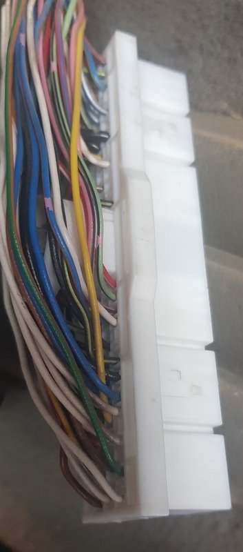

à l’instant, phdv61 a dit :
pour t'aider à te repérer :
les fils 42 et 50 sont NOIRS
les fils 56 et 61 sont BLANCS
le fil 4 est NOIR et JAUNE
le 17 est BLEU,VERT / ROUGE
le fil 23 est BLANC
le fil 35 est ROUGE
le fil 48 est VERT /ROUGE
le 51 est BLEU et BLANC
Tant que ce n'est pas ce que tu vois/repères, tourne le schéma dans ta tête ( à défaut de tourner le connecteur), car tu n'es pas dans le bon sens.
OK j'approfondis tout ça, et fait tourner la tête.
Merci quand même.😁

Attention car le schéma est une vue côté fils .
Du coup ce que tu penses être le 21 ou le 22 est de quelle couleur ?
ou alors tu imprimes le dessin du connecteur, et tu le retournes dessus dessous....
il y a 4 minutes, Jmarc a dit :
21 Rouge et 22 Vert.
Je penses que tu a raison, car le détrompeur est vers le côté 20 21 22 23.
Vérifie avec les couleur que  t’a donné Philippe , et si c’est pas bon regarde leurs opposés .
Merci pour tout ça, j'ai du monde qui vient de se faire inviter à l'apéro.😀
Je regarderai ça demain matin.
A nouveau merci à tous .

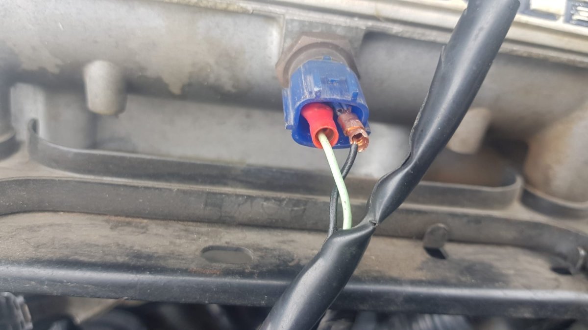

Maintenant que nous sommes d'accord sur les couleurs, j'ai fait un éssai de continuité entre le fil vert 36 et le fil vert de la sonde, il y a continuité.
J'ai fait pareil entre le fil noir 50 et le fil noir de la sonde, il y à aussi continuité :
Par contre en ohms entre 36 et 50 OL.
J'ai fait l'essai sonde débranchée bien sûr.
ok
donc comme ta sonde est débranchée, le courant ne passe pas entre les fils.  Donc le multimètre voit une résistance infinie.
Tu branches la sonde de t° et tu reprends ta mesure entre 36 et 50....  tu dois voir la valeur ohmique de la sonde s'afficher, la même que quand tu mesures directement cette sonde... soit 1.9 à 2.5 kilo ohms pour la t° ambiante
Sonde rebranchée, entre 36 et 50 en ohms, il m'affiche aussi OL.
comme tes fils sont hors tension, tu peux faire ta mesure tranquille en position ohms....    pour faire sa mesure en ohms le multimètre injecte un courant dans les fils...   c'est pour ca qu'ils doivent bien être hors tension préalablement...
sur du 500V j'ai vu un collègue partir aux urgences pour avoir fait une mesure de résistance sur le tableau alimenté.... l'ohmmètre  s'est désintégré dans ses mains et le flash lui a fait perdre de la vue....
en 12V sur les voitures et avec nos multimètres grossiers heureusement qu'il n'y a pas ces conséquences! mais le risque de cramer une carte électronique est bien présent.

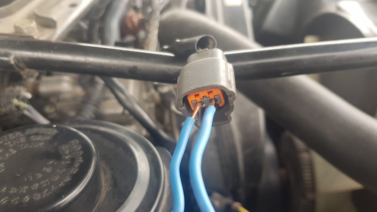

ok donc les fils sont bons mais le circuit est ouvert quelque part...
il faut discriminer la prise de la sonde....
tu peux "shunter" les deux fils sur la prise avec un fil.... tu dois trouver la continuité
il y a 1 minute, Lio26130 a dit :
tu les fais se toucher
Donc, si j'ai bien compris, je shunte les deux fils: vert + noir de la prise, et je regarde ce que ça m'affiche entre 36 et 50.
J'ai écrasé les deux bouts du fil de cuivre pour ne pas aggrandir les fiches.
un fil a du se dé-sertir de la prise ( lorsque tu as tiré dessus ?). Je pense qu'il est là ton problème.
La bonne nouvelle, c'est que tes deux fils sont "continus" de l'intérieur de l'habitacle jusque la prise.
regarde au cul de la prise si tu peux voir l'accroche des fils à l'intérieur.
Sinon, repère la référence sur la prise, google, et tu en commandes une nouvelle. tu coupes au cul , et tu re-câble la prise DANS LE BONS SENS, avec tes deux fils.
Allez, tu y es presque !

De visu les fils paraissent bien branches.
J'ai coupé les fils ai mis au bout de petites cosses, j'ai pris les mesures du capteur branché 1.809 et 1.807 sur le connecteur de l'ECU.
Pardon pour la faute  Et mis deux cosses au lieu de ai mis.🫢
donc tu as identifié le problème, et tu as un « workaround », solution de contournement en Anglais, pour que l’ECU voit maintenant une valeur acceptable ?
Donc reset des défaut, contact clé sur 2e cran sans démarrer, puis prise des défaut.
si 0505, alors tente de démarrer.
