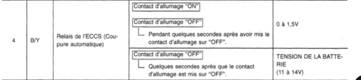

J'ai 12.5 V SANS contact avec la prise de l'ECU branchée ou débranchée et 0.898V AVEC le contact.
Pas très logique tout ça, je pensais qu'avec l'ECU branchée je n'aurais 12.5 V qu'avec le contact.

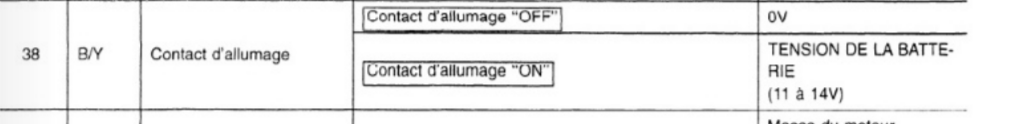

Les pinoches 4 et 38 sont de la même couleur B/Y
C'est normal d'avoir ces valeurs sur le pinoche 4 EC 55,  car j'aurais du me repiquer sur le pinoche 38

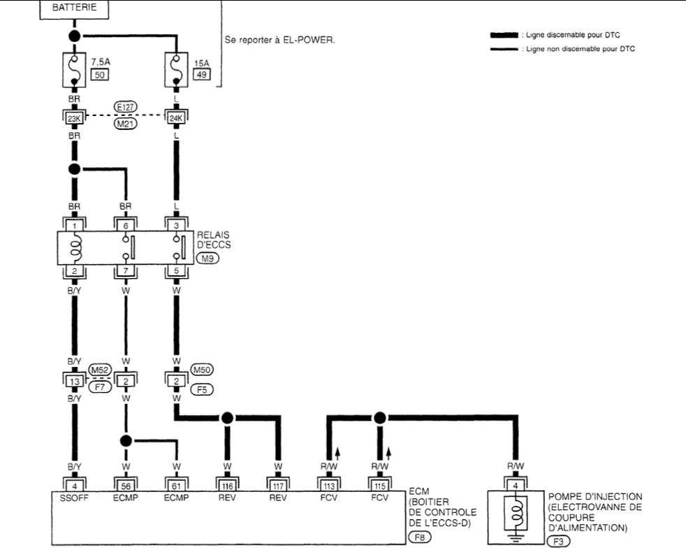

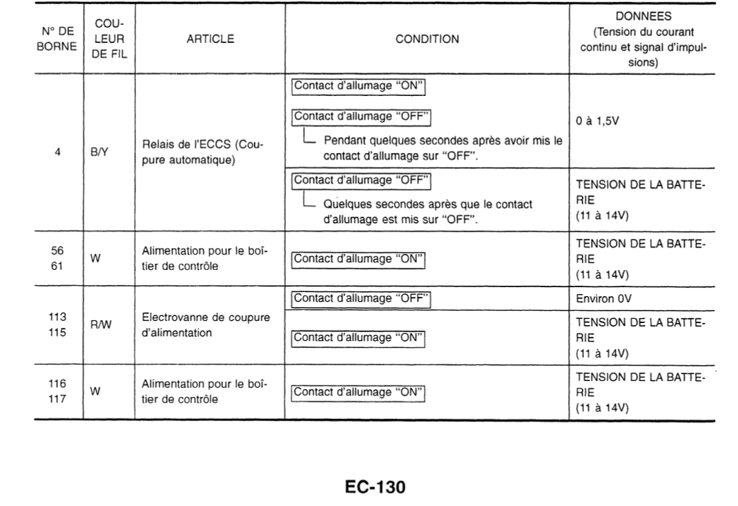

Par contre le fil rouge/blanc des pinoches 113/115 qui alimente l'EV de la pompe ne délivre que 11.4 V et l'EV ne déclanche pas.
Elle ne le fait que si j'alimente en direct depuis un plus permanent.
Pourrais tu me dire sur quelle page EC je peux trouver le schéma des fils et connecteurs avec la couleur.
Pour ma part j'ai bien cherché mais toujours pas trouvé.
Il ne me reste plus que ça à faire.
Merci beaucoup.
page 130  et suivantes
