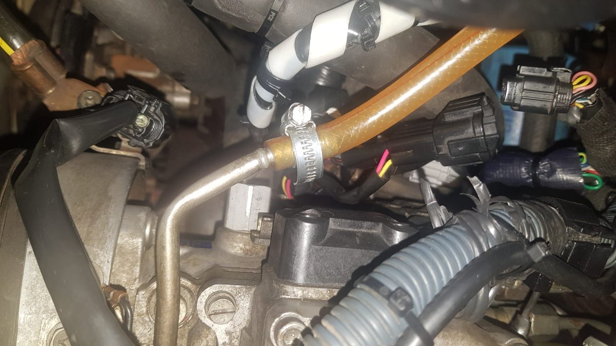

il y a 2 minutes, Fafalastuce a dit :
une question, fait moi une photo du raccord d'arrivé et une du retour stp
Raccord d'arrivée et de retour sur la pompe. c'est bien ça ?
