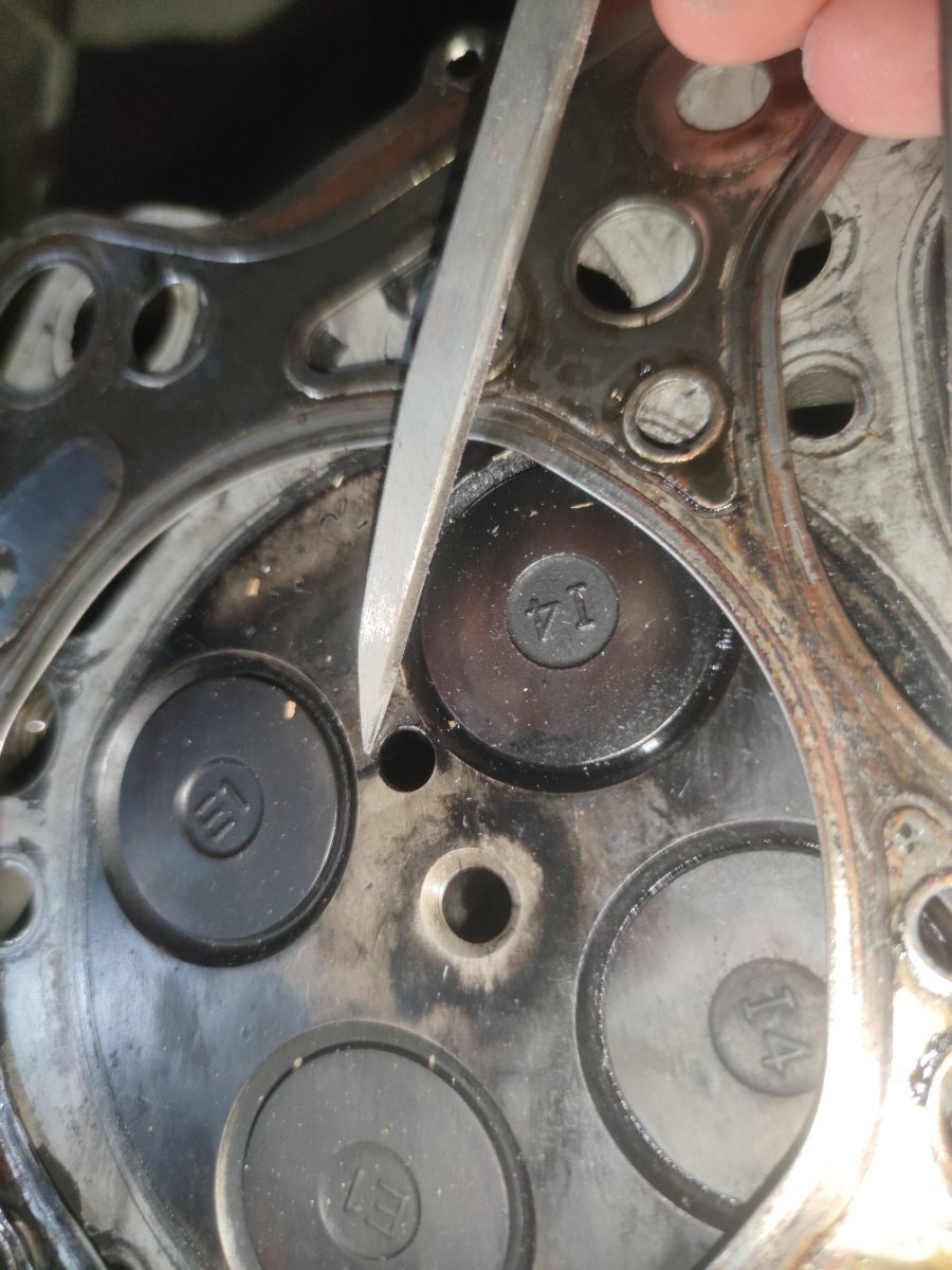

J'ai il y a un mois recommencé, cette fois changé la culasse par une AMC équipée achetée sur distri Auto.... Et depuis que du bonheur pas un cm3 de ldr ne manque dans mon bocal.

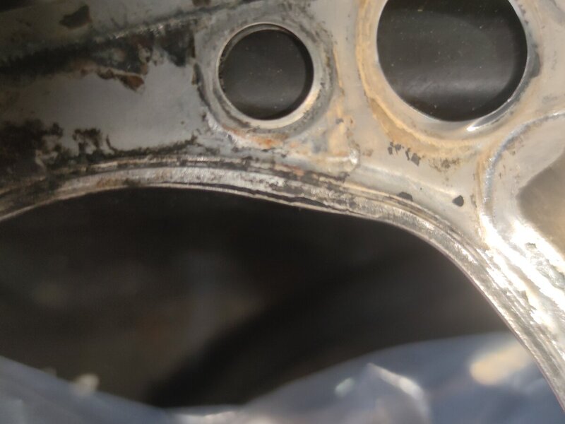

Ici le seul défaut trouvé sur le JDC..... Passage d'eau? Pas évident....
Et ici les fissures a l'orifice de préchauffage...
Serrage excessif de bougie? Age? (420000)

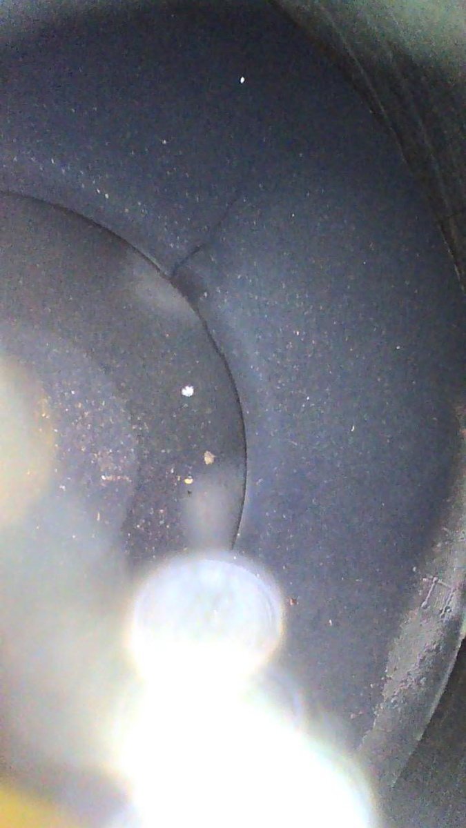

Il y a pléthore de photos sur le net de ces fissures....  Je pensais pas que l'eau pouvait passer là mais si!  Je garde ma culasse HS sous la main si besoin ça peut servir pour du repérage....

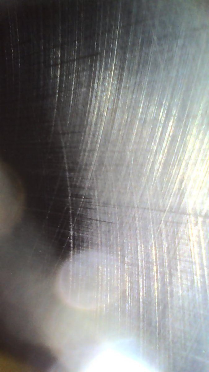

J'en ai profité pour faire des mesures d'alésage sur bas moteur.... Concentricité et conicité inférieures à 1 centième. Usure nulle. On voit encore le honage d'origine.
Autre point très important. Les 4 pistons sont fissurés (amorces) dans le sens de l'axe du maneton. Je surveille par endoscopie, je me prépare à faire le changement piston/segmentation un de ces jours quand j'aurais le temps.
Ces fissures... dixit le site excellent de Rheinmetall/kolbenschmitt peuvent être dûes :
Surchauffe, j'y crois pas trop sur mon BVA
Présence d'eau au démarrage, et ça je suis en plein dedans....
https://www.ms-motorservice.com/fr/fr/technipedia/rupture-du-piston-et-des-segments-994
L'endoscope à tête de 6mm passe par l'orifice d'injecteur... Il faut prendre une tête mobile qui tourne à la molette, écran sur smartphone... Pas cher et très pratique, je m'en sers énormément... Rien que quand on fait tomber une vis qq part... Regarder l'état des longerons...
Photo à l'endoscope culasse en place.... Idem pour la vue du honage au dessus

Les fissures au niveau des bougies de préchauffage se retrouvent sur toutes les culasses de Patrol.

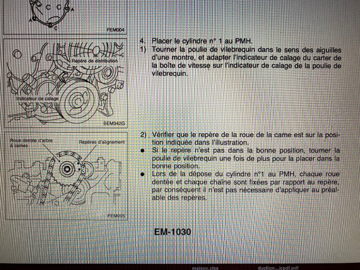

Bon, j’ai lu la doc atelier.
Elle n’indique que de mettre le cylindre 1 au PMH en alignant les repères avant de démonter la chaîne de distribution.
et je comprends en lisant dépose pose de la culasse que c’est au remontage qu’on remonte le pignon intermédiaire et les pignons de came comme il faut avec les repères A-AA et B-BB en face comme indiqué dans l’illustration afin de repartir « du bon pied ».
parce que tourner le vilebrequin des centaines de tours pour aligner tout ce petit monde, c’est pas la fête je trouve.
J’ai tout faux @Fafalastuce et j’ai raté quelque chose ?

Oui c'est le repère CC sur le vilo qui est le plus long à obtenir....
De toutes façons il faudra te caler avec la clé sur le vilo.... avant et après....
c d e f restent calés ensemble on démonte pas cette partie là.
ensuite A et B sont les arbres à cames... eux tu vas les caler en assemblant les 3 engrenages supérieurs sur la culasse. Et C tu le mets tranquille à la clé sur le vilo. Il n'y a pas 100 tours non plus! Même si parfois c'est long...   j'ai un cliquet type camion de 3/4 c'est super bien pour ca.
à la fin tu mets ta chaine avec tous les repères préalignés.

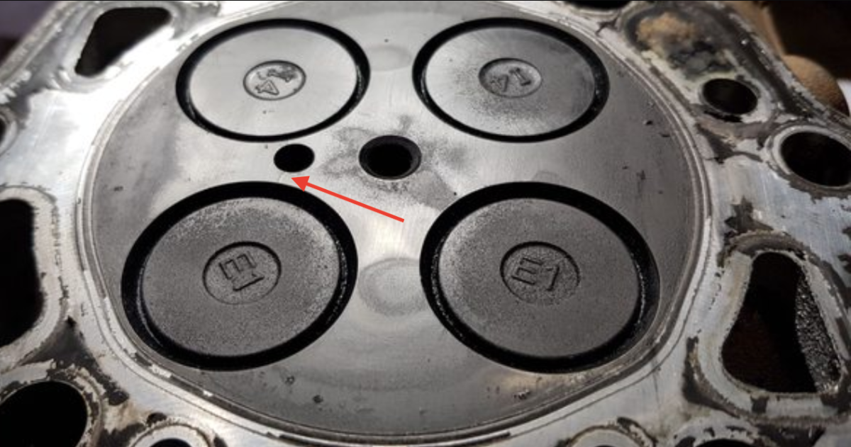

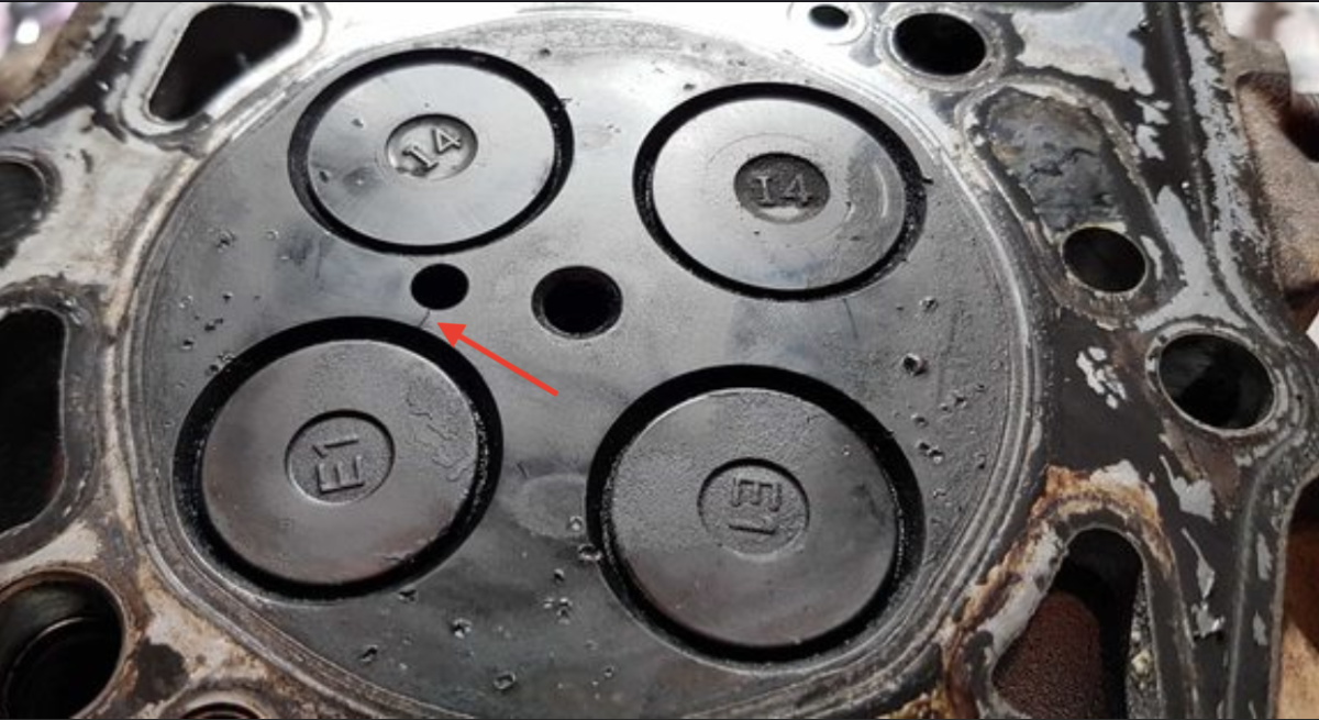

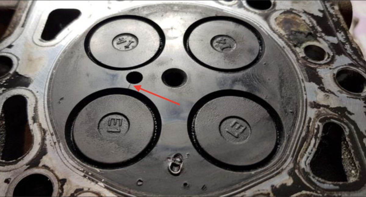

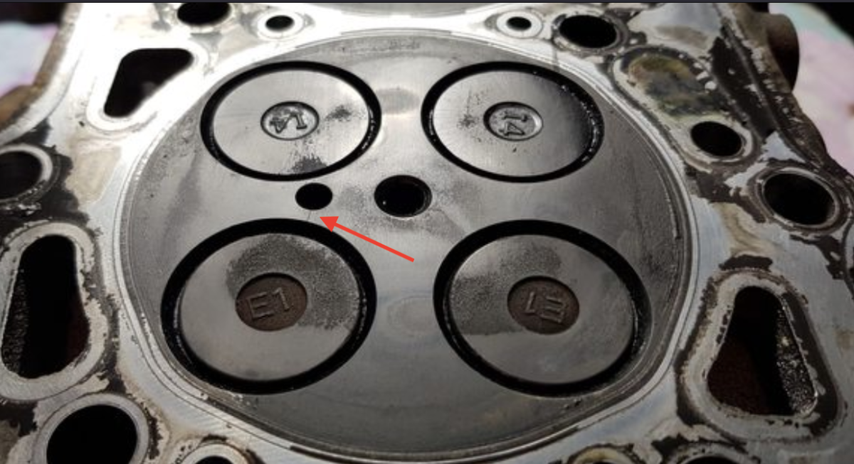

j'ai retrouvé l'excellent reportage détaillé d'un australien qui a refait un moteur pour son Patrol :
https://www.patrol4x4.com/threads/zd30di-rebuild-worklog.403785/#replies
On y voit très bien les fissures entre le puit de la bougie de pré-chauffage (AU MEME ENDROIT POUR CHAQUE CYLINDRE), et une des soupapes d'échappement. Comme beaucoup d'autres, il dit que ce n'est pas grave et que si la culasse n'est pas fendue ailleurs, alors elle peut être utilisée. TOUTES les culasses se fendent à cet endroit, sans que cela ne prête à conséquence. Mais il y a bien un problème de design Nissan au départ...
On voit aussi dans son reportage le résultat désastreux des bouts de bougies à tête céramique qui se détachent et se balladent dans les cylindres... Ce n'est pas pour rien qu'ont dit qu'il faut les changer pour des bouts métal.  Il a un piston fendu. Sur ce sujet, les autraliens continuent de ne pas remplacer leurs injecteurs... et en paient le prix. Ce n'est pas faute de le leur avoir dit !

Ma vieille culasse n'avait aucun défaut autre que les 8 fissures sur les 4 orifices, un voile inférieur à 3 centièmes... c'est la plus petite cale que j'avais.
J'ai aussi les mêmes impacts de céramique qui heureusement n'ont pas marqué les cylindres...
sur ses photos l'australien n'a pas fléché la fissure entre bougie et les soupapes d'admissions... là ou c'est le plus étroit. pourtant on les voit...   ca fait 8 fissures....
