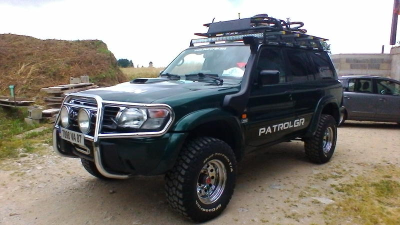

Voila le troll pret pour les vacances depart cette aprem pour 3 semaines , plus qu'a atteler la remorque :2 (15)::2 (15):

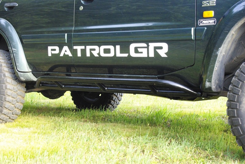

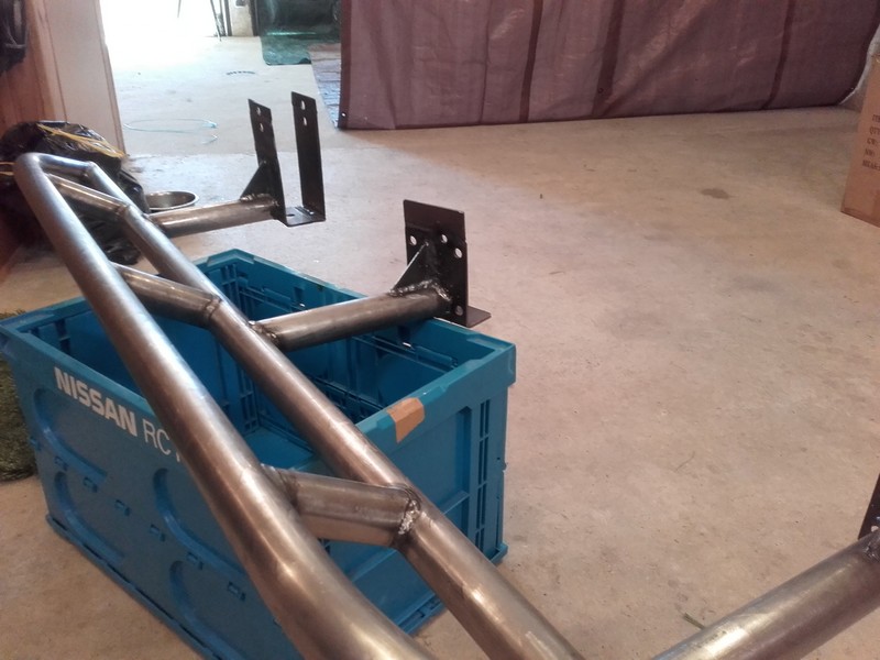

salut a tous :foodman:
voila ça y est ENFIN les rock sliders sont soudé , peint et posé sur le troll :2 (15)::2 (15)::2 (15):
soudure :2 (1):
peinture polyuréthane , 2 couches d'accroches et 2 couches de noir :2 (1):
et pose sur le troll :2 (15)::2 (1):

j'aime bien le look rasant le bas de caisse

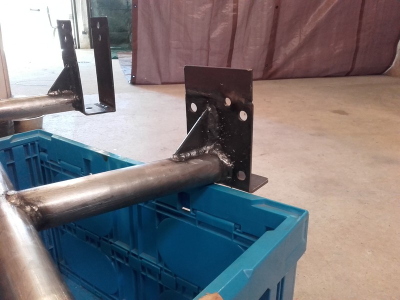

soudure :2 (1):
[ATTACH=CONFIG]129547[/ATTACH]
[ATTACH=CONFIG]129548[/ATTACH]

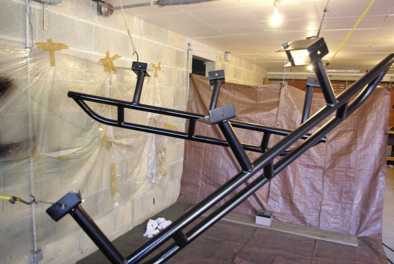

[ATTACH=CONFIG]129549[/ATTACH]

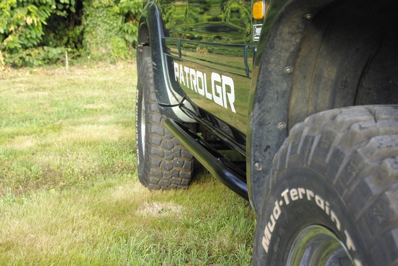

[ATTACH=CONFIG]129550[/ATTACH]
[ATTACH=CONFIG]129551[/ATTACH]
j'ai la même chose a monter sur le miens et 6 fixations supplémentaires a fabriquer pour un pote:2 (26):
Ha ouai ça ça me plait
Je vais y réfléchir pour faire le mème style sur le mien
C'est quoi ton tube ?
tu pourras nous mettre des photos de détail des fixations sur le chassis
Beau travail Nico :enaccord8: ça rend vraiment bien, hâte de voir ça ce week-end :2 (26):

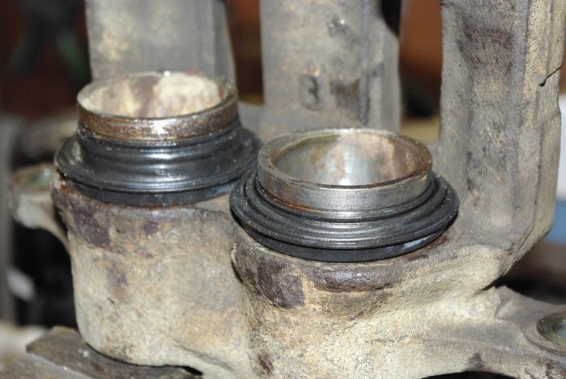

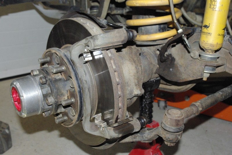

salut a tous
comme j'en avais parlé sur un autre post, au retour des LDB le troll au freinage tirait à gauche
donc j'ai refait tous les joints des étriers avant, purgé 2 fois en 1 semaine et tout est redevenu normal :2 (15): cool
là le troll se repose car samedi direction Arcachon :riritru::2 (15):
