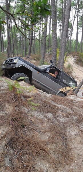

    Levé de patte au Rasso 2019

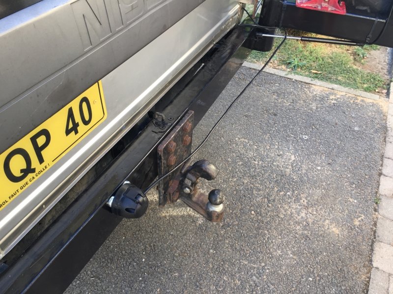

La dernière astuce pour la prise de remorque
3 aimants néodymes en pots et filetés et la prise est aimantée au PC quand j'ai le remorque et à l'abri de l'eau et la boue à l'intérieur de la roue de secours le reste du temps

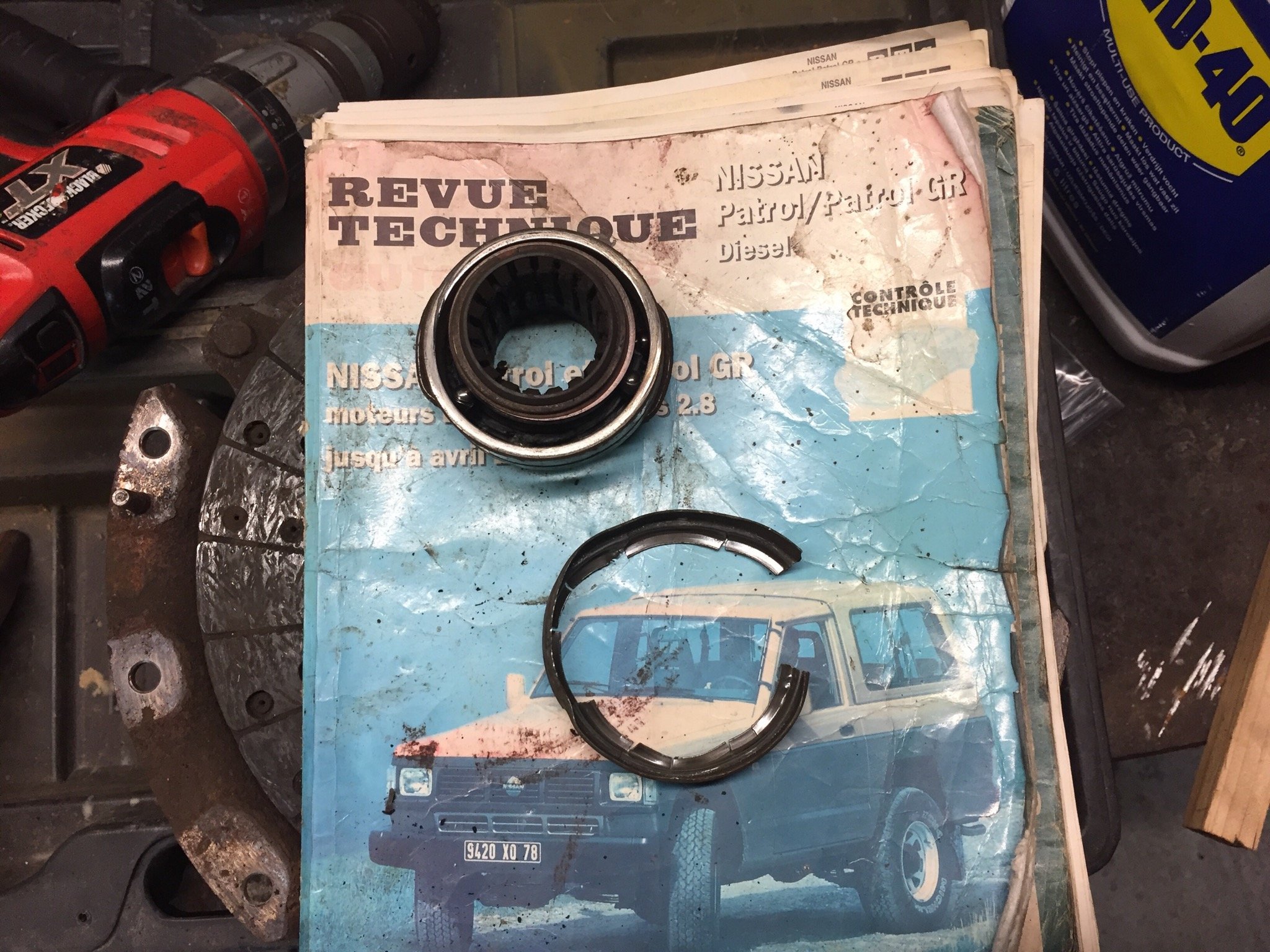

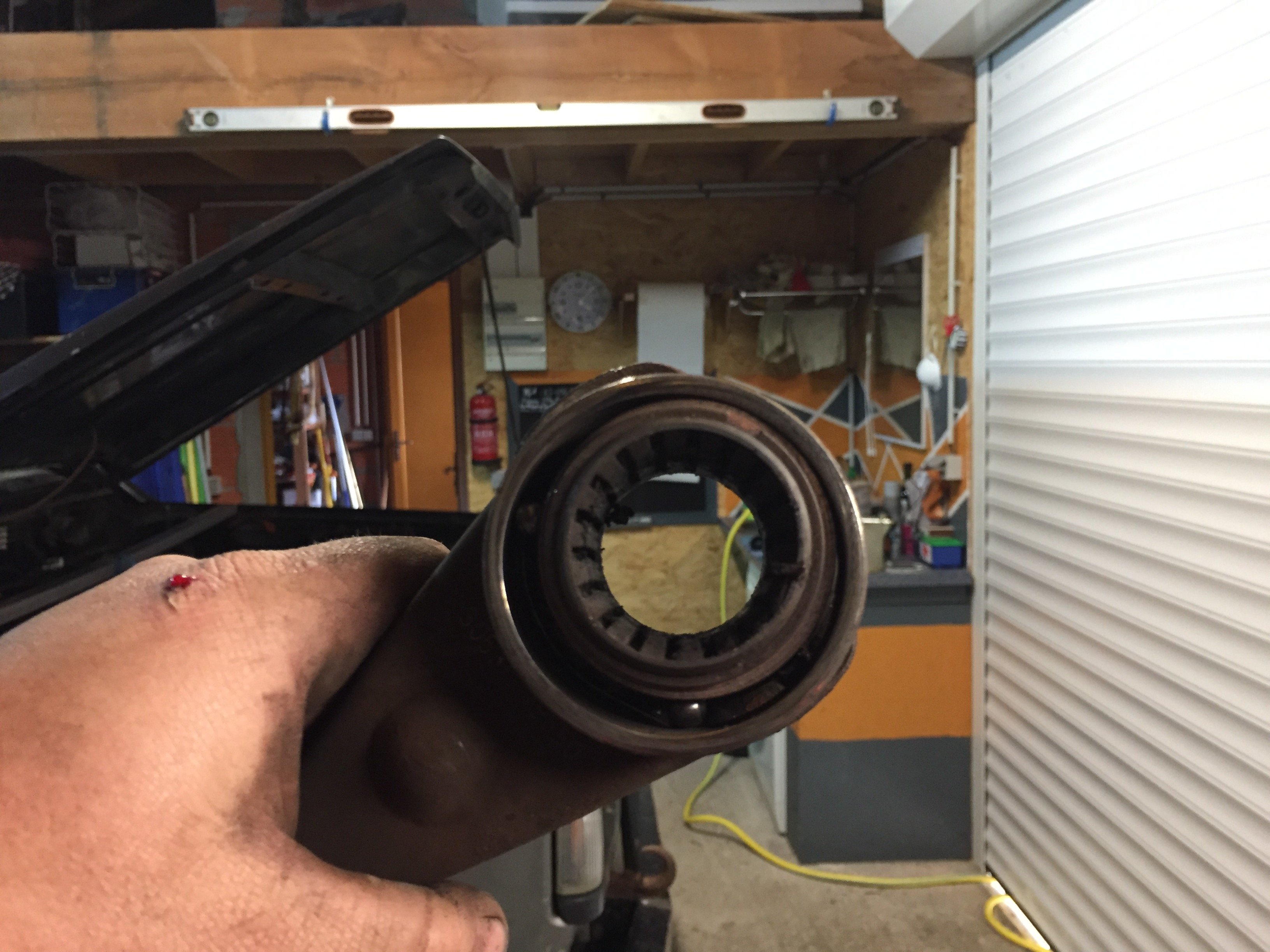

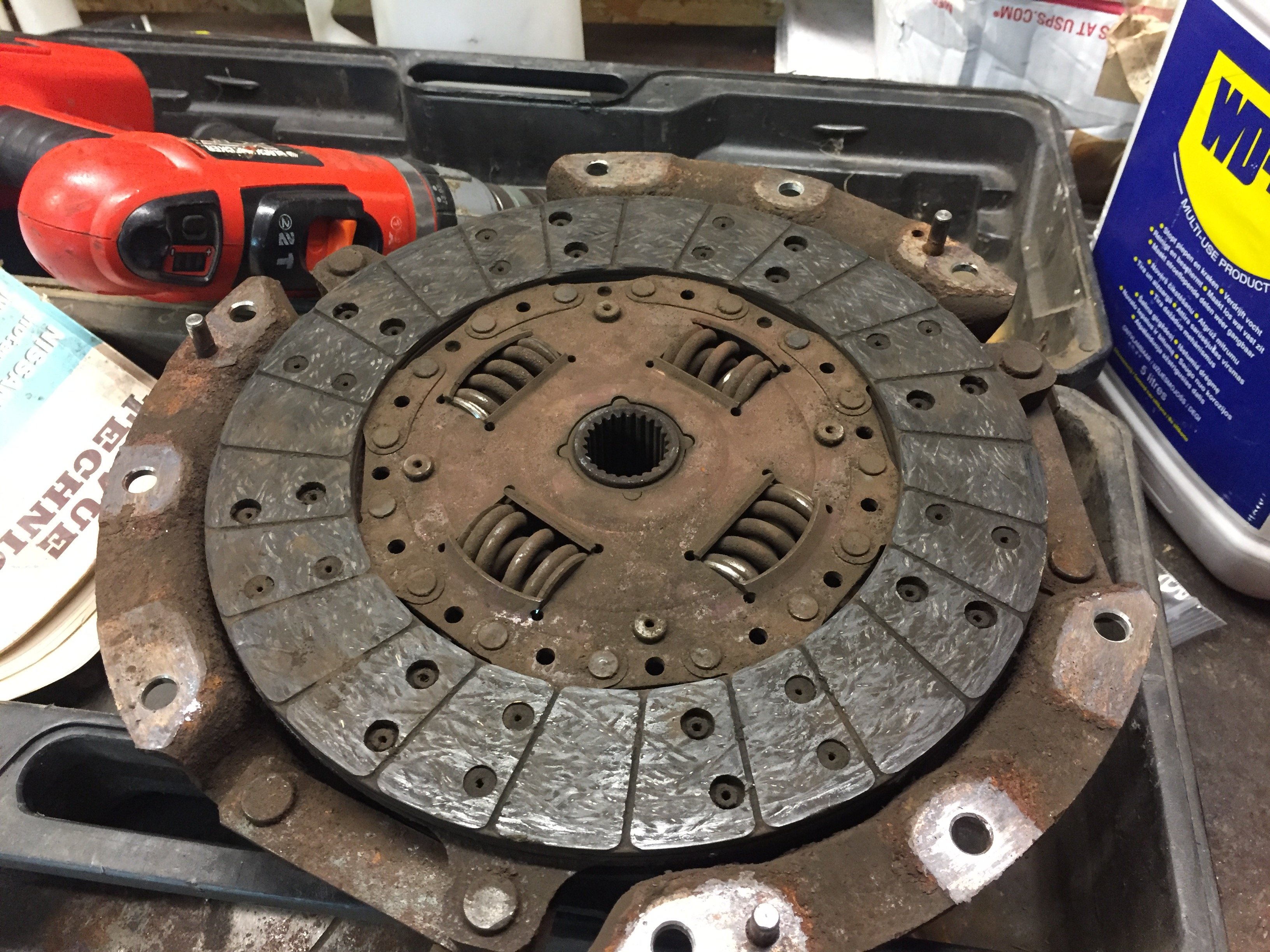

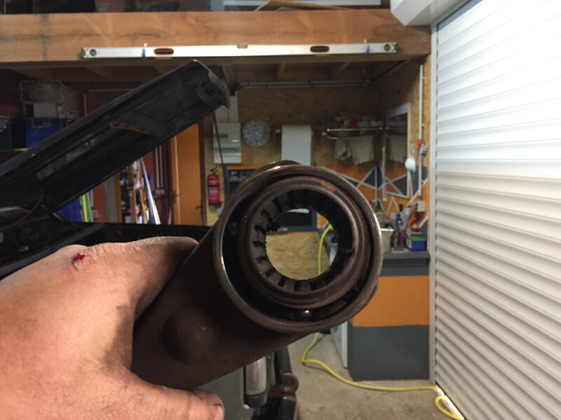

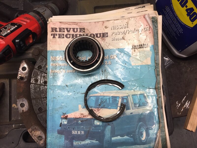

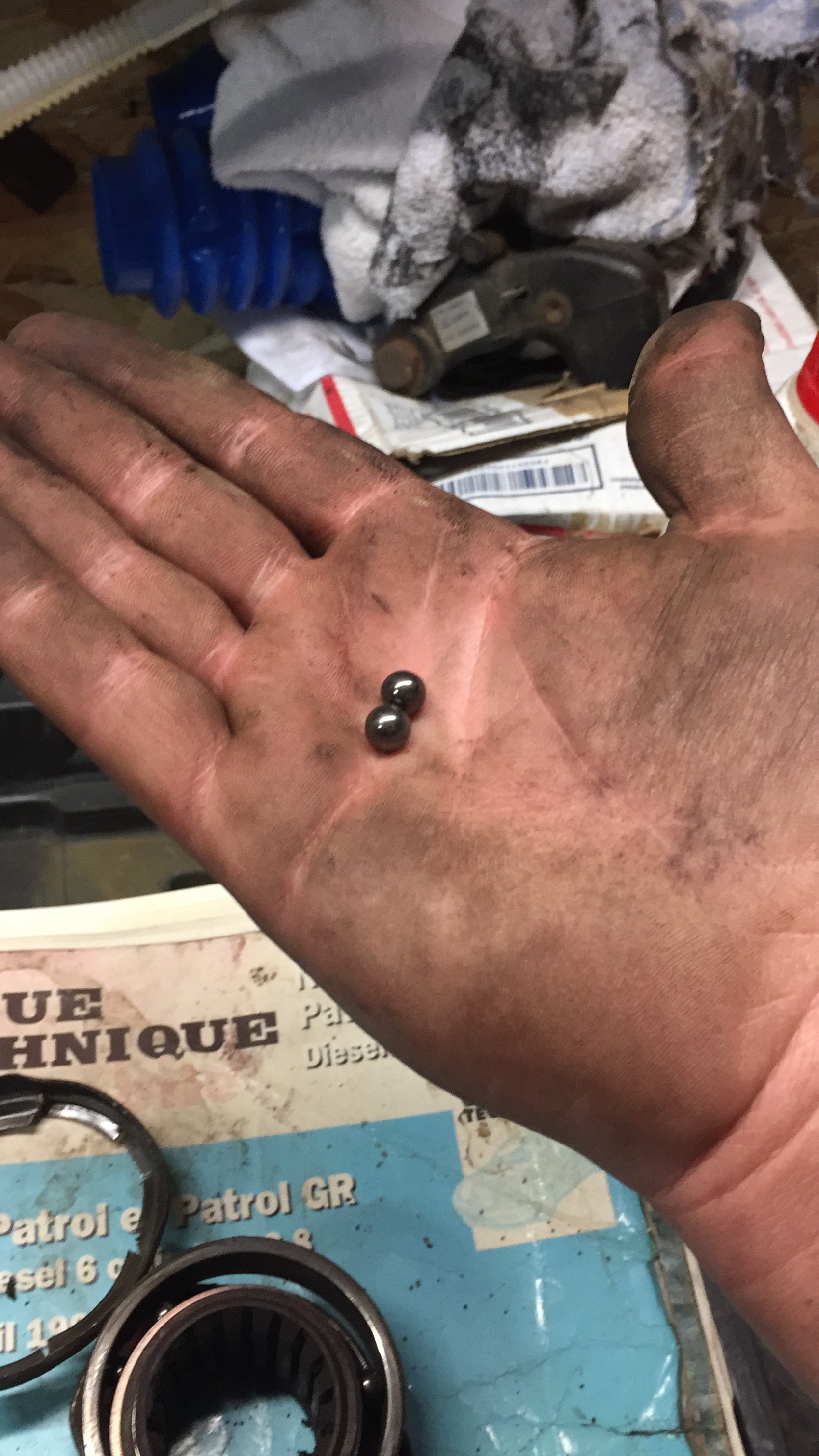

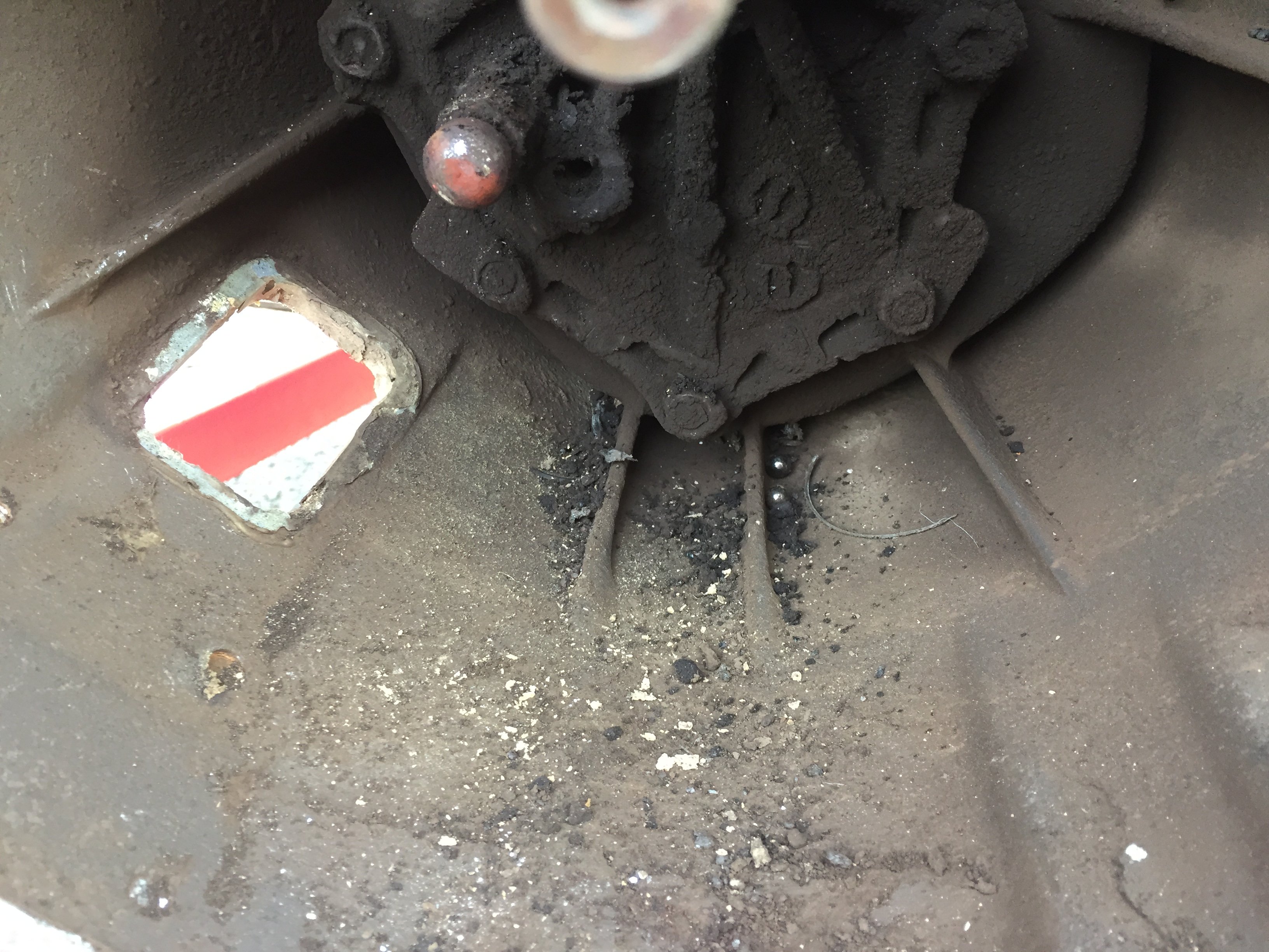

Le plateau dans le sable avec une tonne de bois dessus et un embrayage d’origine ça donne ça
La butée a explosé
Il avait combien de kms ?
j’ai pas compris le plateau dans le sable et la tonne de bois dessus :oops:
