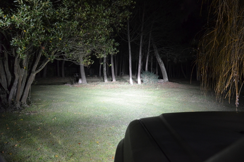

Dernière modif en date installation d'un kit Xénon 55w (de série sur les voitures c'est 35W) donc là ça pulse et fini les feux jaunes de 4l (6000K blanc légèrement bleuté). Le matos est pas trop mal il faut un peu de place pour les ballast le défaut c'est qu'ils mettent un peu de temps pour s'allumer à pleine puissance 5 secondes.

En phares sans les longues portées
Avec les longues portées c'est une tuerie mais ça ne donne rien en photo parce que l'appareil change les ISO tellement ça éclaire donc c'est pas comparable.
Enfin quand tu allumes la barre tu vois plus les xénon :2 (15): mais sinon ça pète j'ai pas encore essayé de rouler avec les led et de les couper pour voir si ça fait toujours le choc comme avec les H4.
Avec ça tu peux aller aux lapins :2 (15):
