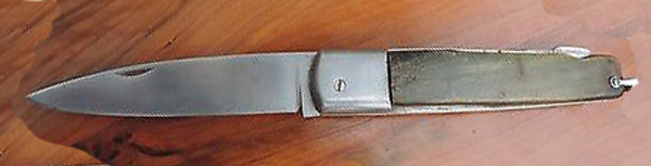

J'aime beaucoup les couteaux et dans le troll, pour le casse-croûte, j'ai un vieux "Begon" acheté à Tiers il y a 35 ans.

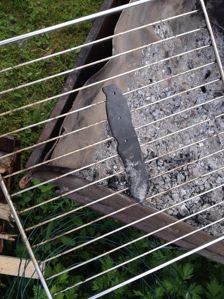

vue que l'on est dans la section "tue le mamouth" je vous montre ici ma première réalisation. Si certains le souhaite je pourrais montrer sa réalisation. :Bucheron:
[ATTACH=CONFIG]133583[/ATTACH]
j'adore le bois
moi ça m'intéresse
montre nous ça

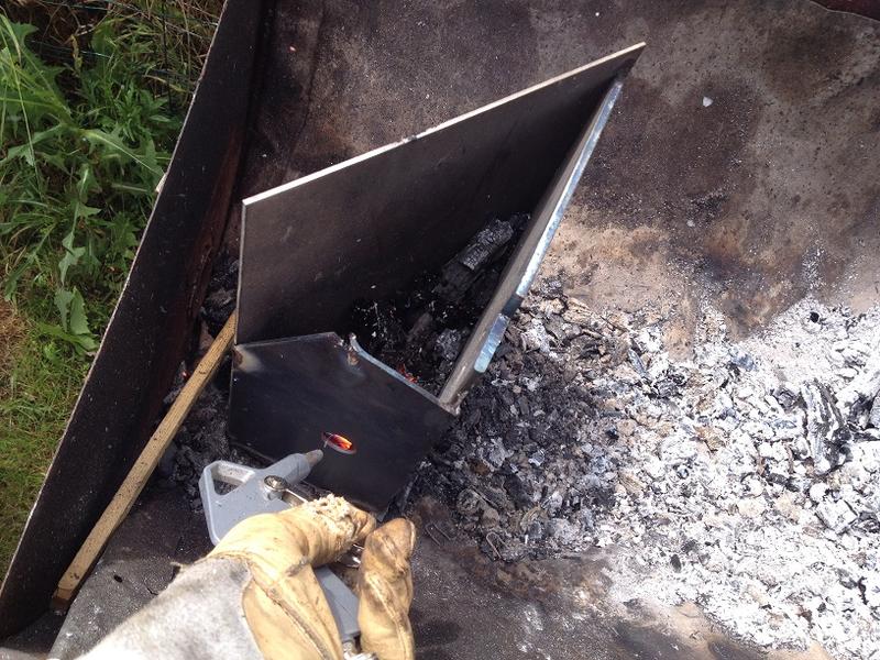

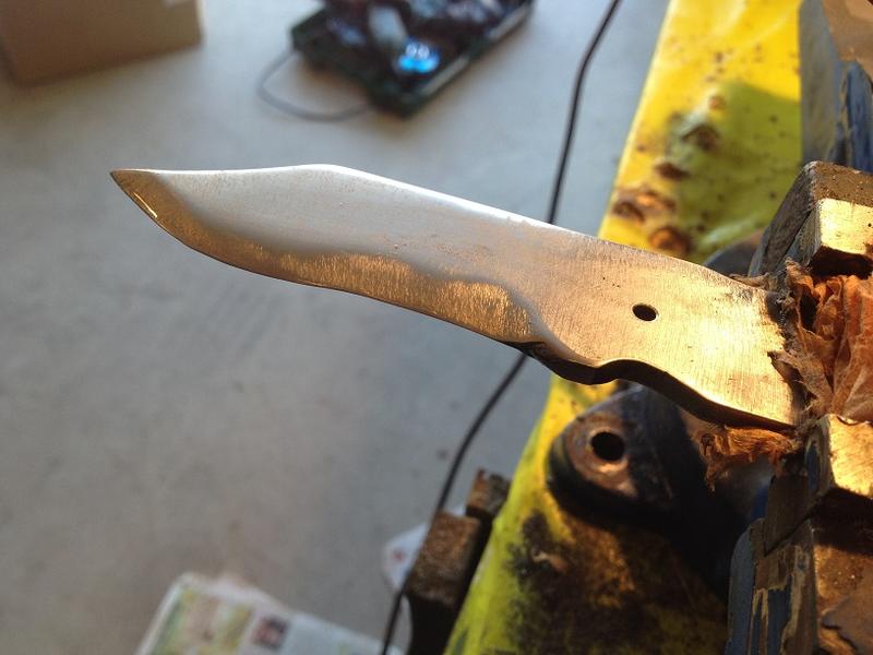

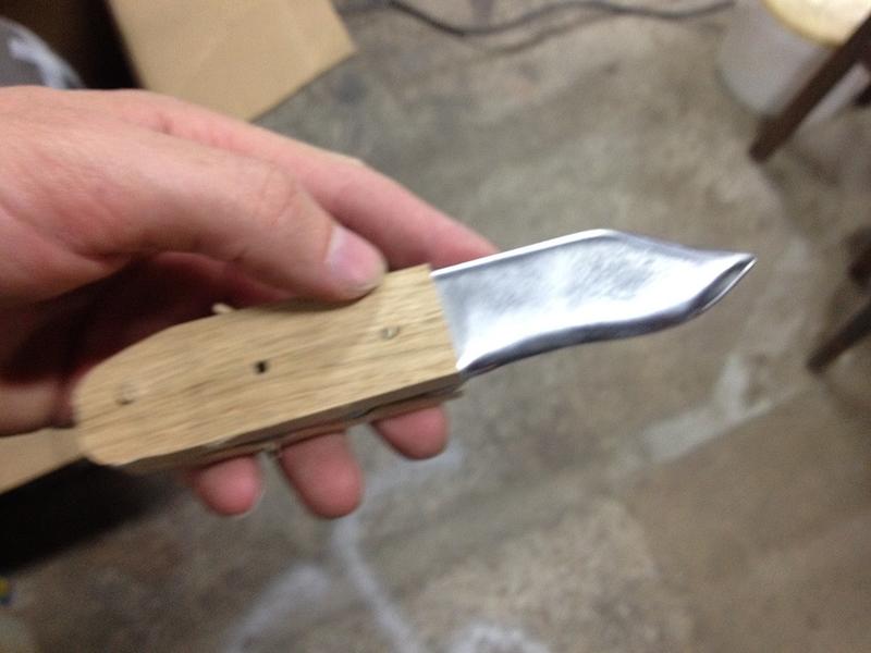

oui j'ai tout fais :2 (20):, alors la matière vient d'un acier pour les lames a ressort (promis je l'ai pas piqué sur un 160) en C75 épaisseur 5mm que j'ai esquissé et ébauché.
ensuite j'ai réalisé un traitement thermique, avec 4 monté en température et refroidissement a l'air et la dernière montée un refroidissement huile pour un trempe. ensuite un petit revenu de 2h a 250° avec un refroidissement lent dans le four.

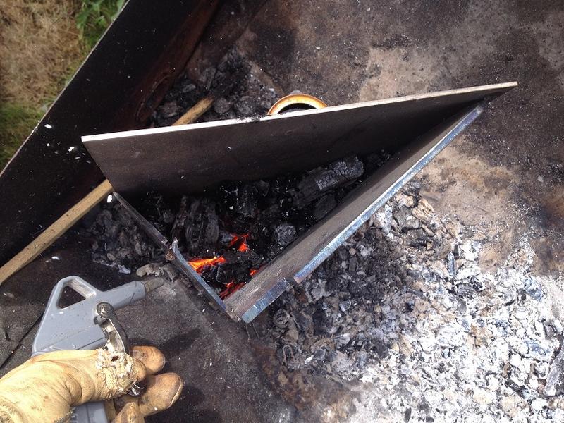

comme c'etait mon premier j'ai fais tout cela avec les moyens du bords. Comme c'est un acier riche en Carbone, il était important de maitriser la température de chauffe (que je n'ai pas réussi) et je suis aller trop loin dans la modification de la structure de l'acier (bleui). il est donc bien dur et cassant, ce qui me sauve c'est son épaisseur. j'ai également utiliser du bois pour faire mon charbon de chauffe mais j'aurais du le faire au charbon de bois directement (le bois n’était pas sec et les dégagement gazeux on activé le processus)

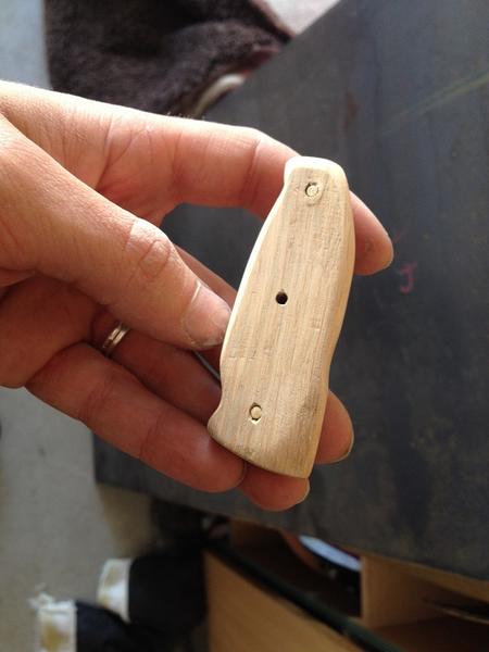

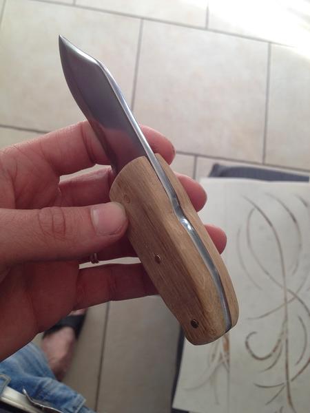

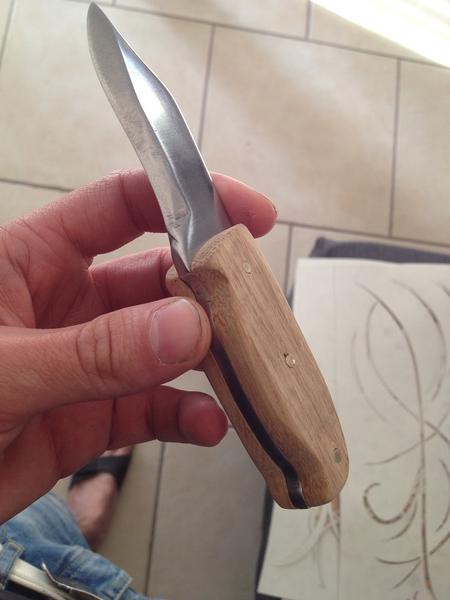

Après la phase métallurgique, la finition pour essayer d'approcher le poli miroir sur la partie visible, la rendre coupante aussi (alors l'épaisseur qui me sauve d'un coté me péjore de l'autre, le fil de coupe étant large rend difficile l'affutage). Puis le travail du bois (de chêne je crois) avec des insert de brox.
Super taff :bravo_bis:Et niveau corrosion ça doit être un peu galère, sitôt nettoyé sitôt graissé ou alors juste essuyé après avoir coupé le saucisson.
Merci :2 (20):, et oui il coupe bien le saucisson!
J'ai essayé justement de le laisser se "corrodé" pour voir son comportement et je suis agréablement surpris, alors c'est sur ce n'est pas un Inox mais il ne bouge pas tant que ça. Par contre j'ai réussi a le récupérer rapidement et oui il faut bien le nettoyer.
Très sympa ce reportage photo et beau couteau a l'arrivée.

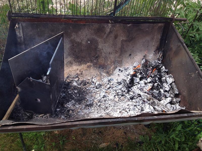

Merci à tous, j'en ai un second à l'état d'ébauche encore et j'ai aussi commencer a confectionner une forge car le suivant je vais essayer de le forgé dans une soupape... un peu particulière... je vous ferais 2-3 photos de tout ça

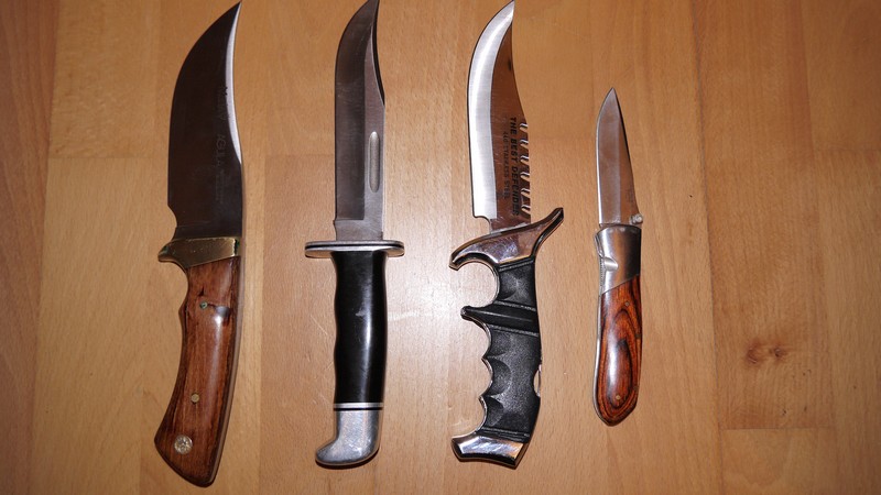

J' aime bien les couteaux moi aussi , j' en possède quelques-uns don ceux ci, (de gauche à droite) un Muela Aguila Espagnol, un Buck USA, le troisième est assez ordinaire mais j' aime bien sa lame ! le quatrieme sur la photo est un petit Rostfrei de Herbertz
