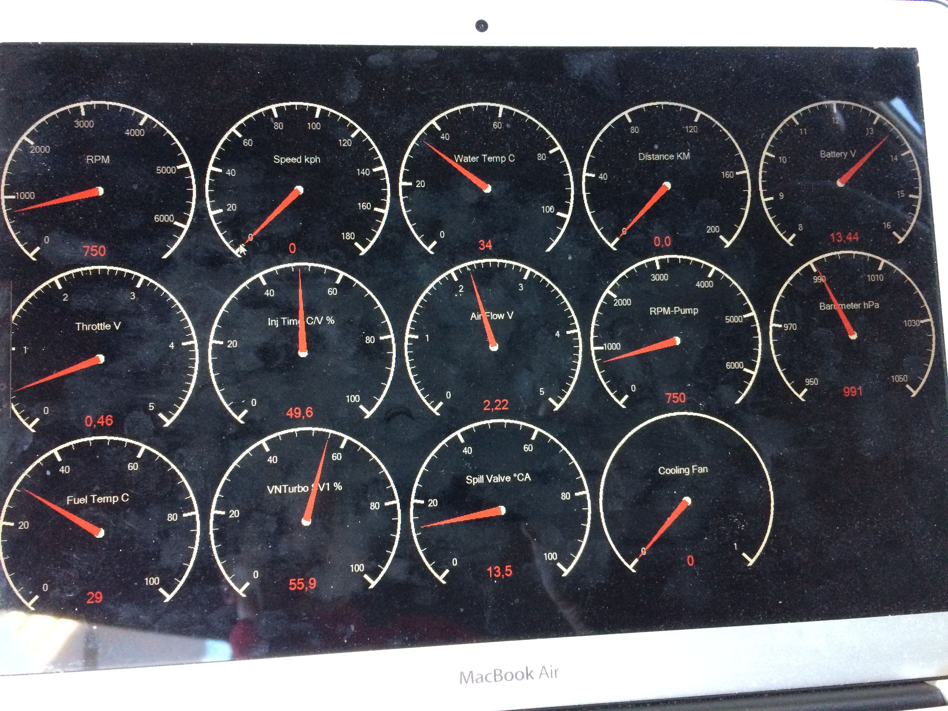

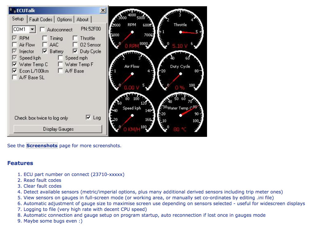

J'oubliais : le genre de paramètres que permet d'afficher ECUtalk : traduit par google
• Capteurs standard disponibles sur Diesels : ce sont les capteurs normalement disponibles sur la plupart des diesels
o Vitesse (y compris la vitesse moyenne sur le compteur journalier)
o RPM
o Tension de la batterie
o Température du liquide de refroidissement
o Flux d'air
o Position de l'accélérateur
o Distance et temps (sur le compteur journalier)
o Valve de contrôle de l'injecteur (ICV)%
o Vanne électromagnétique Turbo (??).
o Baromètre hPa
o Angle de manivelle de la soupape de décharge (??)
o Capteur de température du carburant ºC / ºF

Malheureusement, oui, on ne peut dialoguer avec l'ECU que sur ce qui a été prévu par Nini et son fournisseur préféré. C'était avant la norme OBD2, et les ajouts nombreux des constructeurs.
On retrouve une meilleure traduction dans la doc du site Patrol GR, et les infos qu'il est possible d'afficher, ainsi que les quelques tests dits 'actifs', non dispo sur le logiciel EcuTalk, mais à priori ils le sont sur le logiciel OBD Scantech Nissan ( aux défauts de stabilité près ). On peut mettre en route le ventilo par exemple.

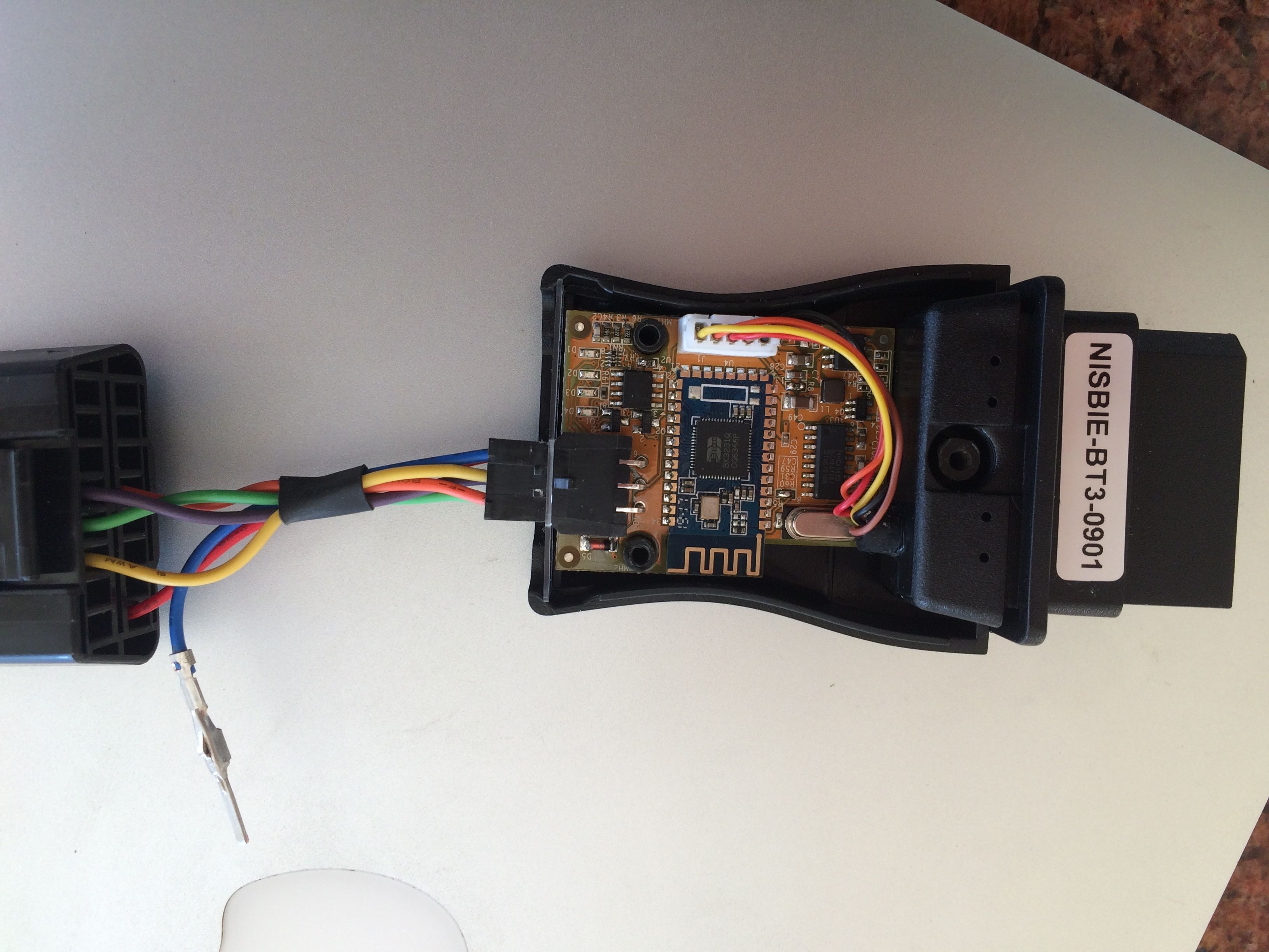

Reçu cette fameuse interface bluetooth NISBIE de Taiwan ce jour en recommandé.
C'était un peu plus long que prévu, mais çà a fini par arriver.
et pour faire simple : çà MARCHE !

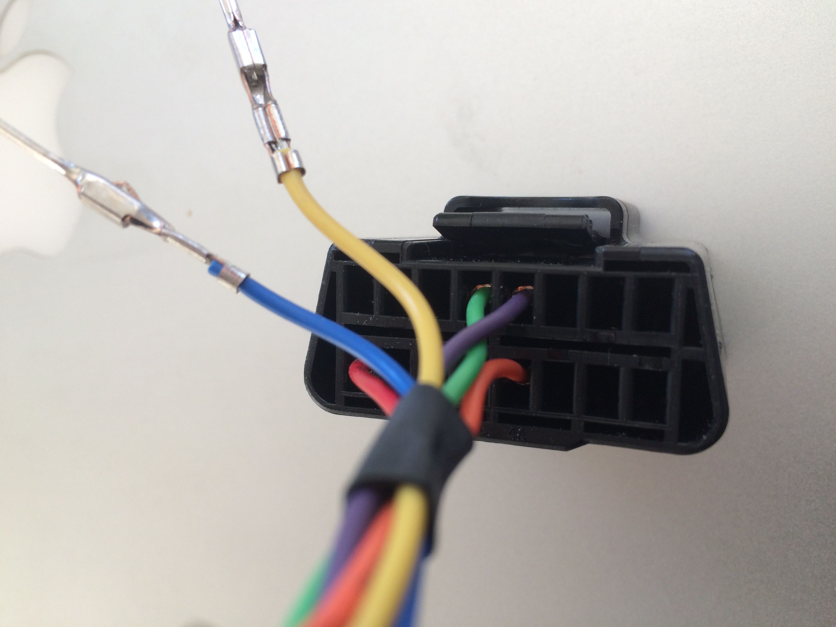

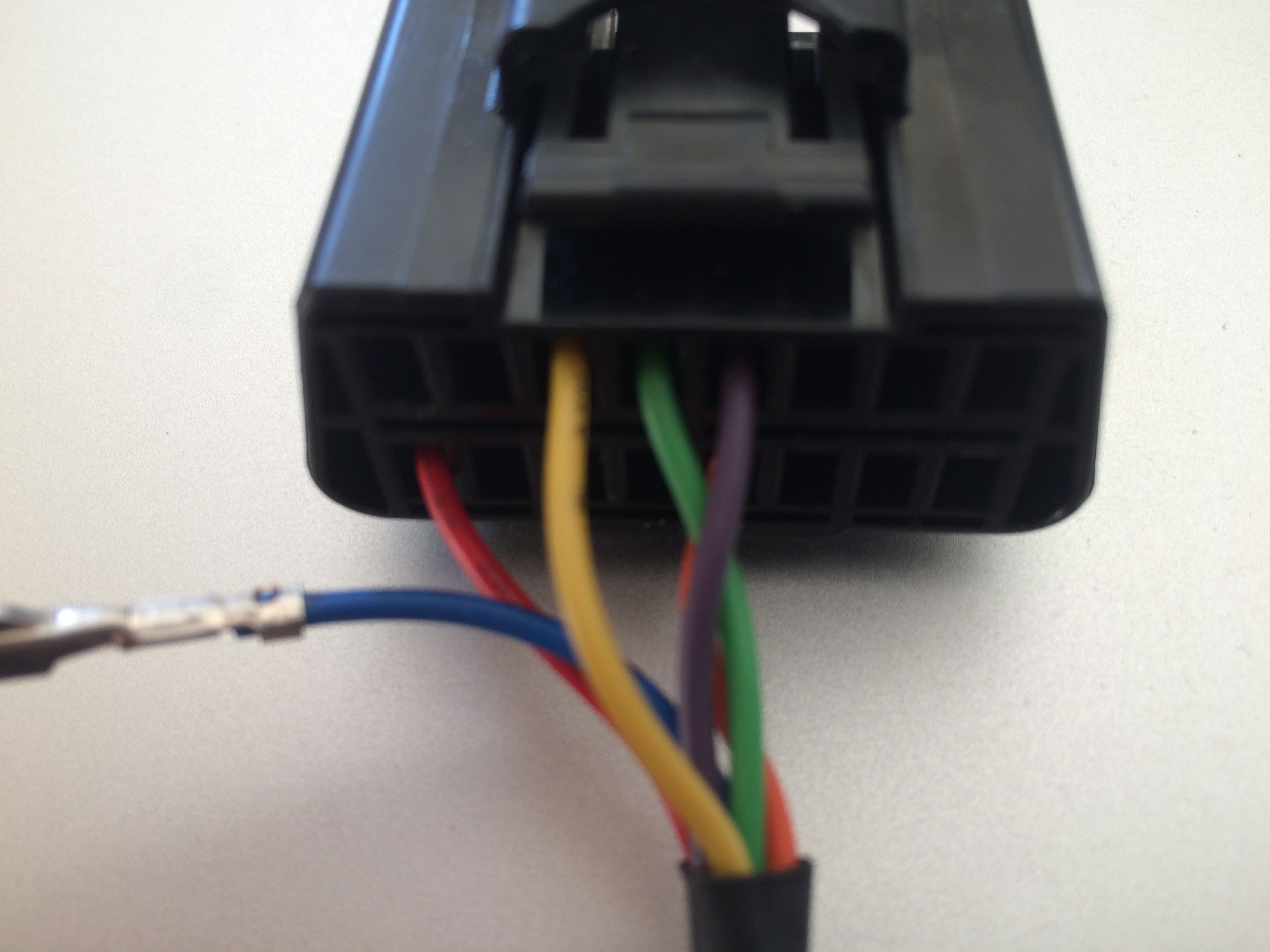

L'adaptateur prise type OBD fourni est cablé sur une petite prise 6 broches qui s'enfile dans le boitier d'interface.  Deux pinoches ne sont pas enfichées dans celle que j'ai reçu. Et c'est tant mieux.
Pour notre 3.0 DDTi  Il faut juste insérer le fil jaune 'CLK' ou 'Horloge' à l'emplacement que vous voyez sur la photo jointe ( et dans le bon sens, vous verrez que la pinoche n'est pas symétrique ).  Je déconseille de connecter le bleu ( sur le 12V batterie ), car sinon, l'interface serait alimentée en permanence, et viderait la batterie. on lui met un bout de scotch et voilà.
Il suffit de connecter. Lorsqu'on met le contact sur ON ( sans démarrer pour le moment ), l'interface est alimentée. On voit à l'arrière une lumière rouge ( l'alimentation est bien là) et une lumière bleue ( l'interface Bluetooth est alimentée ).

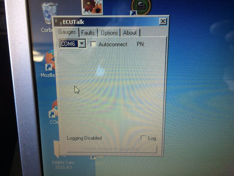

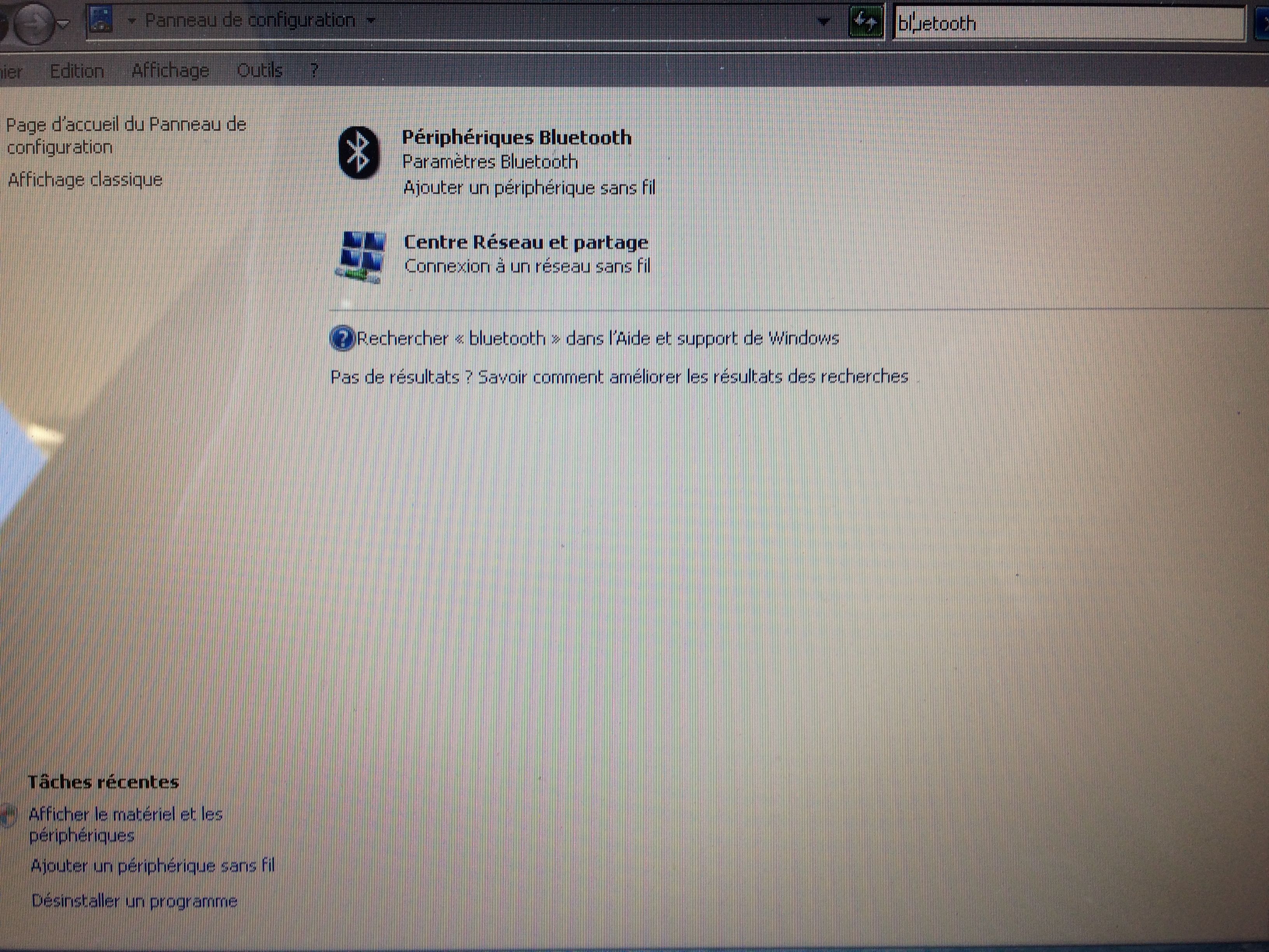

Il faut "apairer' cette interface Bluetooth avec votre PC.
Mettez l'interface bluetooth du PC en route si ce n'est pas déjà le cas.
Allez dans 'panneau de configuration', et ajoutez le périphérique Bluetooth ( il s'appelle 'NISBIE') et indiquez que vous avez le code d'apairage -1234 -

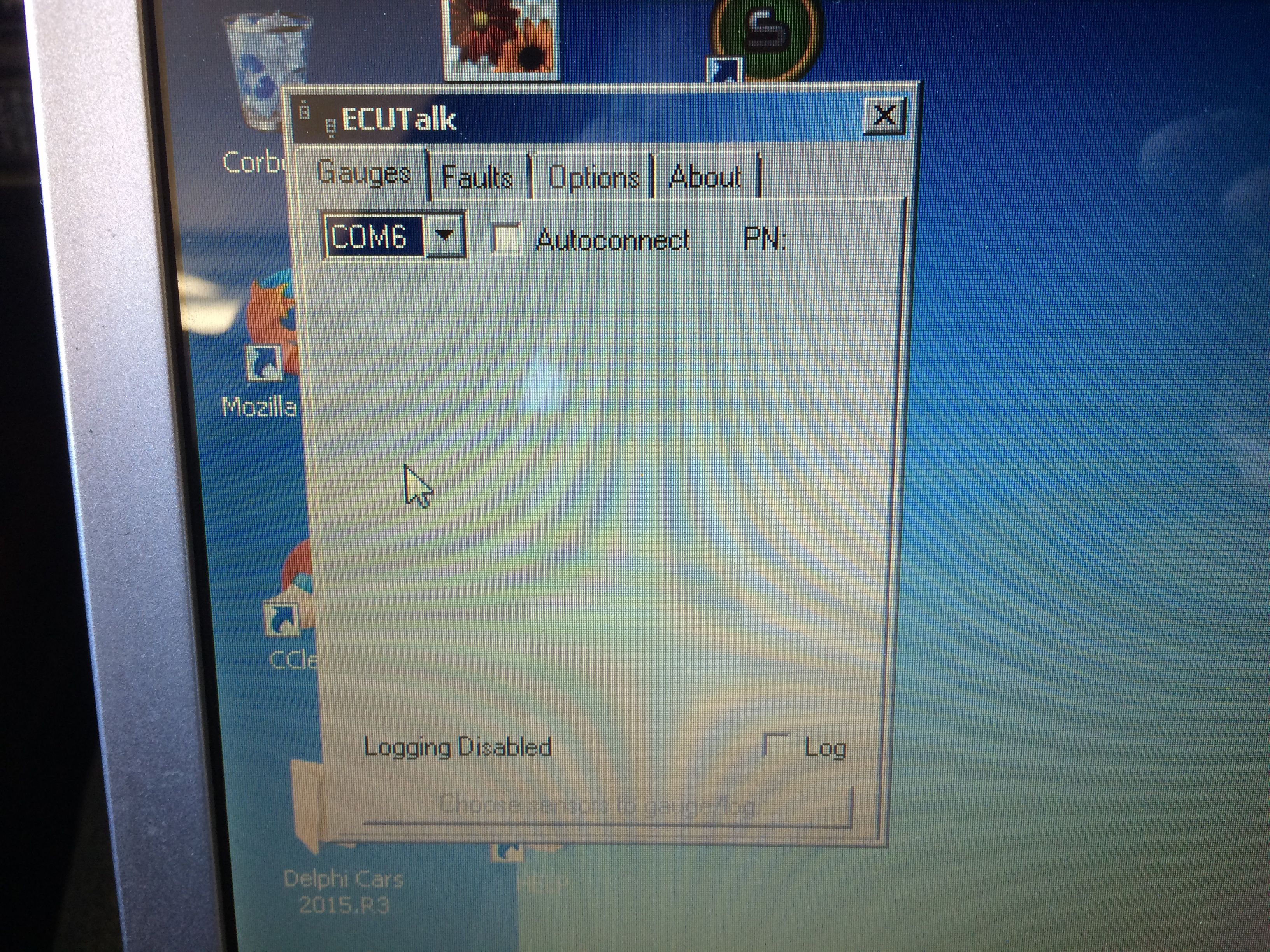

Une fois fait, vérifiez à quel port de communication l'interface NISBIE est connectée ( en allant dans l'onglet périphérique, et en cliquant sur 'port COM...'.
C'est ce numéro de port de communication qu'il faudra indiquer dans le menu déroulant de ECUTalk.
Et c'est tout.

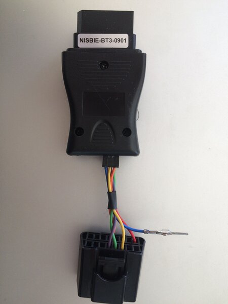

le petit colis bien emballé :
l'adaptateur 'NIBBIE' pré-cablé avec le RX, le TX,  le 12V IGN-ition en rouge, et la masse ( Orange). le fil jaune est l'horloge ( certaines NISSAN ne l'utilise pas semble t-'il), et le Bleu qui permet d'alimenter le boitier en permanence, si on le connecte sur le 12V batterie présent sur notre connecteur 'OBD'.
on enfiche la fiche jaune comme celà :
et voilà ce que çà donne :
( Même un enfant pourrait le faire. Bien enfoncer bien sûr... )
on connecte ce câble adaptateur au cul de l'interface en enfonçant bien jusqu'au 'clic'.
Regardez bien le sens et la couleur des fils...

on ajoute le périphérique bluetooth ( sans fil USB donc !)
et on met ECUtalk 1.35 en route en lui précisant le numéro de port de COM :
et ... YAPLUKA s'amuser avec

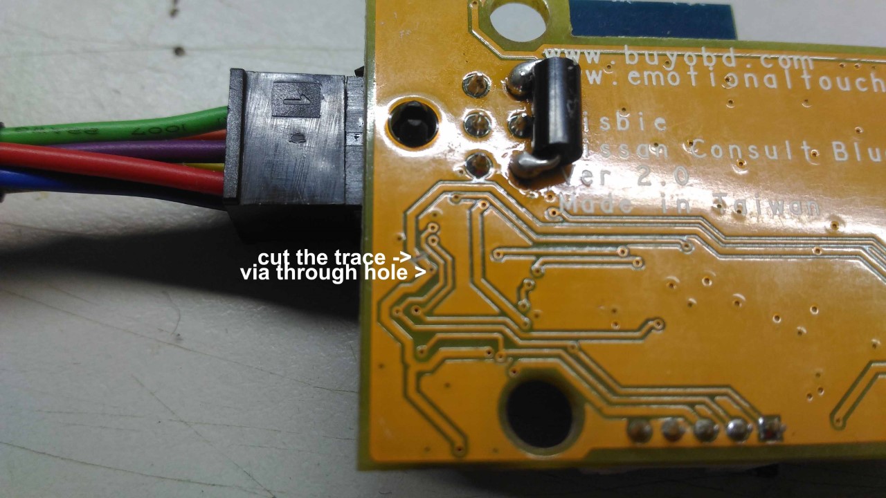

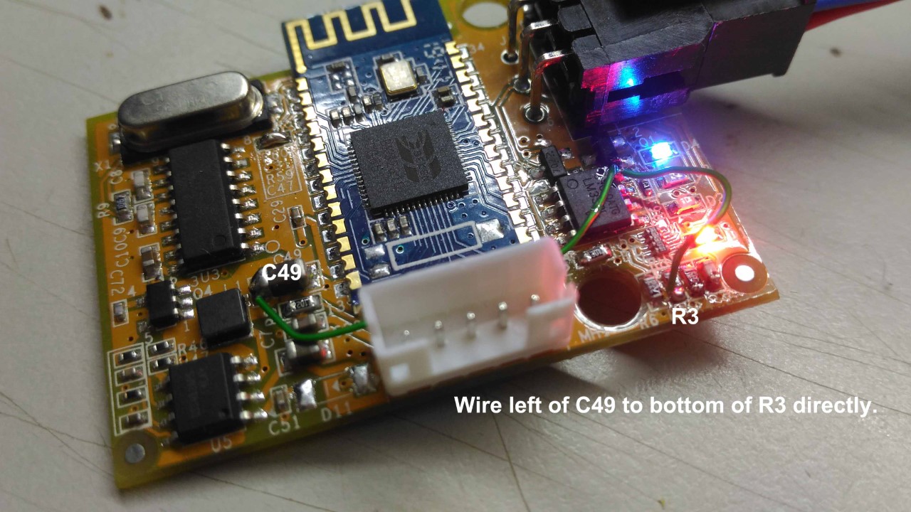

sauf que la petite carte Bluetooth est directement soudée sur le circuit imprimé sur tout son pourtour. Je ne m'y hasarderais pas. Difficile de s'assurer d'une quelconque compatibilité de ces différentes cartes filles.
En revanche, j'ai piqué le smartphone sous ANDROID de ma femme pour essayer Nissan data Scan Lite ( gratuit dans cette version ). Cela marche lorsque le contact est mis, mais dès que le moteur tourne, la connexion est perdue.
Le fournisseur Taiwanais m'a répondu qu'il avait eu des problèmes sur 'certains boitiers', et m'a proposé une modification ( un fil à tirer sur la carte, et une piste à couper. doigts de fé exigés ) pour que les signaux RX et TX soient plus 'propres'. C'est peut-être de là que venaient mes problèmes avec les autres logiciels, peut-être moins robustes que ECUTalk.
Qualité chinoise donc.
Dès que j'ai le temps, je teste et vous dis. Je vais demander en parallèle qu'il m'envoie une carte modifiée par eux car je ne suis pas sûr que tout un chacun pourra réaliser facilement une telle modification et il faut s'assurer qu'ils peuvent fournir des interfaces qui marchent bien du premier coup.
En tous cas, attendez avant de commander que tout soit clair pour un fonctionnement sur tout support, y compris téléphone.
Salut à tous
pas possible avec mes gros doigts qui ne sont pas de fée, de souder sur la patte de la résistance de surface sans risquer de tout casser ... Grrr.
Je reste sur ma faim. j'essaierai à nouveau demain, et tant pis si je casse tout.
