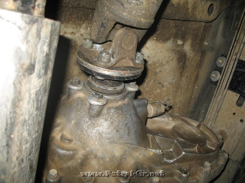

Posté(e) : 1 avril 20178 a Référent Mécanique le prix d'achat pour nous ne veut rien dire ; pas le même coût de la vie ... Oui ton quota de photos est fonction du nombre de tes messages, mais tu peux acheter de l'espace à Jeff Pour le compteur de vitesse il faut aller voir sur la boite transfert derrière le tambour de frein à main, à droite, si le petit alternateur délivre une tension en roulant

Posté(e) : 1 avril 20178 a Auteur le prix d'achat pour nous ne veut rien dire ; pas le même coût de la vie ... Oui ton quota de photos est fonction du nombre de tes messages, mais tu peux acheter de l'espace à Jeff Pour le compteur de vitesse il faut aller voir sur la boite transfert derrière le tambour de frein à main, à droite, si le petit alternateur délivre une tension en roulant Merci infiniment Pierre, trouvé de l'autre côté de la boite je suppose contact de marche arrière ou le 4x4. Lundi je vais essayer de rétablir les différents lampes témoins du compteur et les fils Ça va pour le prix, et puis, maintenant, tu as de quoi t'occuper !! Bonne bricole ! Oui certainement MDR, madame va pas être contente des heures et des heures au garage Suis content pour toi Bon courage pour la restauration, et amuse toi bien sur les pistes merci c'est sympa Modifié 1 avril 20178 a par TORNADOS

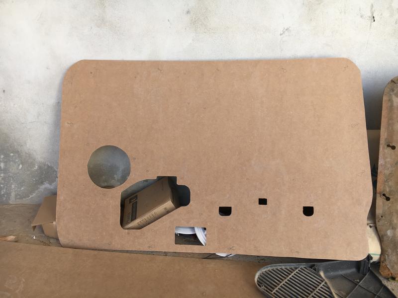

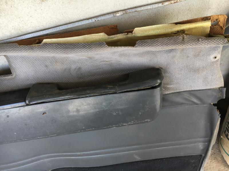

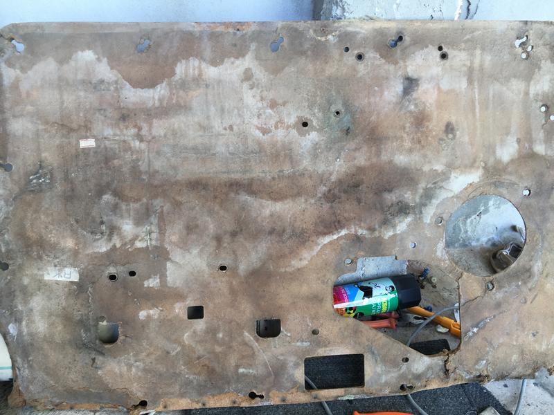

Posté(e) : 6 avril 20178 a Auteur Bonsoir la restauration a commencé tout doucement par inspection de l'état de la voiture côté carrosserie et intérieur - enlevé les serrures des portes et nettoyé les différents éléments - enlevé les panneaux des portes et remplacé le carton déchiré par des nouveaux faits maison en MDF - démonté TB et réparé les pannes électriques - enlevé les sièges et le tapis (inspection corrosion et réparation les deux sièges avants) Une petite question : l'aiguille de niveau gasoil est toujours alimentée, même à l'arrêt elle indique le niveau : c'est normal sur les y60 ? en plus je ne trouve pas la lampe réserve qui indique le niveau bas gasoil
Posté(e) : 7 avril 20178 a Crée un post pour ton troll, et mets le lien ici, pour qu'on te suive Pour l’aiguille de niveau, oui, elle reste en place

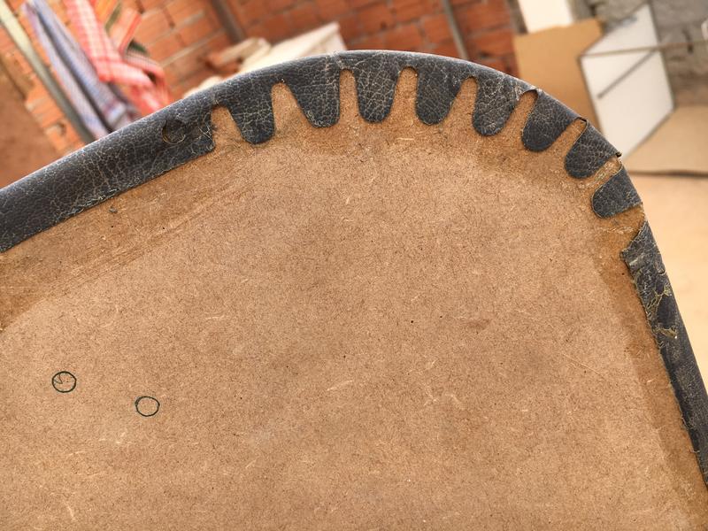

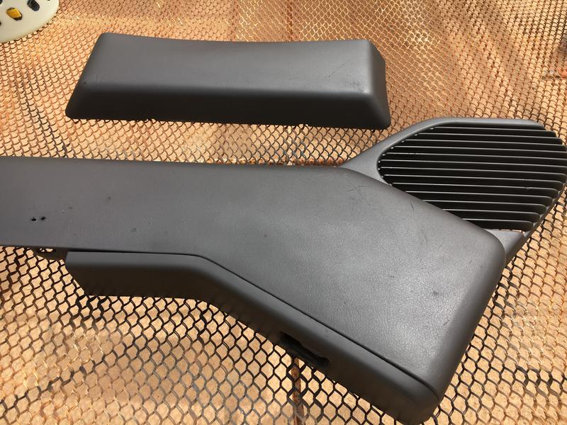

Posté(e) : 7 avril 20178 a Auteur Bonjour la suite de la restauration les panneaux avant et les vide-poches Le collage doit être parfait ainsi que les dimensions du panneau MDF commencer par un coin ensuite le long de la largeur en bien tirer pour éviter les plis les accessoires en plastique nettoyés et peints en noir mat spécial TB (peinture qui résiste bien contre la chaleur et les rayures et ne décolle pas à long terme) l'ancien propriétaire m'a donné 4 disques 16 en acier je veux votre avis de les monter ou garder les jantes en alu diam 15

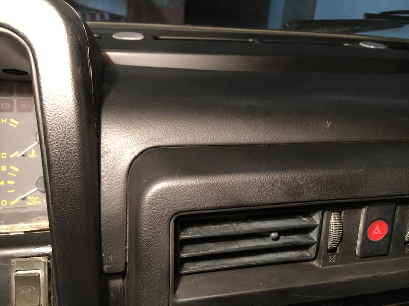

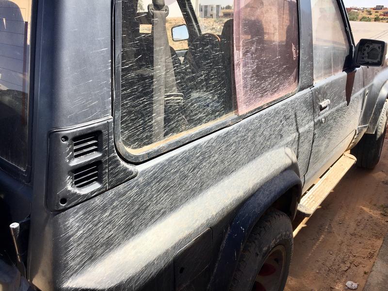

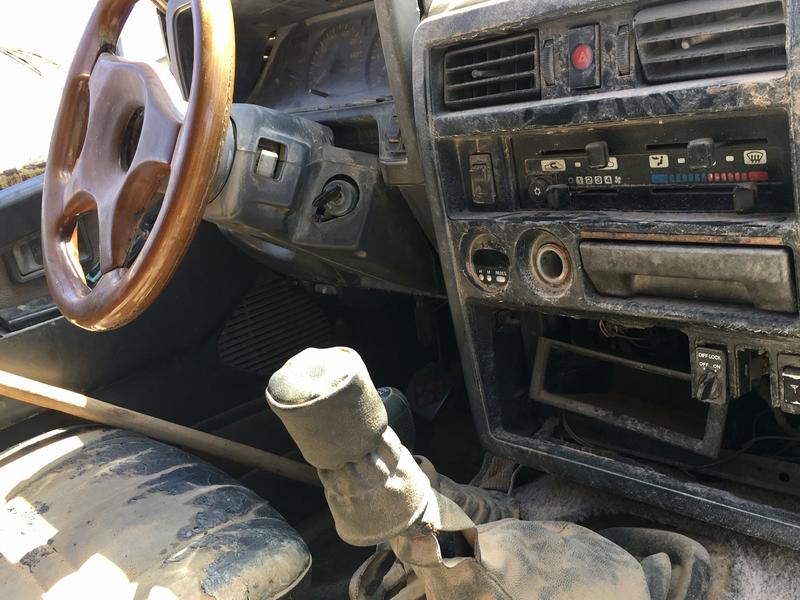

Posté(e) : 23 avril 20178 a Auteur Avant Après Et bien sûr j'ai fait du 4x4 avec pour voir je peux vous rassurer qu'avec le y60 c'est très rare que je passe en 4x4 sur des dunes de sable fin avec une bonne pression des pneus contrairement à d'autres 4x4 plus connus j'ai changé l'éclairage du TB en leds blanche neige bientot je vais changer toutes les durites côté moteur et surtout le turbo (ça fuit un peu d'huile) et direction je compte faire une rehausse sans modification sur les différents éléments du châssis à part les amortisseurs et je veux votre avis : quel type de jantes et pneus je dois monter pour l'utilisation quotidien (à mon savoir que plus le pneu est large plus la voiture consomme) l'ancien propriétaire a installé des pneus 235/75/15 merci d'avance pour votre aide Modifié 24 avril 20178 a par TORNADOS
