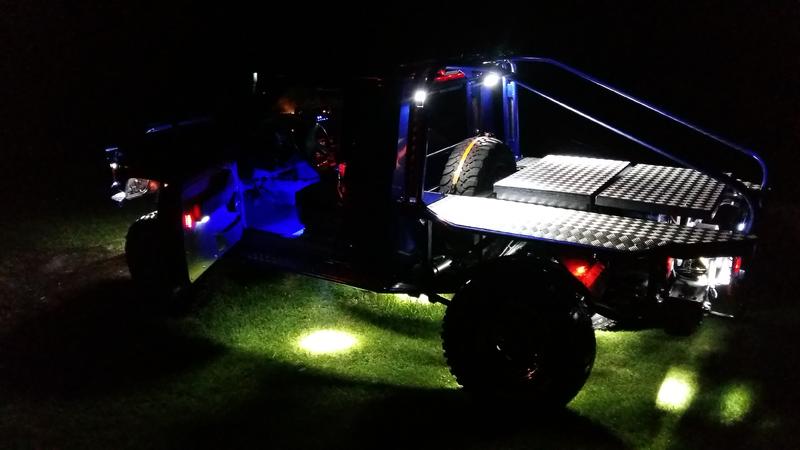

petits essais d'éclairage des feux a led que j'ai installé :2 (20):
a part les feux tout en haut , au niveau de l'arceau , tout fonctionne bien.
ceux du haut font griller (ou fonctionner ) le fusible quand le moteur est chaud ....je vais trouver une solution .
je pense que je vais devoir regarder mes poussoirs hydrauliques de plus prés car il y a un petit bruit :2 (21):
Tu va attirer les petits hommes vert avec cet engin spatial :2 (15): , pour les plantages lors de sorties nocturnes c'est VERSAILLES !!!:2 (15):
