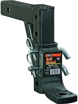

Il y a 1 heure, Ghislain36 a dit :
Je viens de découvrir ce système, peut-être que tu connais déjà
J'ai déjà vu plusieurs systèmes y compris celui la. Mais pour moi plus il y a d'assemblage moi c'est costaud.
Le mien est taillé dans la masse, j'ai choisi la longueur, la hauteur. Tout au inch (pouces) près pour qu'il s'adapte parfaitement à ma rehausse. La j'ai une assiette parfaite avec la majorité des remorques légères et porte voiture.
