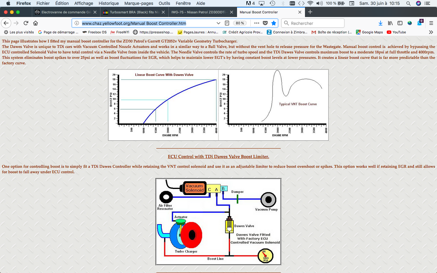

Posté(e) : 29 juin 20187 a Salut à tous, les pros et les moins pros de la mécanique. j'essaie de comprendre comment le calculateur gère la géométrie variable du turbo du 3.0 Di( VNT), et me pose la question d'installer une dawes Valve et une needle valve comme l'ont fait quasi-systématiquement nos amis australiens pour lisser le fonctionnement de leur turbo. Grâce au logiciel ECUTalk, j'ai pu enregistrer la valeur que l'ECU envoie à l'électrovanne de commande, en même temps que la vitesse, le régime moteur, l'avance injection,la soupape de décharge, la position de l'accélérateur et le débit d'air. Je ne m'explique pas les changements brutaux de commande de la géométrie, à certains moments, comme en plein milieu d'une phase d'accélération 'tranquille' ( image 1). N'étant pas mécanicien, je ne sais pas si c'est voulu, ou un effet de bord ( de quoi?), ou juste autre chose que je ne comprends pas. La pression turbo, qui dans mon cas reste toujours dans les limites prévues, fait elle aussi un peu le yoyo dans ces moments là. Et la question subsidiaire, c'est l'installation de ces fameuses valves et le shunt de cette électrovanne de commande pour obtenir un fonctionnement plus 'lisse" et contrôlé du turbo Si quelqu'un peut m'éclairer, ou si quelqu'un a installé ces vannes et les utilise depuis un moment, et peut nous en parler... ce serait sympa.

Posté(e) : 30 juin 20187 a Perso sur mon court en boite mécanique ce fameux trou je le ressentais surtout sur les 3 premiers rapports car j'étais souvent dans ces régimes moteurs la. Par contre à un moment j'ai installé une Dawes valve couplée à une Needle valve et la c'est carrément différent. On aurait dit un Turbo sans géométrie variable (et ça pousse dés le début , il faut fignoler le réglage sinon ça pousse trop au début), la courbe de pression est complètement linéaire du début à la fin, pas de baisse ou autre en fonction du régime moteur.

Posté(e) : 30 juin 20187 a Auteur ah, mince, désolé pour toi. Quand j'ai bloqué la vanne EGR (en enlevant la tige de commande interne du clapet) je n'ai pas eu de témoin moteur, et donc pas de surpression à corriger. La butée devait être réglée un peu bas, et tant mieux. Par contre, cela a entrainé un débit d'air un peu plus important à l'entrée au niveau du capteur de débit d'air (+0.2V). Nos amis australiens ont trouvé plusieurs parades à ce problème de la commande de la géomètrie du turbo ( c'est quand même un peu compliqué le système avec la dépression, et l'electrovanne ). La Solution N° 1 et celle que tu as mise en oeuvre, avec les deux valves, que je préfère dans sa version shunt total de l'électrovanne de commande et de l'action de l'ECU sur cette dernière... Et ci-dessous, on voit effectivement un bon trou sans ces valves... Je n'ai pas envie de perçer une durite de l'IC pour récupérer la référence pression turbo. Il me semble que quelqu'un du site avait conçu une petite pièce qui se place sous le capteur de pression de l'IC et créé une dérivation avec des infos de Pierre Grosjean. Mais qui ? En tout cas merci à tous pour ces échanges. Modifié 30 juin 20187 a par phdv61
