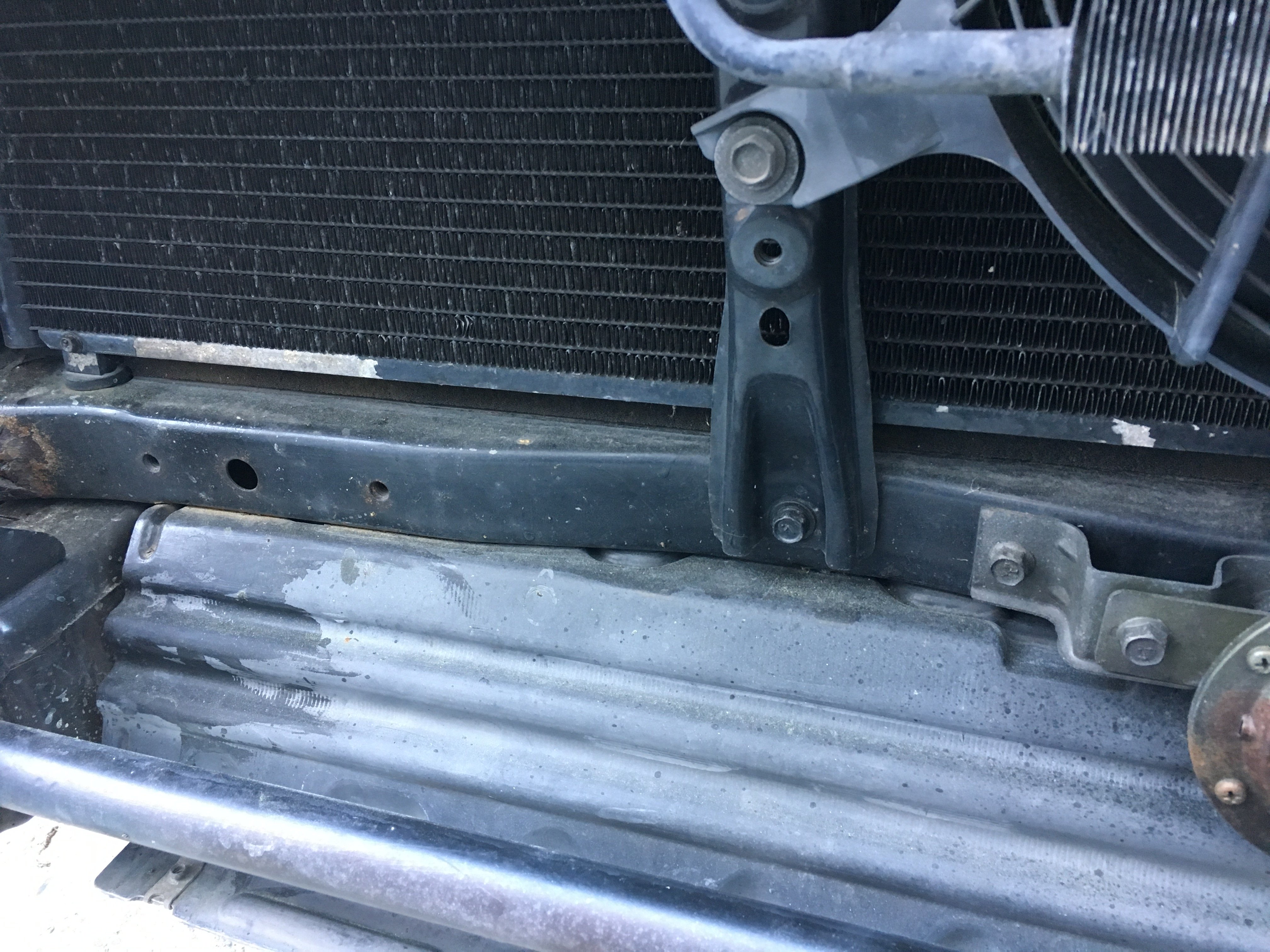

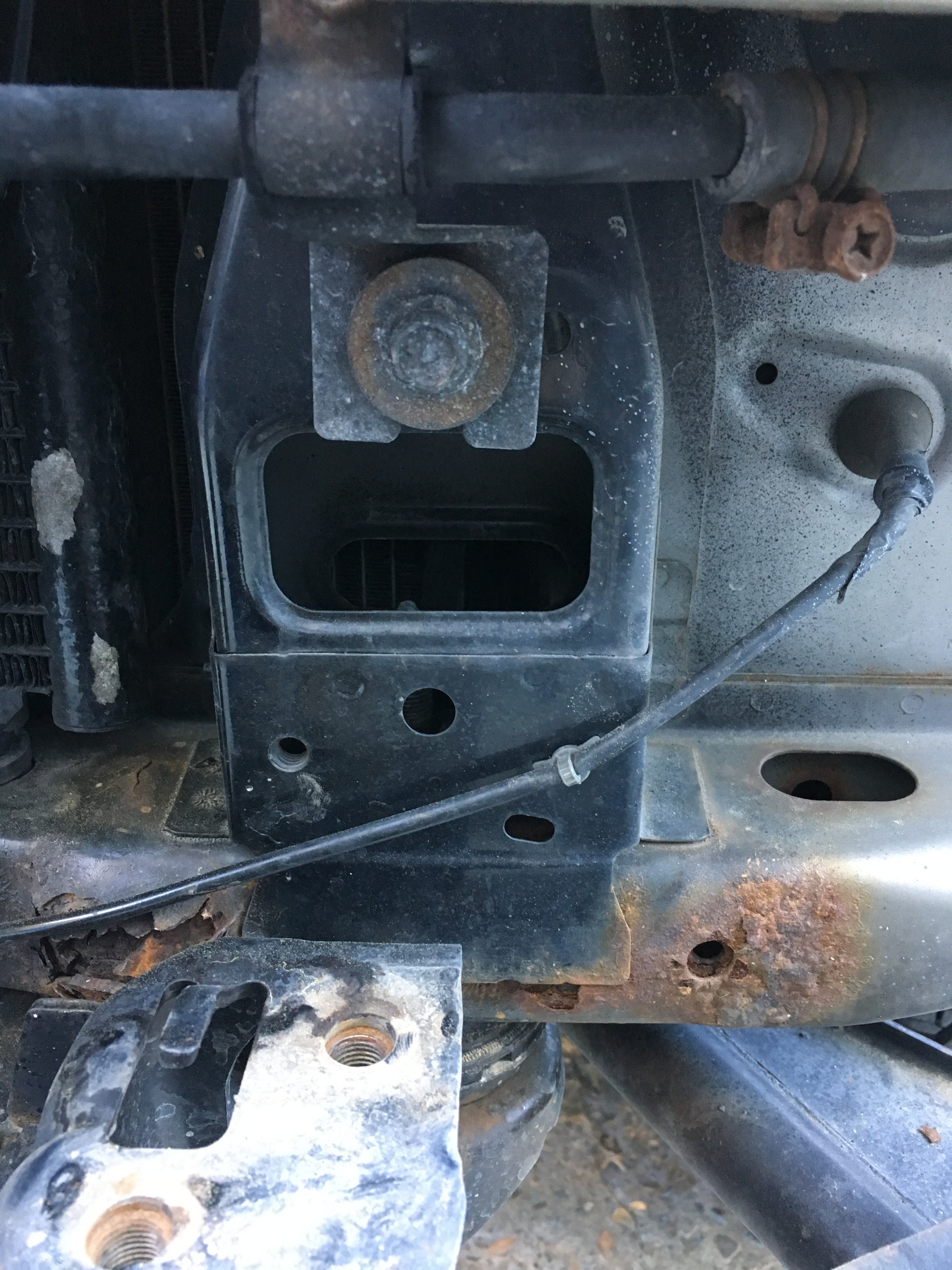

  • Pierre Grosjean a modifié le titre pour Y61 : corrosion au droit des silent-blocks AV châssis/carrosserie !
Quels silents block ?    les silents block qui supportent la caisse  ou   ceux des tirants de pont  ?
là tu veux dire Pierre ?
J'ai mis du Rustol au pinceau par dessus l'an dernier.
L'intérêt de la couleur claire, c'est que la rouille se voit bien...
Modifié par phdv61
Bon , je viens de regarder ,  pas de rouille  pour moi
il y a 50 minutes, Pierre Grosjean a dit :
oui tout à l'avant quasiment en bas du radiateur
Ah OK , sous le radia , je regarde ça demain
Juste un peu de rouille sur 2/3 cm que je vais traiter , autrement la traverse est saine
Je ne vais pas aux sports d'hiver avec le Troll , dans ma région les routes ne sont pas salées ,  les gués sont rarissimes et les bourbiers idem !!  Mais  il vient de la région Bordelaise !
Même à Nice il neige (parfois) !
Chez moi c'est bien attaqué aussi. A traiter !
Merci Pierre !! !!
Modifié par phdv61

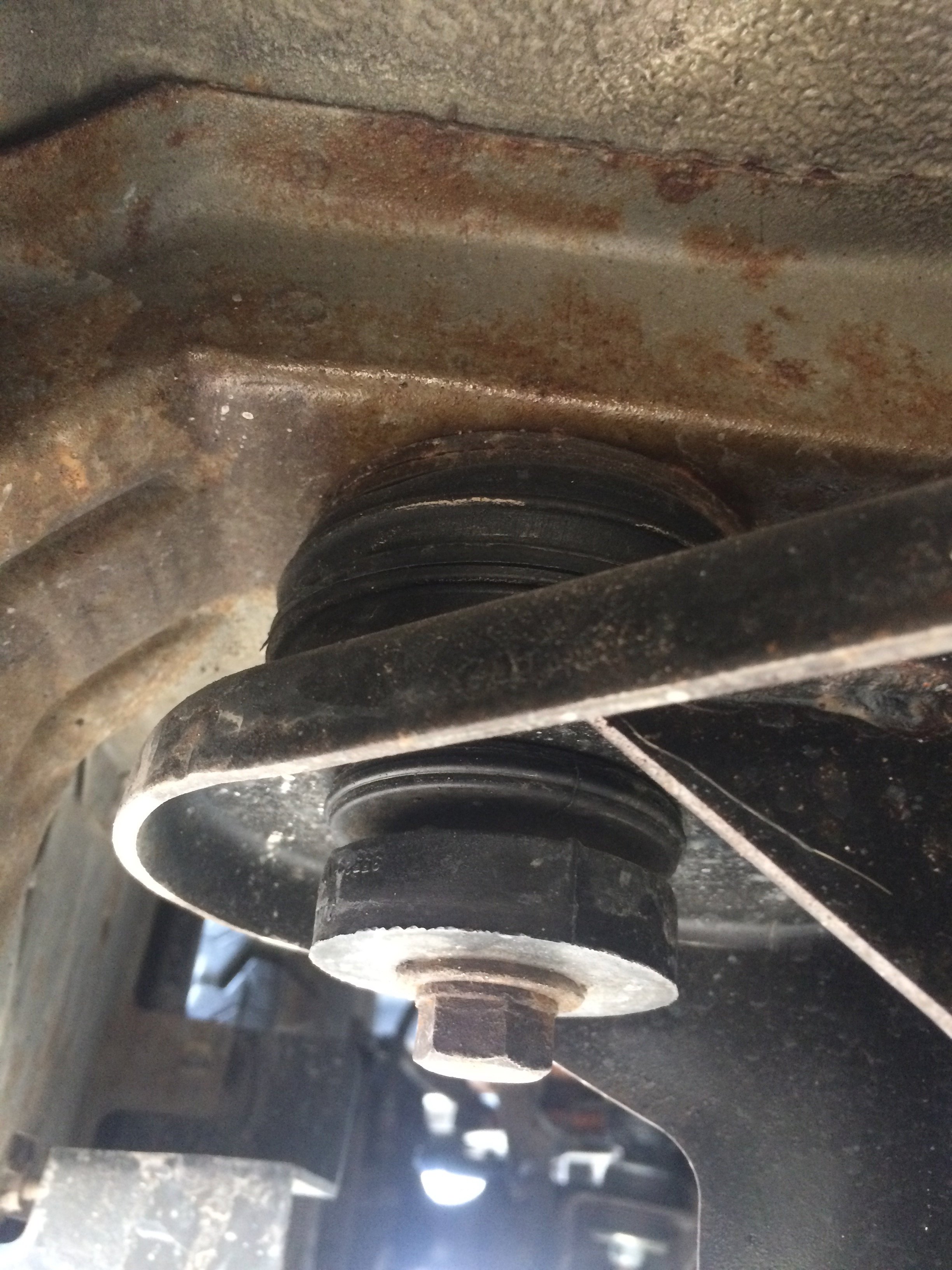

Bonsoir @Pierre Grosjean
Qu'as-tu fait au final pour résoudre/corriger ce problème de rouille ? démonté et/ou direction le carrossier ?
J'avais pulvérisé un paquet de Rustol en attendant, mais je ne veux pas laisser la rouille me manger le reste de  mon TROL.
Modifié par phdv61
Moi aussi j ai decouvert cela quand j ai vidangé le radiateur pour demonter la pompe a dinjection.
Les caisses de 61 ont les même points de corrosion que celle des 60 j ai l impression

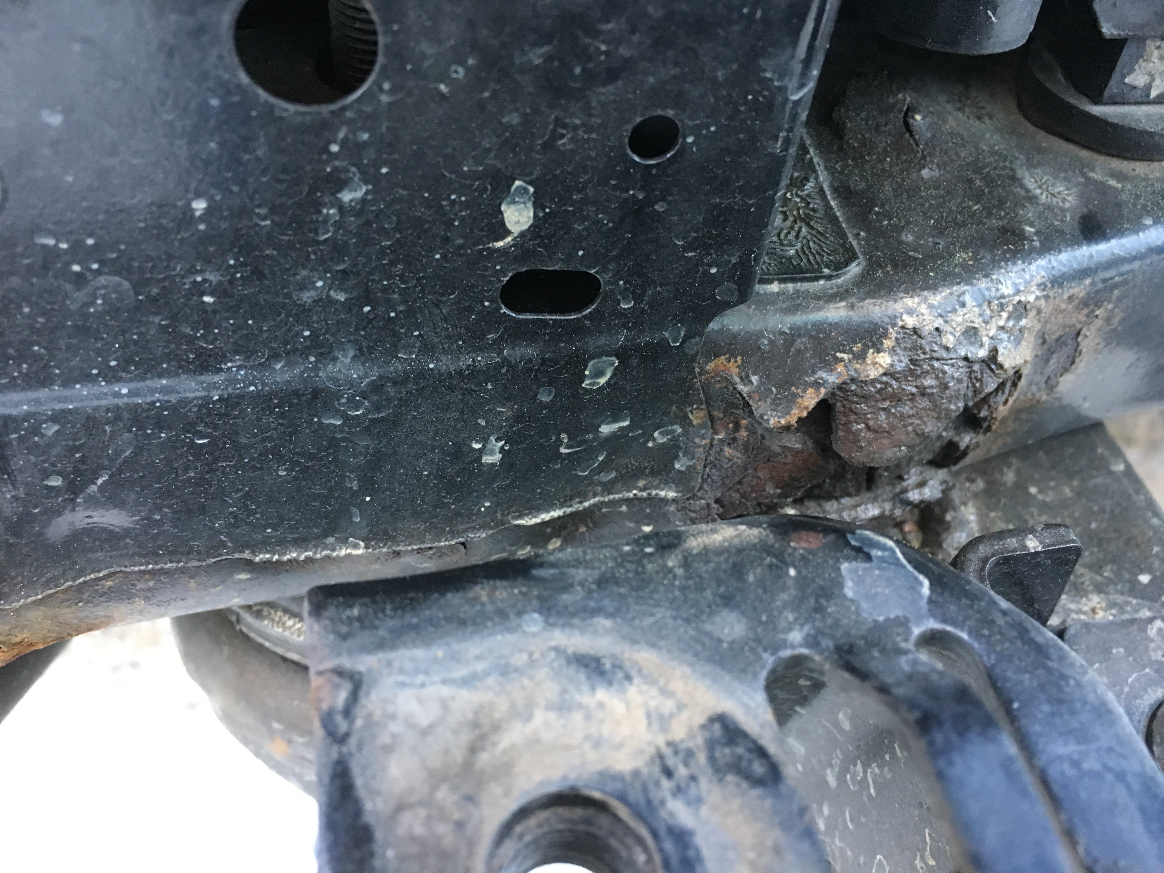

Si c'est au niveau de la traverse, oui c'est la maladie, ça part souvent des 2 trous taraudés (comme celui que l'on voit sur la dernière photo) !
Nissan vend d'ailleurs la traverse à ressouder.

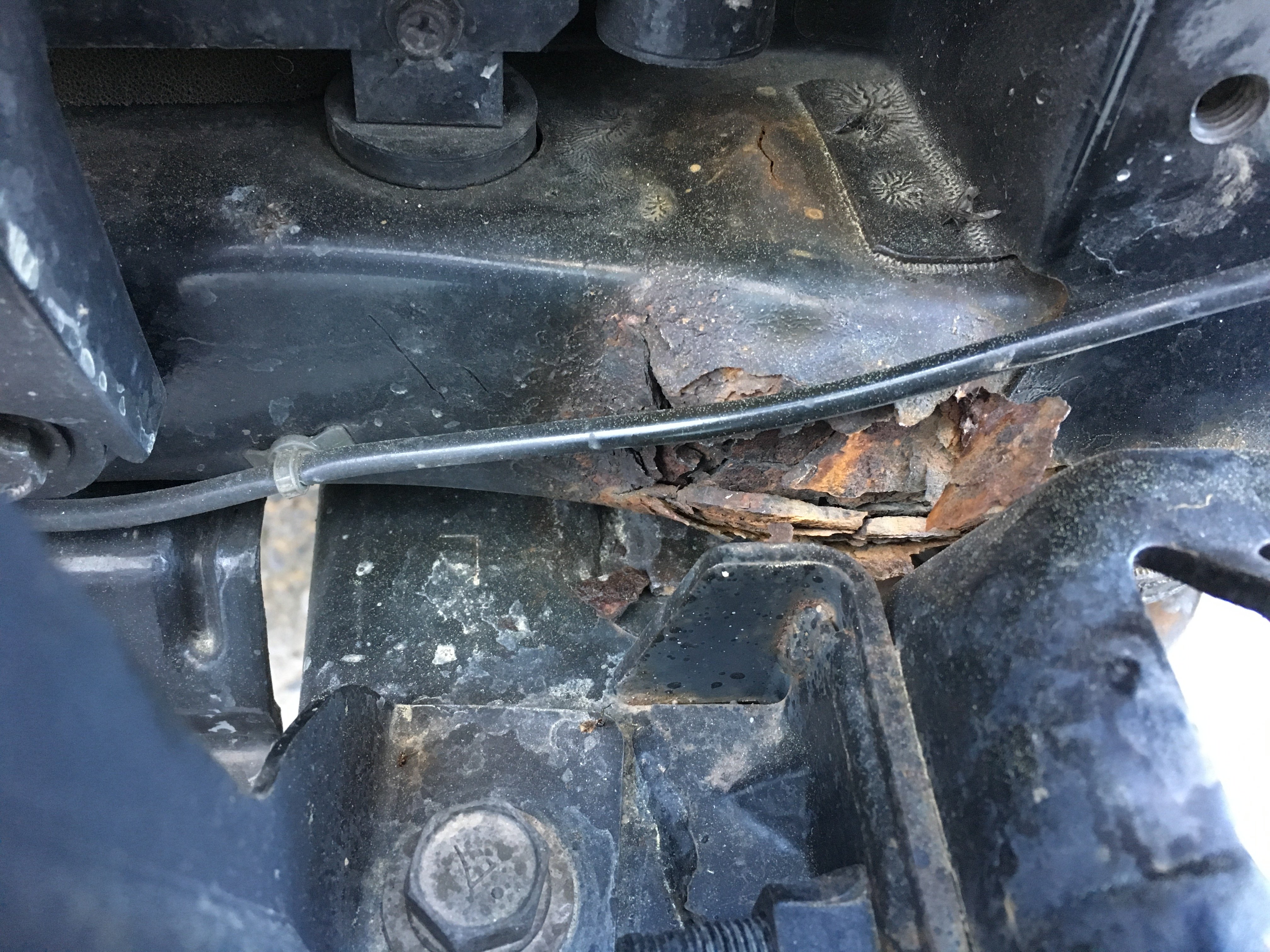

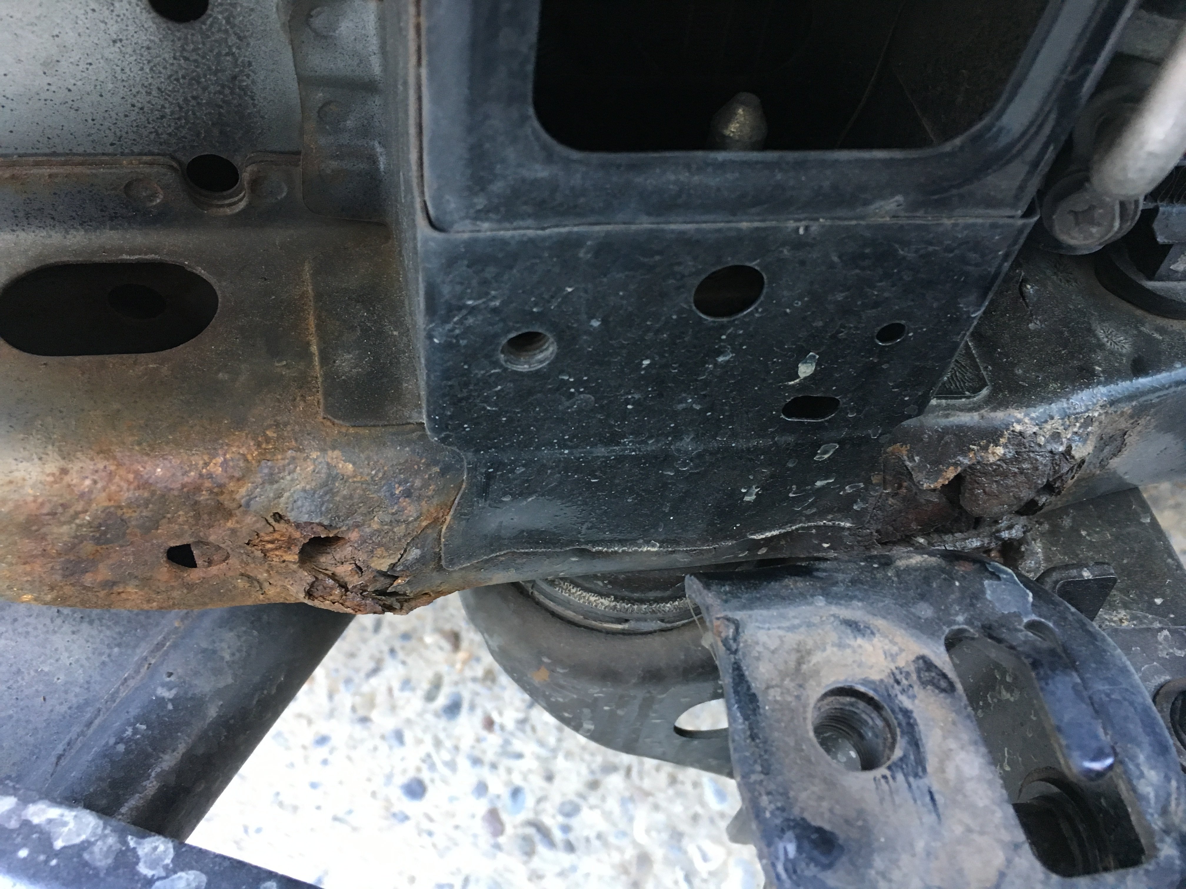

Je déterre ce post dont je me souvenais de l'existence, pour partage ma (mauvaise) surprise de ce jour. Suite à un petit accident responsable ( je suis rentré dans un vieux monsieur de 88ans à qui il a pris l'idée de piler avec ses quatre chaines dans une descente, pendant une tempête de neige. Nous roulions à 20km/H, j'étais 20m derrière... et je lui ai explosé la voiture en venant mourir sur sa malle arrière. Je n'ai pas une égratignure ( le parce-choc,est juste descendu de 5mm, et un Bonus à Vie. ouf. Donc j'en ai profité pour amener la voiture chez le carrossier de mon village pour contrôler ces points de rouille après démontage du dit parce-choc et là... beurk. La rouille a attaqué fort ( et seulement là sur mon TROL 3.0 de bientôt 19 ans).
Je ne suis pas sûr de pouvoir faire l'impasse du remplacement de cette traverse, même s'il faut pour ce faire démonter toute la face avant, les optiques et un peu de mécanique par dessous, car c'est soudé tout autour.
Vos avis éclairés (et vos idées) sont les bienvenu(e)s (et vérifiez bien votre propre TROL derrière le pare-choc).
Modifié par phdv61
Pas de conseil ni de commentaire  ?
Je suis pas carrossier ,mais un peu d'expérience avec mon 60😁 ,au vu des photos , ça ne semble pas si dramatique ... un peu de meulage pour y voir plus clair ... et si tu connais un bon carrossier ,il peut de découper les pièces hs et te ressouder des nouveaux morceaux ,un coup de peinture et c'est nickel !! Pour moi plus simple que de changer la traverse ...ce n'est qu'un avis .
Merci pour ton retour
C'est exactement ce que m'a proposé le carrossier de mon village. Meuler et enlever les parties abimées, et ressouder en place.
Moi je serais toi.......si tu gardes ton trol dans le temps .....
change tout.
Moi aussi ,  je changerais la traverse .  C' est pas bien compliqué pour un carrossier !! pas plus que de faire des "pétasses " un peu partout
Oui, j'ai l'intention de le garder mais le carrossier n'était pas (du tout) chaud pour (tout) démonter, car la traverse est soudée tout autour, et il y a beaucoup de démontage pour travailler proprement. Je vais le laisser faire comme il veut, et je verrai bien le résultat. Le gars est pas mauvais, et soigneux. coté structurel, et résistance, il a prévu de disquer-meuler et remplacer par du 'U ' de même épaisseur.
