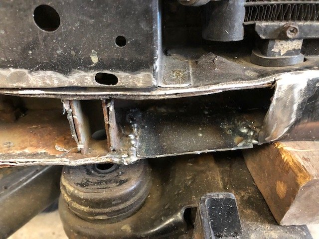

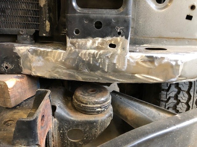

Par contre, il a découpé les parties rouillées, ressoudé du U de la bonne épaisseur, et traité anti-rouille. Il me dit que c'est nickel.

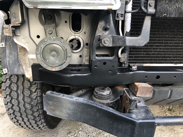

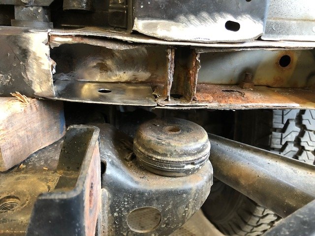

La réparation de mon petit accident nickel sinon, et la traverse nickel aussi : ils ont découpé le devant du U à droite et à gauche, enlevé la rouille, traité l'intérieur, fait un petit trou sur la bas pour que l'eau captive puisse s'écouler, ajouté un renfort en U perpendiculairement  à l'intérieur, puis ressoudé une plaque par devant avant de repeindre le tout. Beau travail bien propre. à voir dans la durée, mais cela me semble OK. Cadeau de la maison, l'assurance ayant couvert le reste des petits dégâts (hors franchise 450E). Je m'en tire bien.

Sinon, quelques photos du boulot du carrossier de mon patelin sur cette fameuse traverse :
à droite :
et à gauche pareil, une fois fini.
et au final, c'est propre. traité anti-rouille dedans-dehors. sans avoir eu à tout démonter dé-souder... Il a juste desserré pour pouvoir soulever la caisse du châssis de quelques cm, et pouvoir travailler par dessous aussi.
Sympa non ?
Modifié par phdv61
ça a l'air. On verra dans 10 ans. 😉
Beau travail !! un serrurier/chaudronnier peut faire ce même travail ...

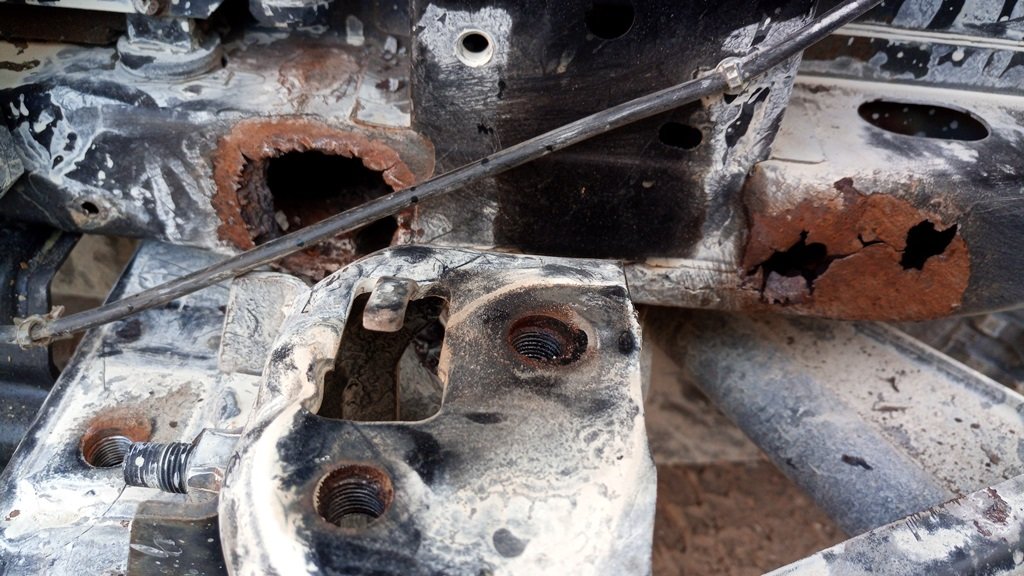

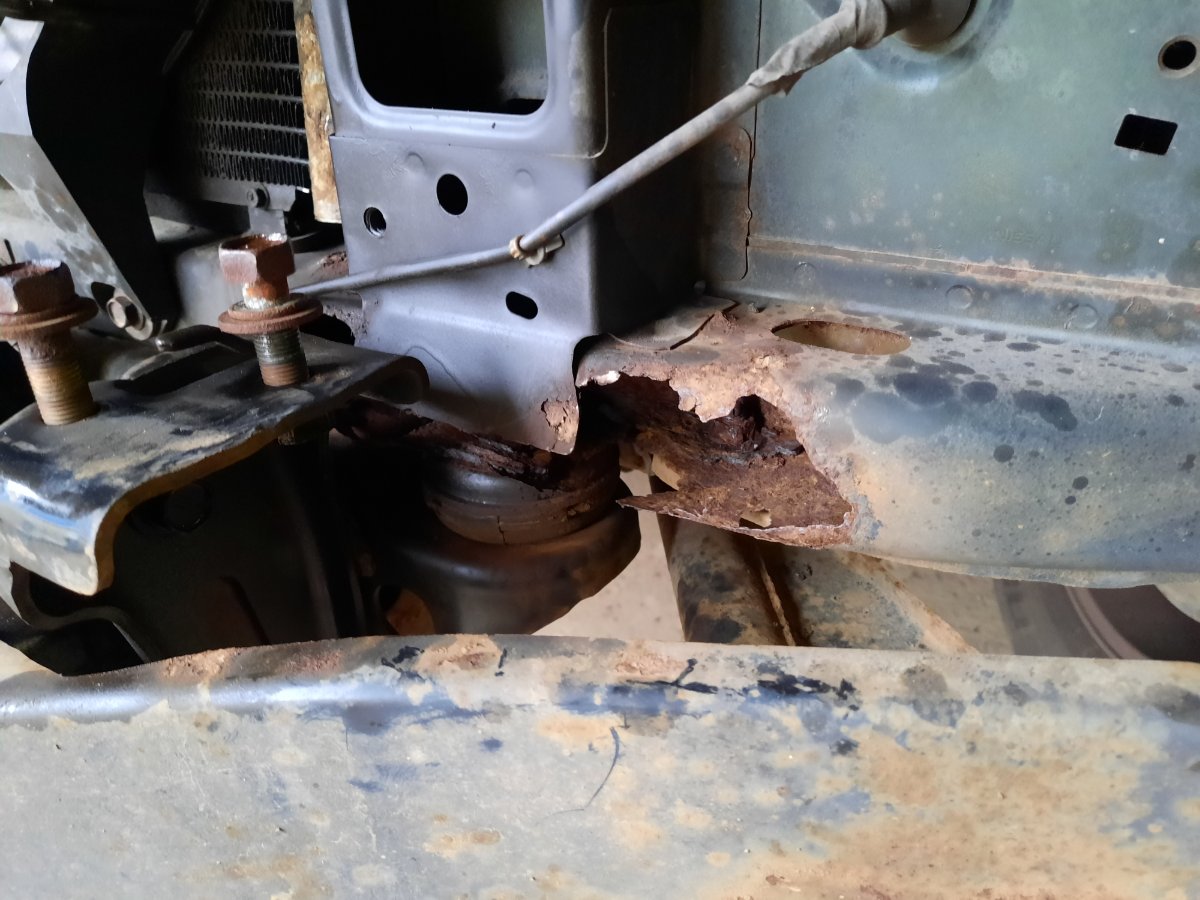

Je m'invite sur le sujet, suit démontage du par-choc, découverte des dégas !
J'hésite entre remplacer la travers ou faire réparation ?
Je sort du contrôle technique et il semble que j'ai le même souci que vous tous, à droite principalement, mais je n'ai pas encore démonté le pare choc, chaque fois que je démonte un truc sous le véhicule les vis cassent pourtant je le fais avec amour, du coup j'angoisse un peu.
Sinon je confirme que le Rustol orange est un très bon produit avec des prix raisonnables, j'ai traité des parties rouillées, après les avoir brossé, j'ai mis le Rustol et ne l'ai pas recouvert de suite, j'ai attendu 1 an et ça n'a pas bougé ! tant mieux.
Cordialement à tous.

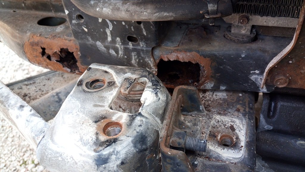

Bonjour,

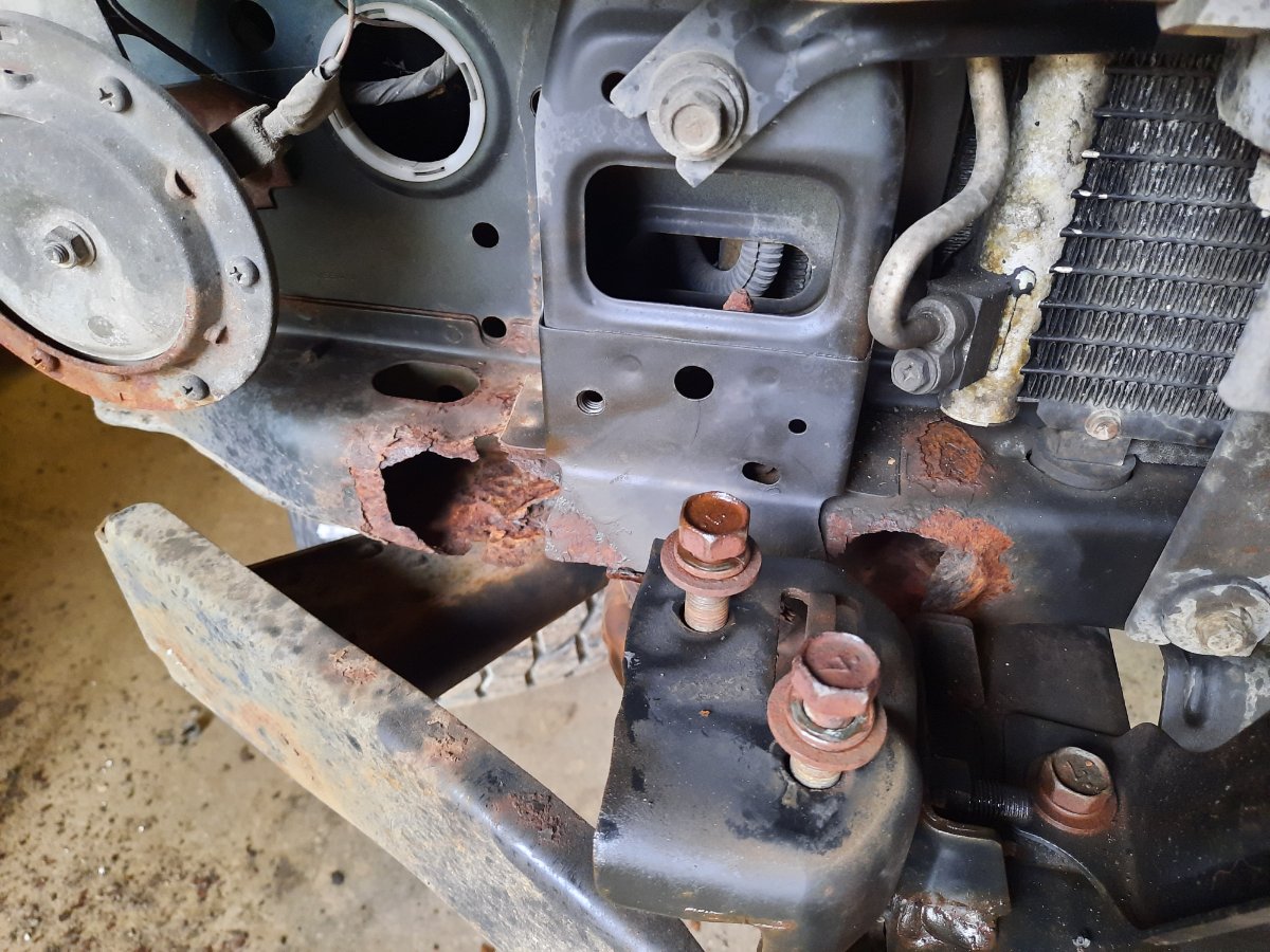

Je ressort le sujet car je viens de passer le Patrol au CT.
J'ai une contre-visite pour corrosion excessive
J'avais traité au Rustol mais pas suffisant, il faut pas voir les trous.
Je vais remplacer la traverse, j'espère la trouver facilement.

Idem pour moi avec mon troll, la traverse inférieure sous radiateur à changer, je me pose la question faut-il changer la totalité de la traverse où faut-il refaire les deux extrémités jusqu'au cylindre bloc?
