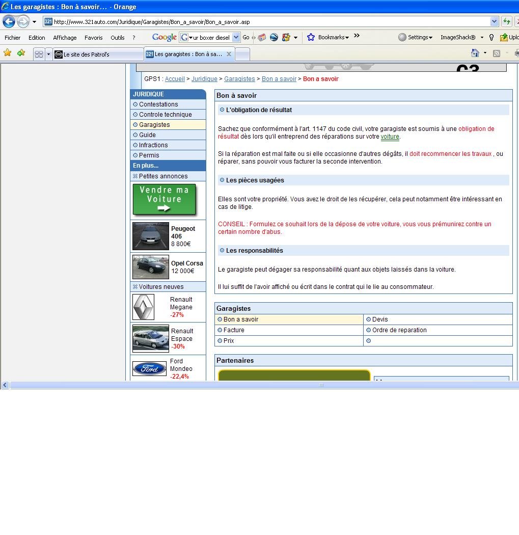

Un pro ce doit de te garantir le matériel acheté. Tu portes plainte pour escroquerie et tu le fais chanter sur ta plainte.
Tu verras comment il réagit.
Ok merci, mais oui une plainte est déposée. Après renseignement, en fait le gars est exploitant agricole... Je comprends mieux pourquoi il est aussi incompétent :icon_55: Triste france, faut tout vérifier maintenant :2 (21):
https://www.societe.com/etablissement/monsieur-nicolas-cauchy-80079798700024-1a.html
Modifié par rep2559
un pro de la carotte dans tous les sens du terme :2 (14):
