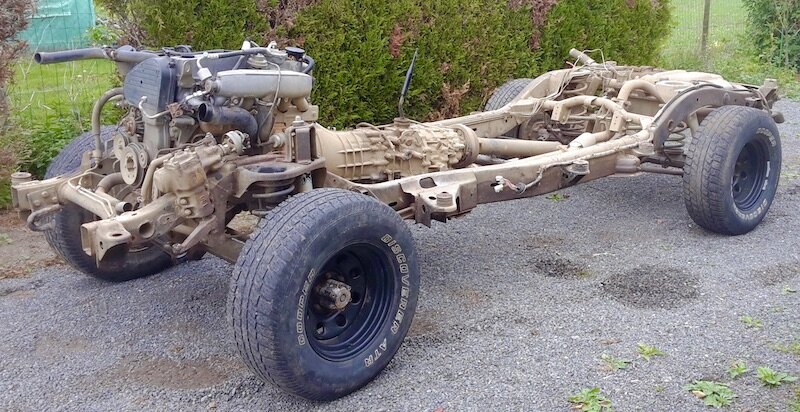

Ca y est, l'ensemble est séparé. Plus qu'a attaquer maintenant :o
53C31BFE-03CD-4CE5-A9D9-DBA0A1A291EE_1_201_a.jpeg.d4088bc97fffc66cc6fc3f5ea4fa5506.jpeg
Pour la suite, tu prévois quoi pour le châssis? Peinture ou tu démontes tout et galva?

Ce sera surement un mix des deux :2 (15): Je démonte tout mais pour peindre proprement comme à l'origine élément par élément. Toute façons faut quasiment tout démonter pour changer le moteur, le réservoir, les silentblocs et refaire la boite alors je suis plus à quelques canalisations près.
Galva je pense que c'est un peu de la surqualité vu que 23 ans après l'épaisseur est toujours bien présente (hormis 2 petits endroits sur les renforts arrières) et puis faut sous-traiter ça et le sablage pour peindre dessus car je le veux noir. La facture monte déjà assez vite comme ça...:2 (22):
Se sera surement décapage / acide / rustol ou zinc182 et peinture comme tout le reste. Et furet + cire pour l'intérieur.

Ca avance doucement :2 (15):
J'ai fini le pont arrière avec les tirants (reste juste les étriers à repeindre et monter les silentblocs)
Mais là on est passé de soleil et 25° à pluie et moins de 10° alors ça va avancer encore moins vite :2 (14):
Mais je me suis donné 2ans pour faire ça bien et étaler les frais.

je sais pas trop comment tu t’y prends pour le décapage /sablage .
Mais dernièrement j’ai sablé le dessous d’un des miens . ( sableuse et acc a -de 200€ ) et j’ai trouvé ça très très  efficace pour du matos de bricolos .
Et vu tout le travail de démontage que tu as effectué pour toi ça serait du caviar ! En 6 heures sûrement que tu mettrai tout à nu prêt à traiter .

Ca avance doucement parce que j'ai autre chose à faire et puis j'aime pas ça alors j'y vais à mon rythme pour pas me dégouter trop vite :2 (14):
J'ai vu, beau boulot !
Mais là c'est vraiment bien attaqué en profondeur. Du coup je fais à la meuleuse et disque à lamelles. Ca me permet en même temps de lisser un peu la surface pour avoir un rendu un peu plus propre après peinture. Ce que ne fait pas le sablage.

Yes, je vais juste essayer de finir chassis/ponts pour la fin d'année.
Ca ira bien comme ça :2 (15):
Je vais essayé de prendre des photos cette semaine des avancés mais hormis le pont arrière, j'ai passé beaucoup de temps sur le démontage pour éviter de casser toutes les vis :(
Oui c’est vrai que le démontage de ces vielles vis rouillées a pas fins est une véritable cagnade ! elles pètent comme un rien .  Tu crois qu’elles viennent mais non elles se vrilles et casse au raz !!!
Le problème c'est le filetage qui dépasse de l'autre côté de l'écrou et qui pourri...
Du coup, dès que je peux, je remonte avec des plus courtes pour avoir juste 1 ou 2 filets qui dépassent.
Ça c’est une bonne idée pour plus tard ...Et penser à la graisse au cuivre !
Perso j’en ai mais j’oubli une fois sur deux d’en mettre !
