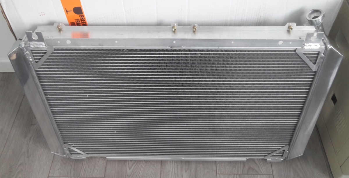

Et j'ai reçu mon radiateur alu ! La finition est vraiment bonne. Juste le tuyau de remplissage qui a eu un coup durant le transport, mais facilement dépliable si le vendeur ne compte pas faire d'échange.
Franchement je trouve que le made in China, ça commence à devenir une véritable option. Ils trainent leurs réputations d'il y a 10/15ans mais aujourd'hui pour 3 à 4x moins cher, on a des produits qui n'ont rien à envier à ce qu'on trouve habituellement. Et si c'est le cas, la différence de prix est tel que finalement le rapport qualité/prix reste largement supérieur.
Le radiateur de chez eBay vient de Chine ?

Oui, c'est du chinois mais ils ont un stock dans les pays de l'est apparemment.

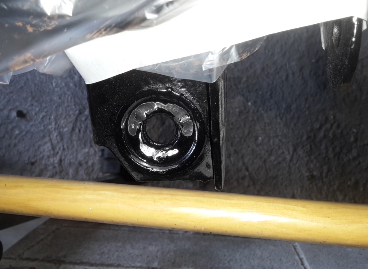

Petits travaux du jour,
J'ai changer toutes les coupelles d'amortisseurs avants car les miennes n'étaient quasiment plus existante et les tiges d'amortisseurs commençaient à usiner les supports et les chandelles.
Sur le pont :
Sur les chandelles :

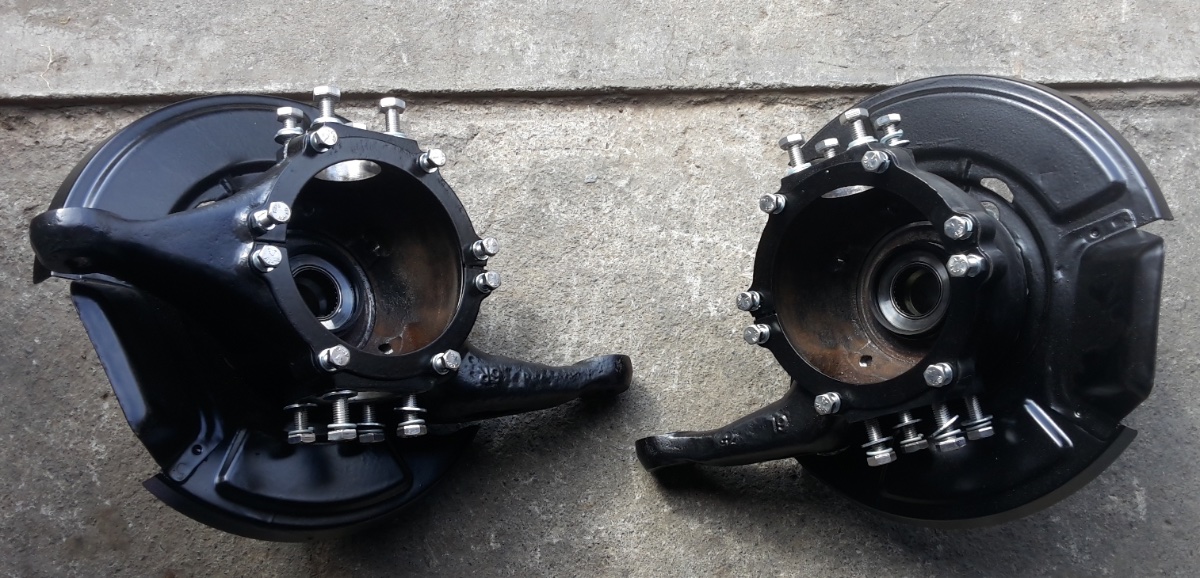

Et j'ai fini la préparation des pivots. J'en ai profité pour adapter des flasques d'Y61 afin de ventiler les disques.20210503_164839.thumb.jpg.53f3204e9198f6657589b71cce9bf7b5.jpg
Plus qu'une couche de peinture à mettre sur les sphères et je pourrais remonter le pont.
