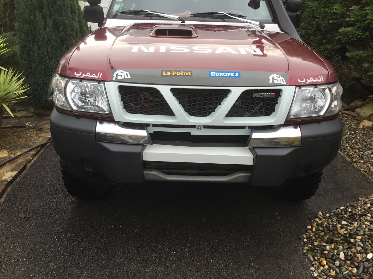

Le trol respire . 86 degrés au lieu de 89. On va maintenant aller en chercher d’autres ......à gagner.....de degrés. Mais pas trop. Ce moteur doit fonctionner à une certaine température.

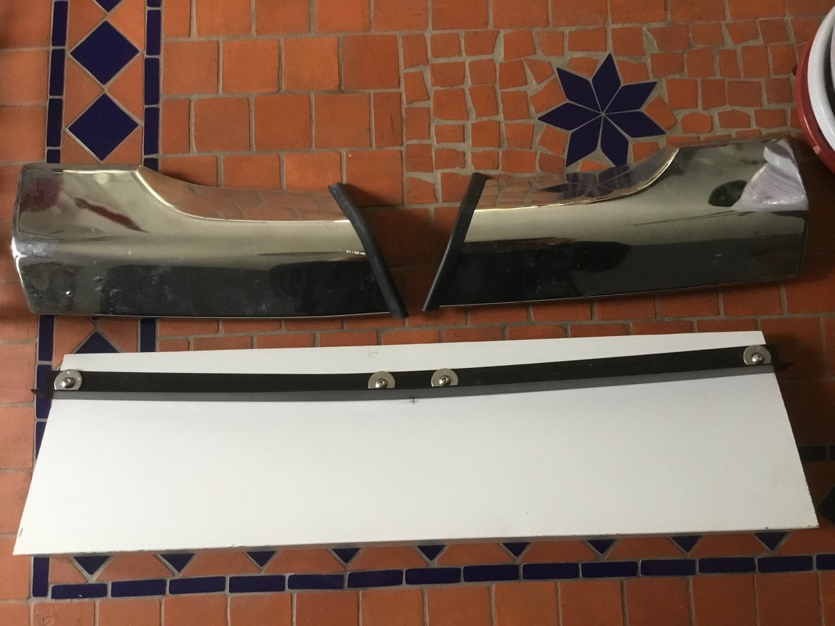

le bas de la calandre du haut, va peut être disparaître.  Sur la foto , je me rends compte que c’est disgracieux.
cette calandre n’existe pas ailleurs. Je l’ai imaginé, dessiné et conçu.

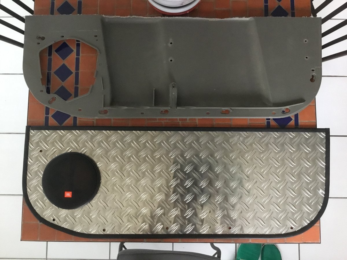

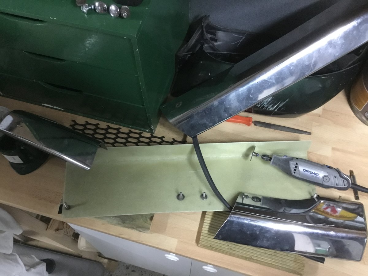

L’hiver c’est dedans. Donc en avant la dremmel . Un petit avant - apres avant la fin de ce chantier. Reste à riveter le marteau et la torche , et le côté lolo est terminé .
enfin .....toutes mais portes sont en alu ! Ouf . Fini l’entretien
