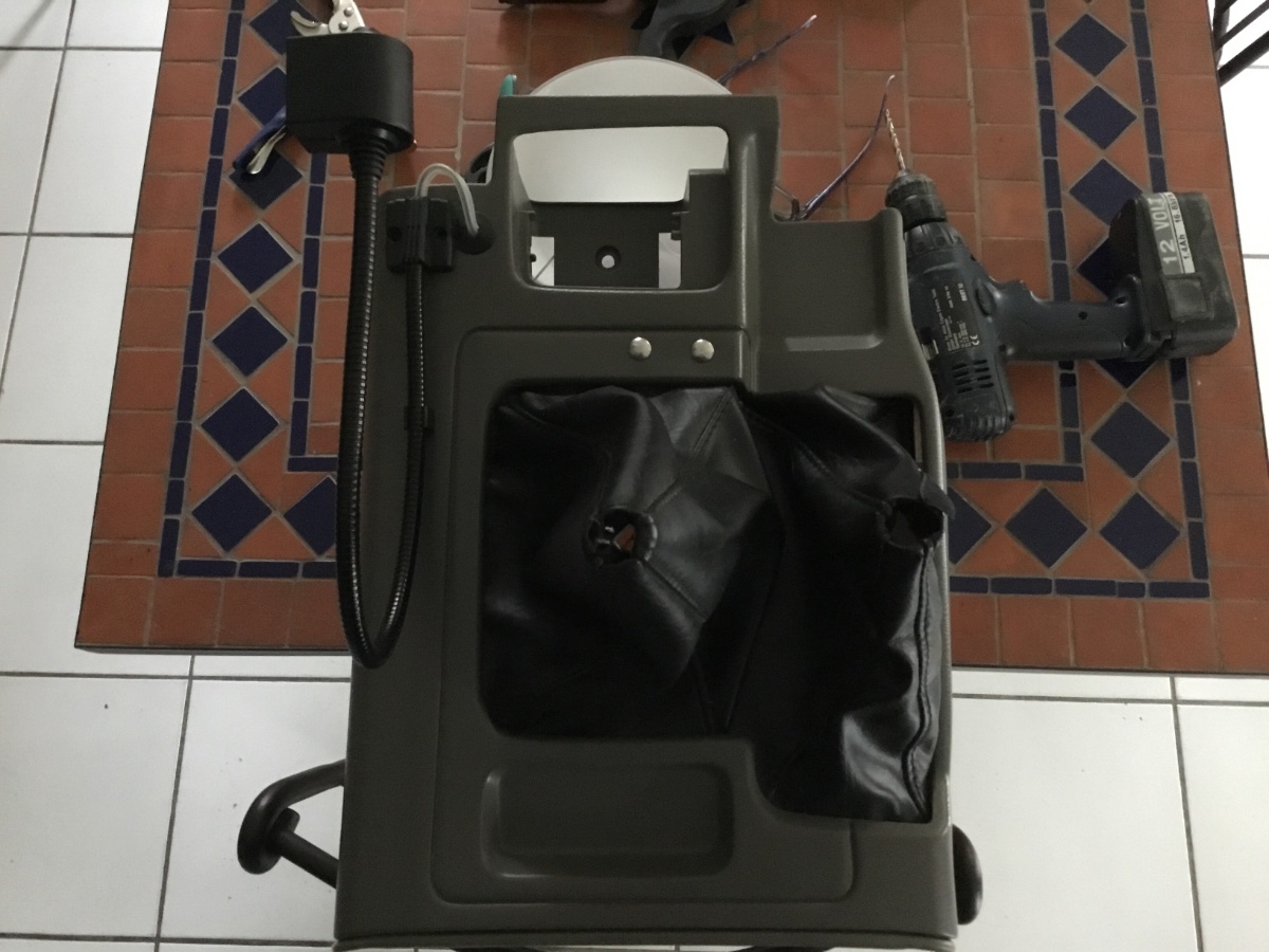

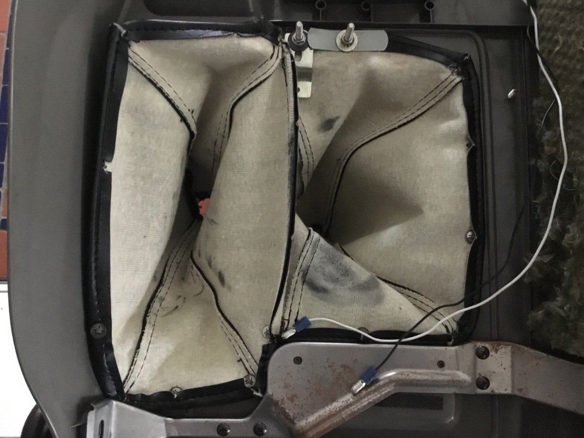

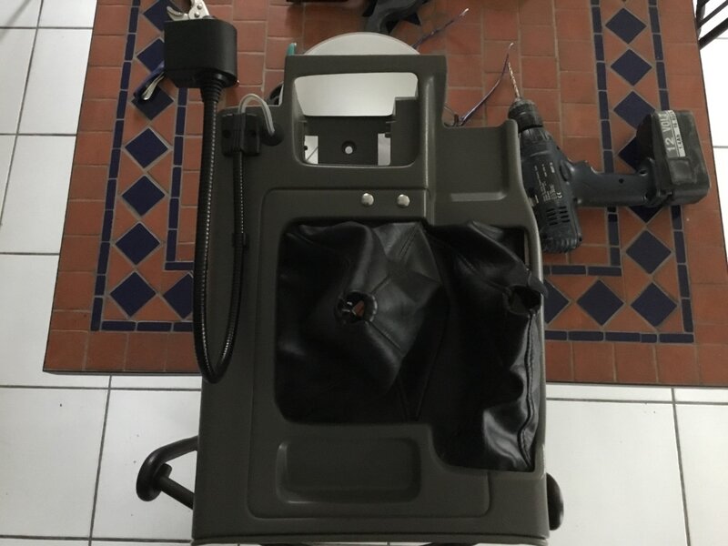

Ce n’est pas une astuce . Juste vous montrer comment réparer les fixations de la housse des leviers . Avec le temps , les petits clips lâchent et les supports de dessous cassent .
ne vous étonnez pas de ne pas reconnaître la housse . La mienne est en cuir et sur mesure . Avec des têtes de vis noires, ce fut idéal......mais je n’en ai pas trouvé et je voulais avancer . Bonne journee

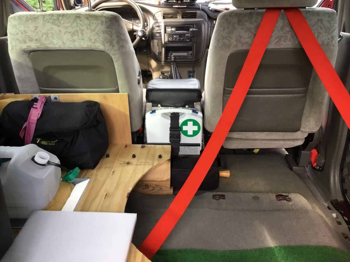

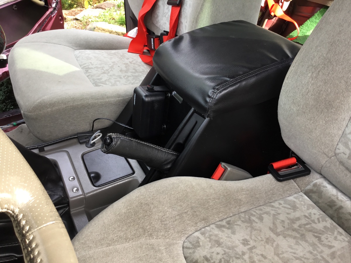

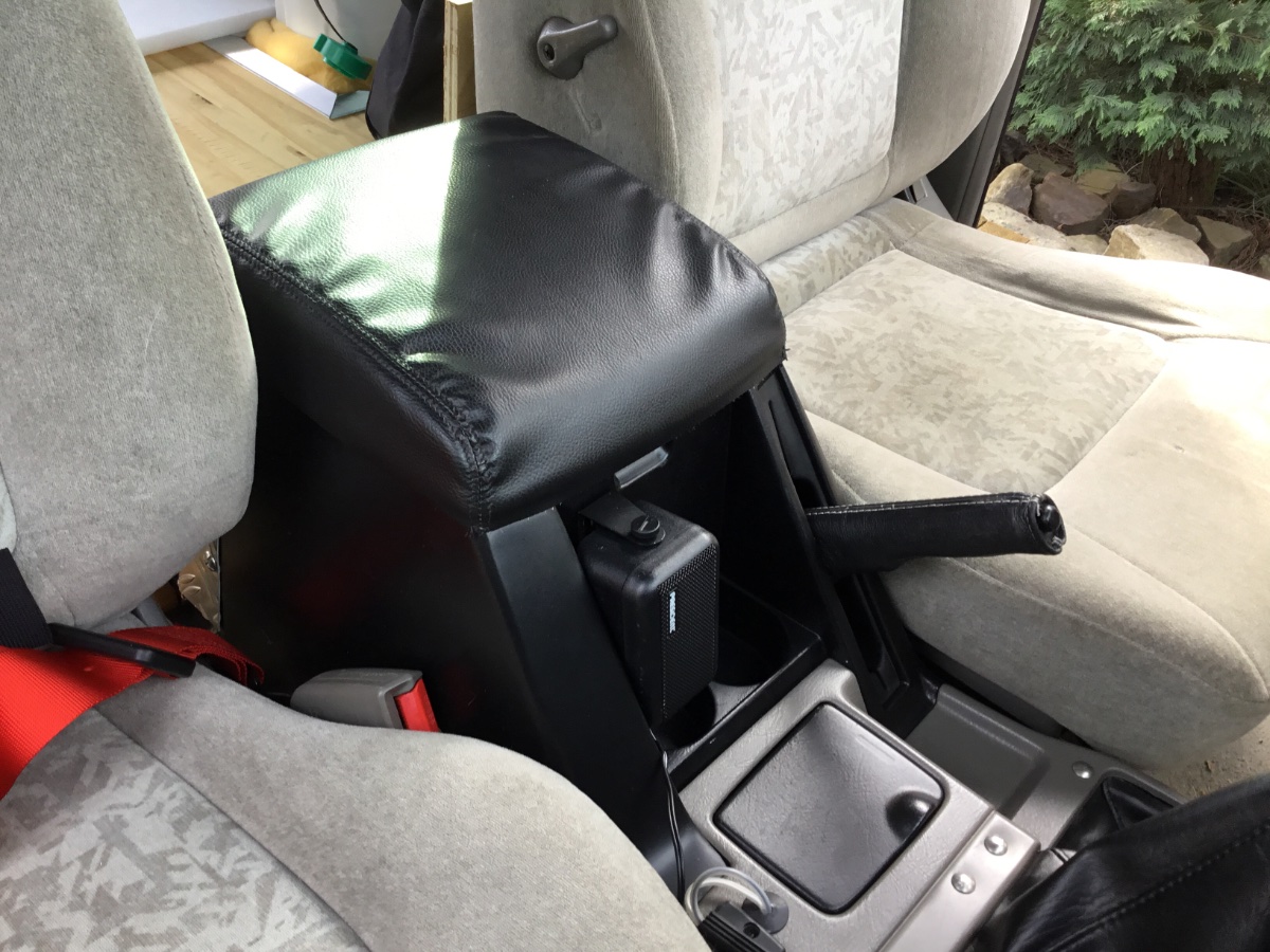

Bonjour à tous ,

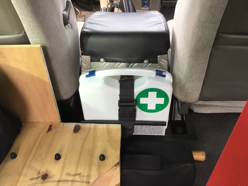

tout remonté ce matin. Console centrale modifiée, et trousse à pharmacie placée et sanglée. Je finis les harnais et confection des bavettes arrières .
bonne journée à tous
