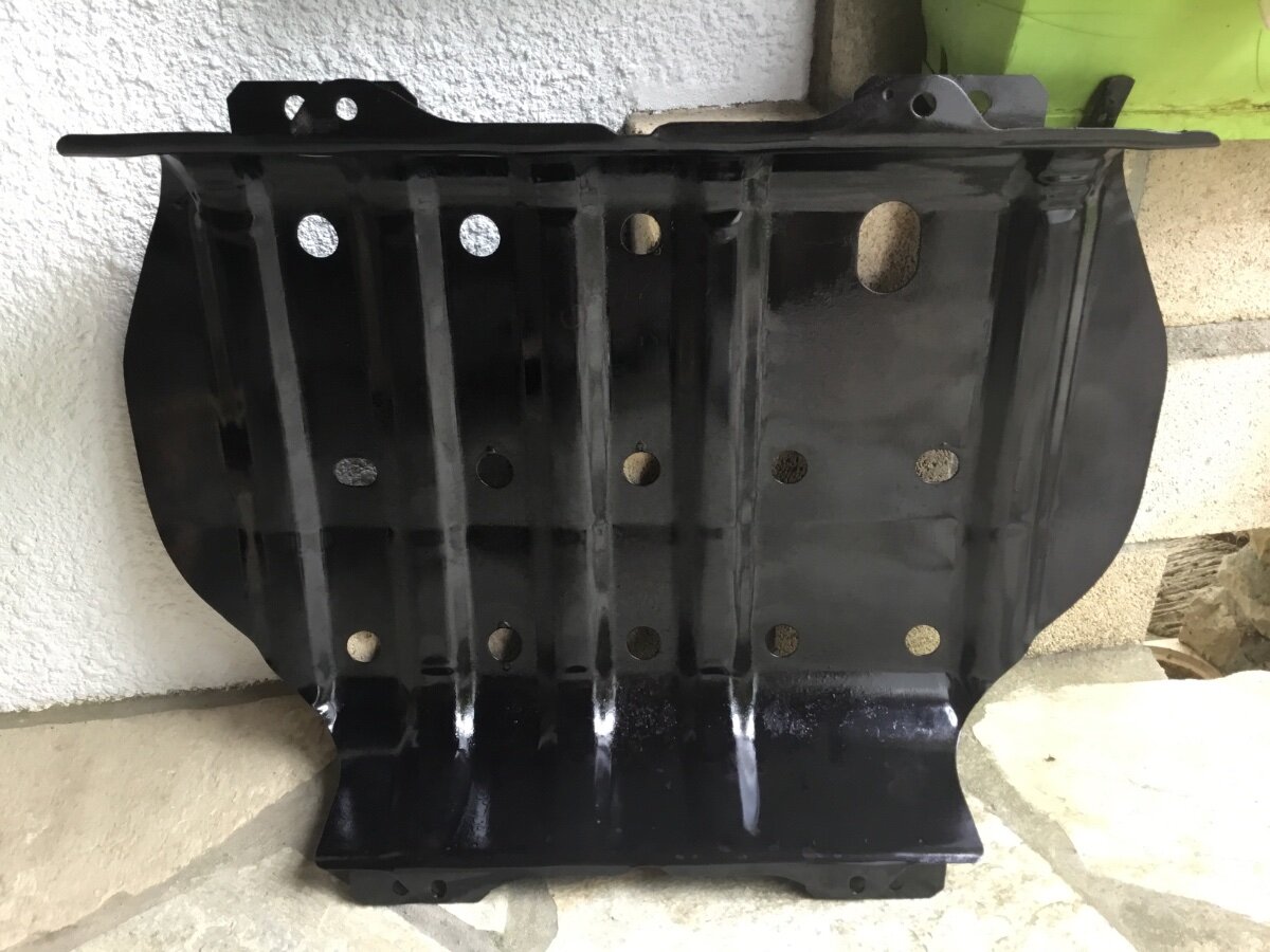

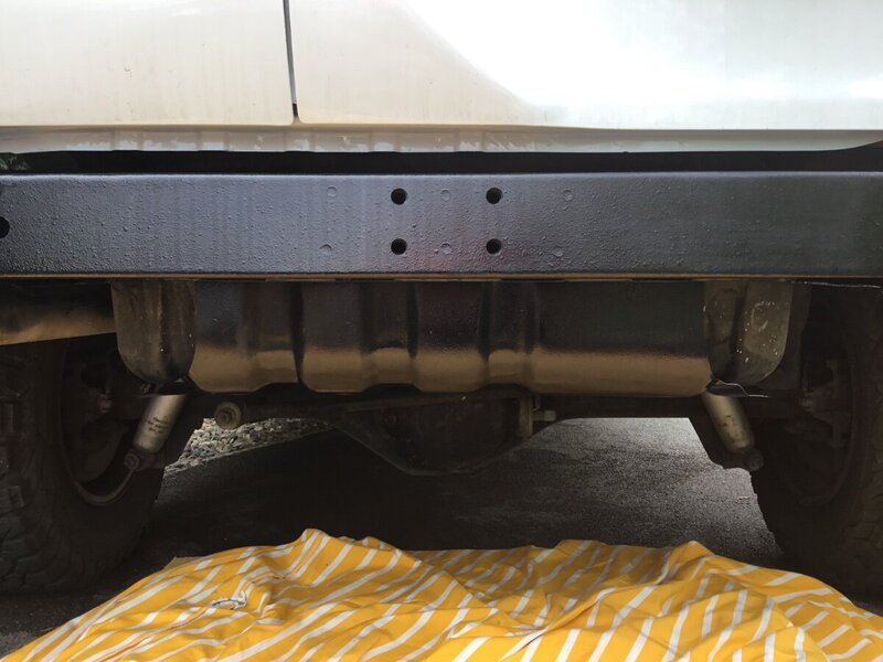

Après avoir traité toute la partie arrière du châssis et allégé les installations électriques , montage des feux stop et de position sur le haut , repose de la protection du réservoir et remonte du PC.

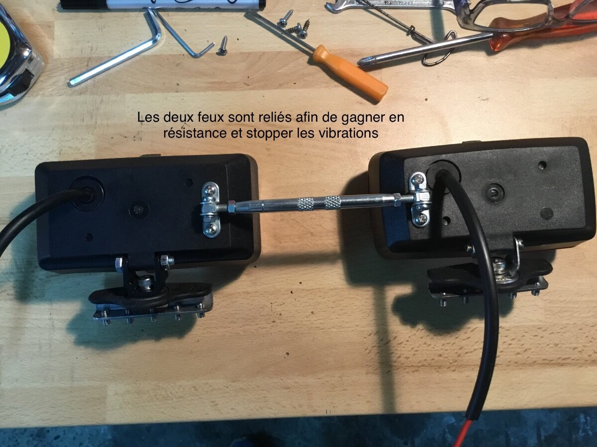

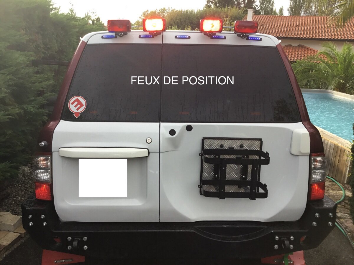

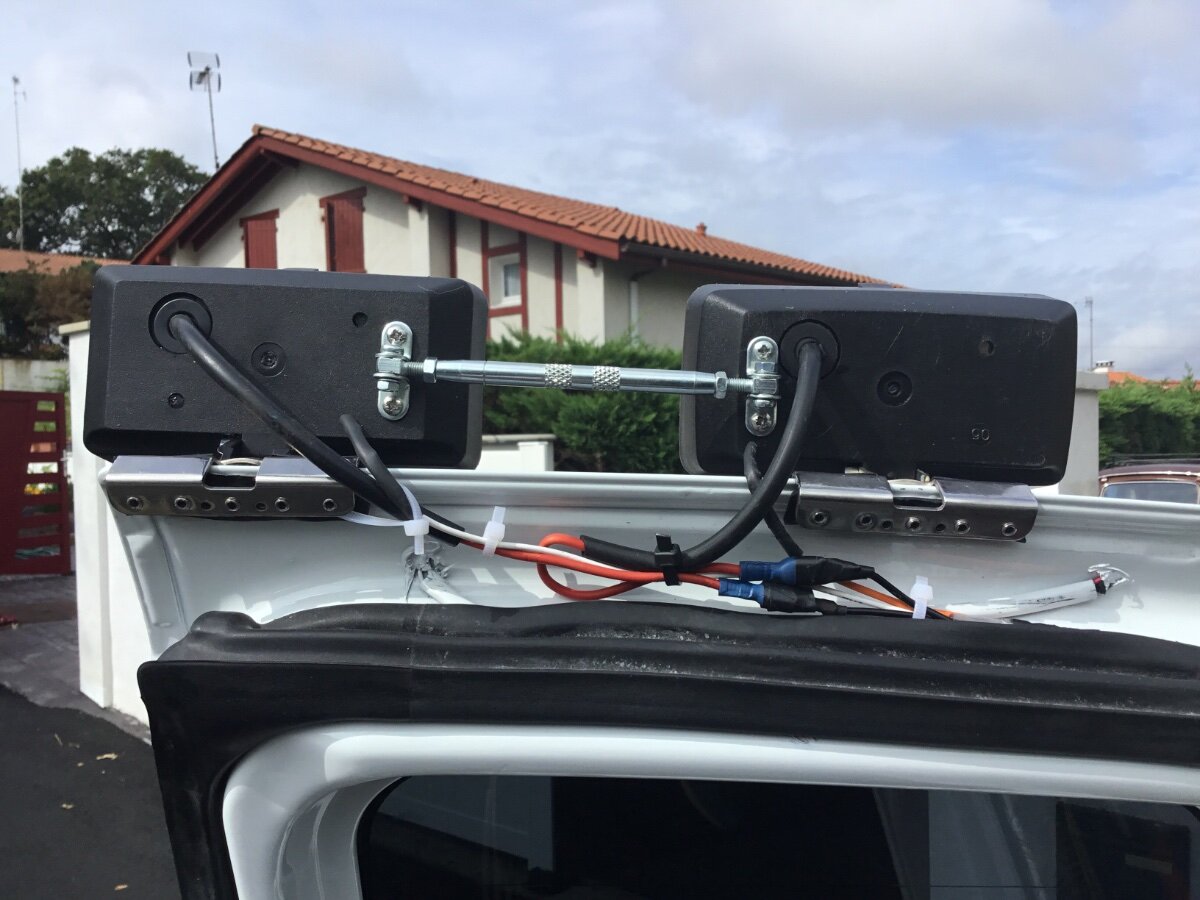

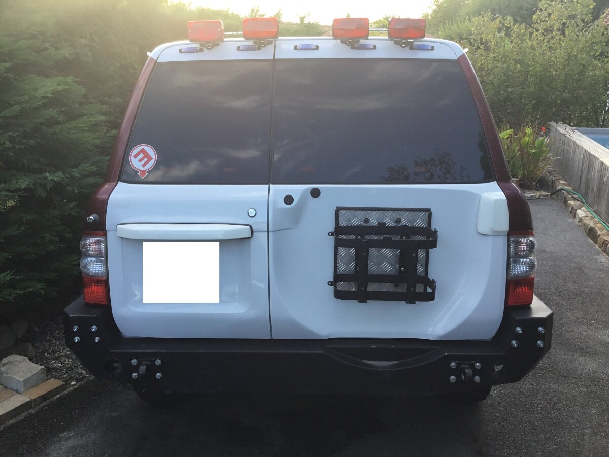

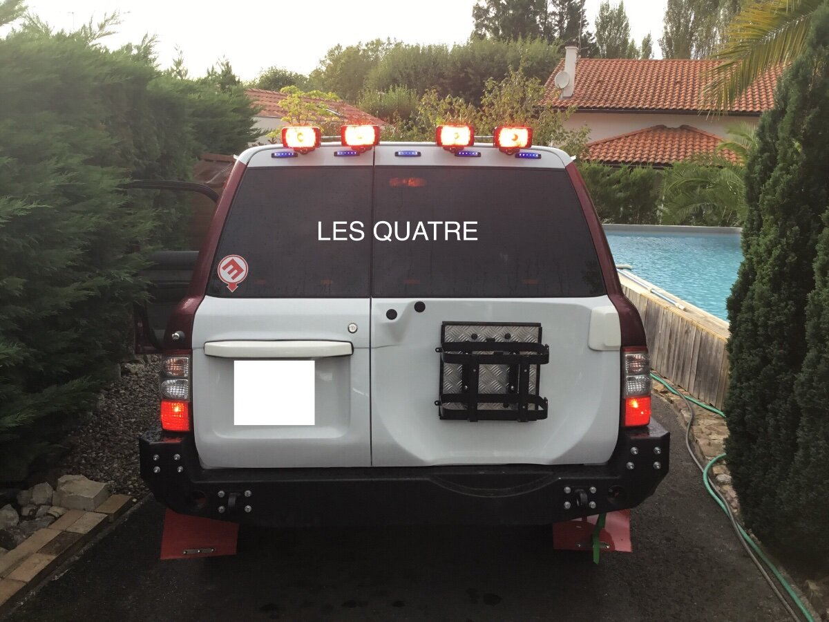

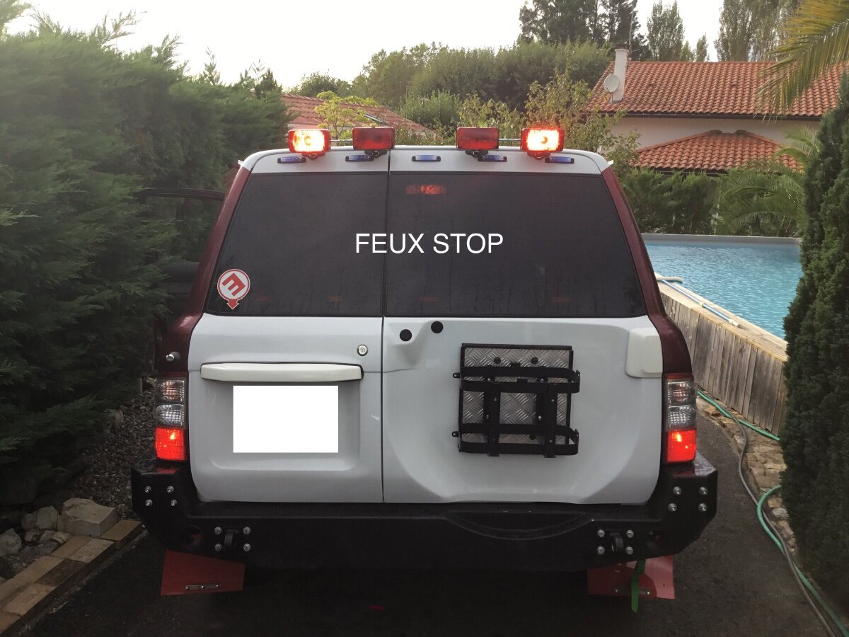

Hello vous tous ,

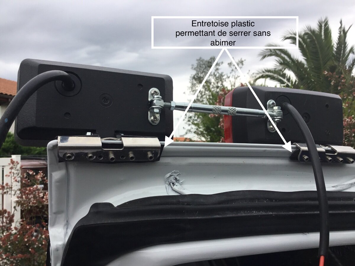

pose des feux de position et stop  ‘’ évocation dakar ‘’. Je cherche à installer sur le toit  , toujours sans faire de trou , les deux feux , au dessus du passager . Ils servait , aux helicos, à repérer les véhicules , par catégorie, quand la visibilité était faible .

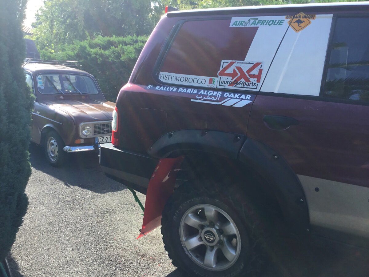

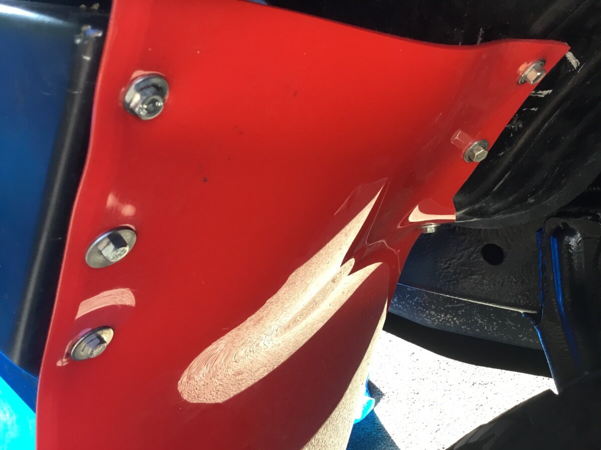

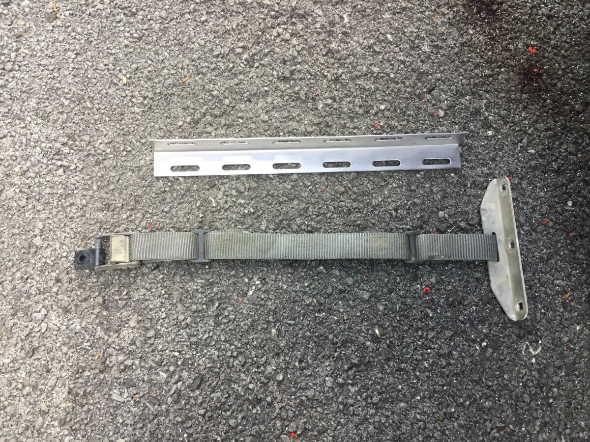

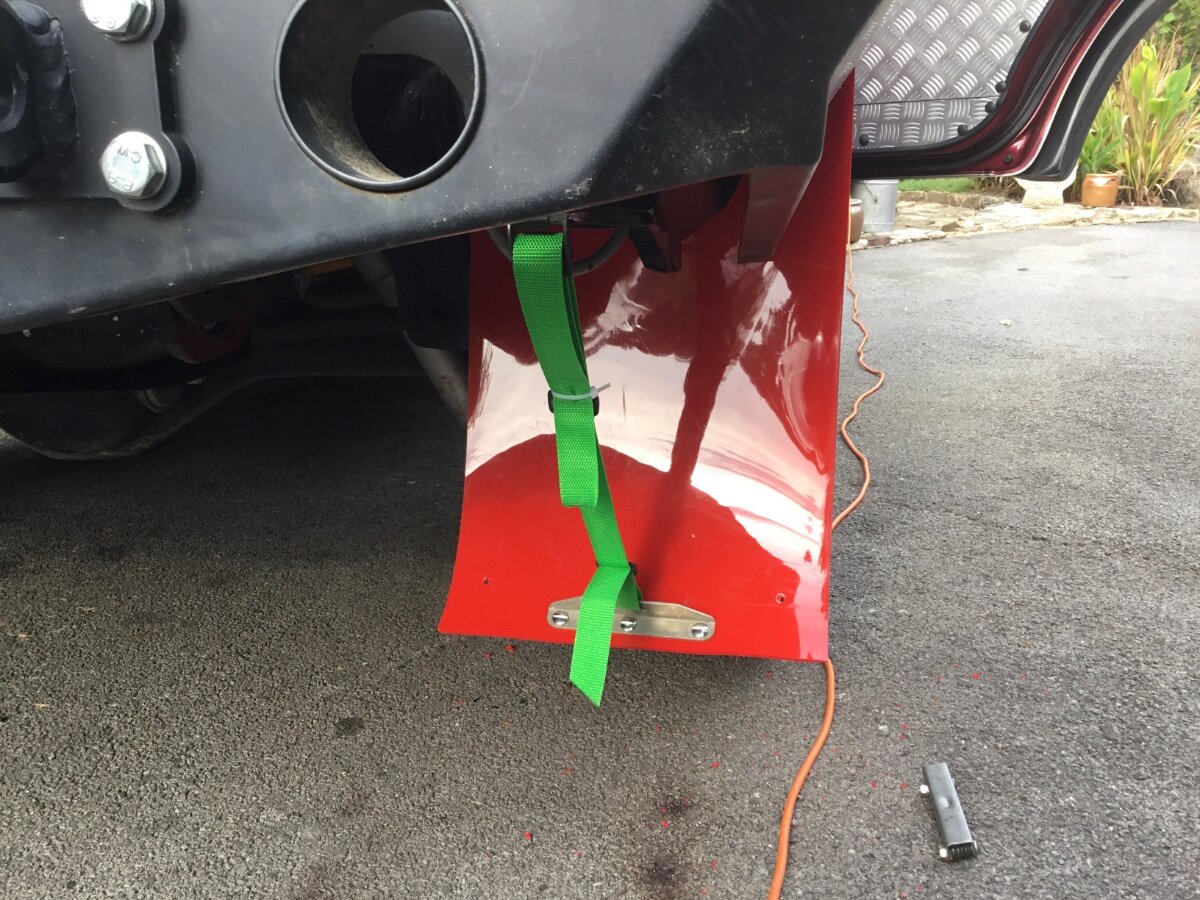

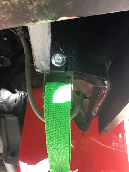

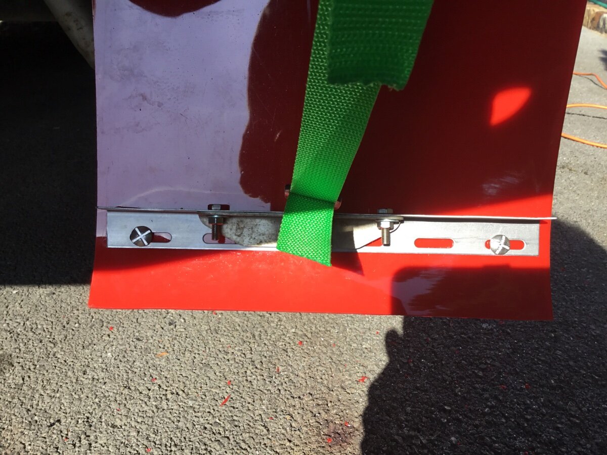

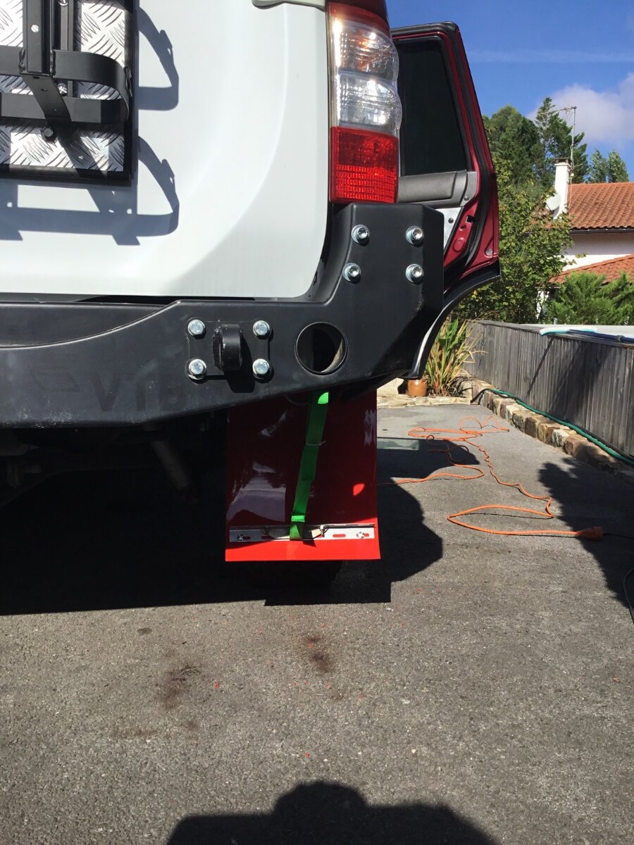

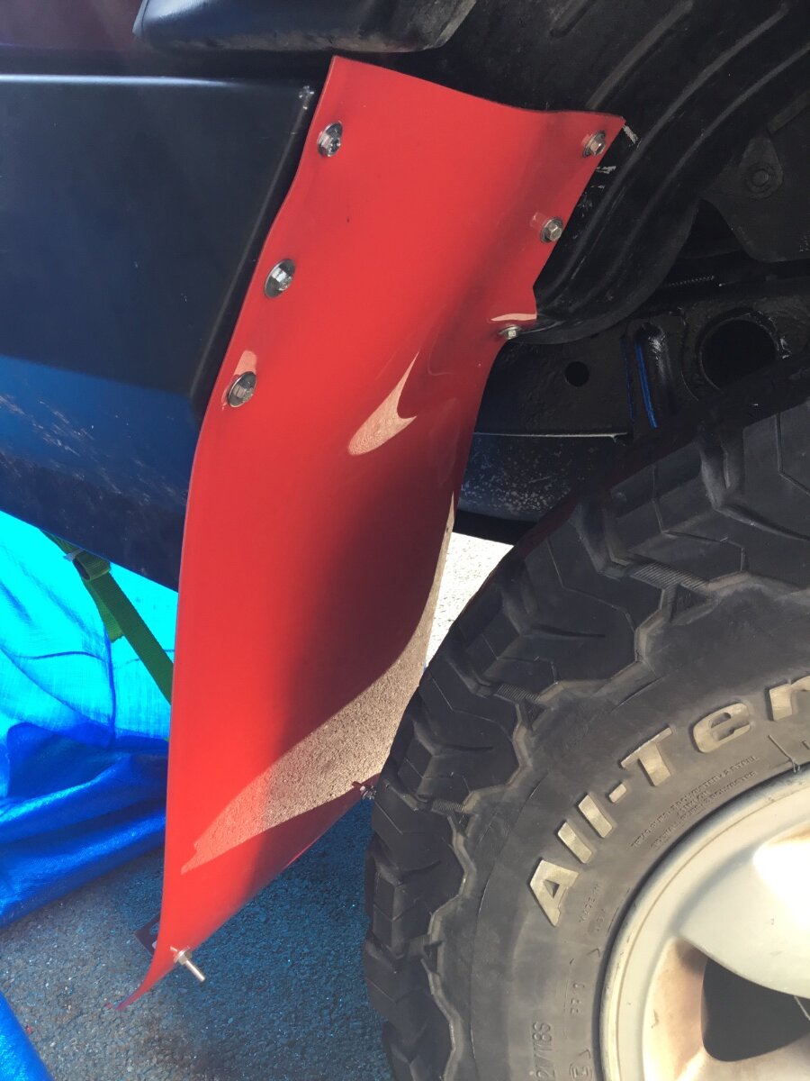

Pose des bavettes ……Quelle merdasse à ajuster ……et encore , je ne suis pas pleinement satisfait . Je vois arriver une question…….j’ai de la sangle et des attaches dans la caisse …..autant que de jour de désert.

Hello boy !!  elles sont très belles tes bavettes rouges , mais la grande cornière à trous trous avec les gros boulons  ne fait pas très beau !  d'ailleurs ça m'étonne de toi ,  pas besoin qu'elles fassent toute la largeur , la mème que tu as mis en haut ferait avantageusement l'affaire . Excuse moi d’être aussi directe mais c'est ma première impression . 🤩
Tu as entièrement raison . Je pensais rigidifier le bas avec .
et tu as surtout raison de l’énoncer .
la petite ira largement. Ce sera modifié lors du montage de la bavette côté gauche
et merci …🍺🍺🍺🍺
Oui c'est chouette, mais ça sera encore mieux
Demain je rectifie celle en place et mardi je monte l’autre
je serais près pour le roulage en configuration, à la fin du mois
Si je comprends bien tu vas échanger la grande cornière par la petite qui est actuellement fixée sur la grande ?
La bavette va être assez rigide ?
Peut être aussi lui biseauter les angles !
Modifié par Jmarc
Oui c’est ça . Et prendre des boulons plus court
Il y a 15 heures, Jmarc a dit :
Fait …..
Ahh ! ça a quand-même une autre gueule , bravo
Bonsoir à tous ,
aujourd’hui j’ai abandonné un peu les bavettes .

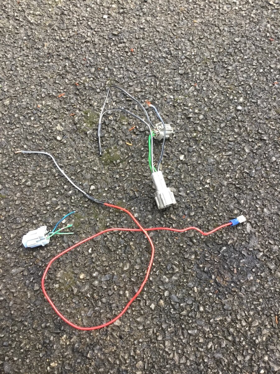

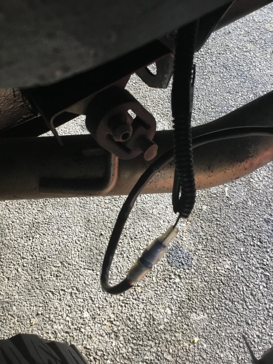

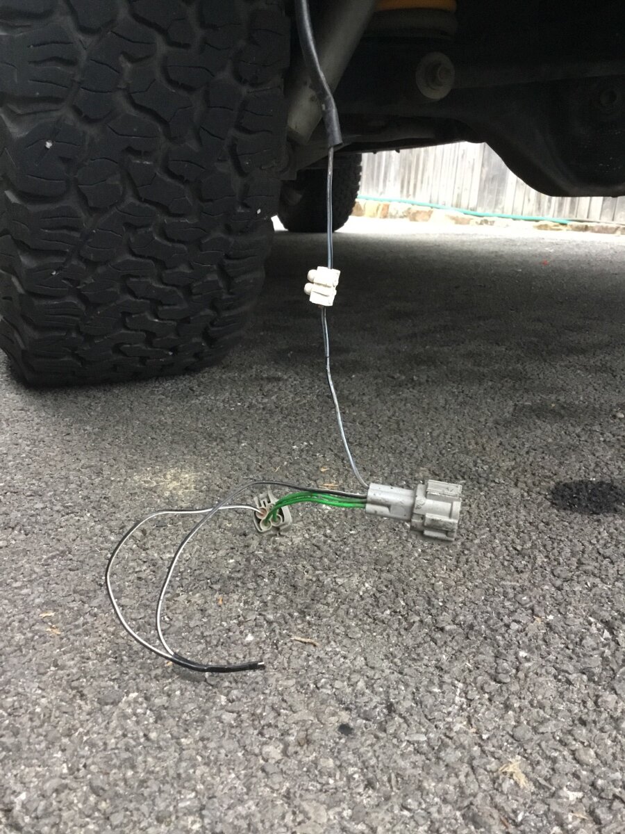

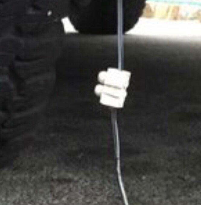

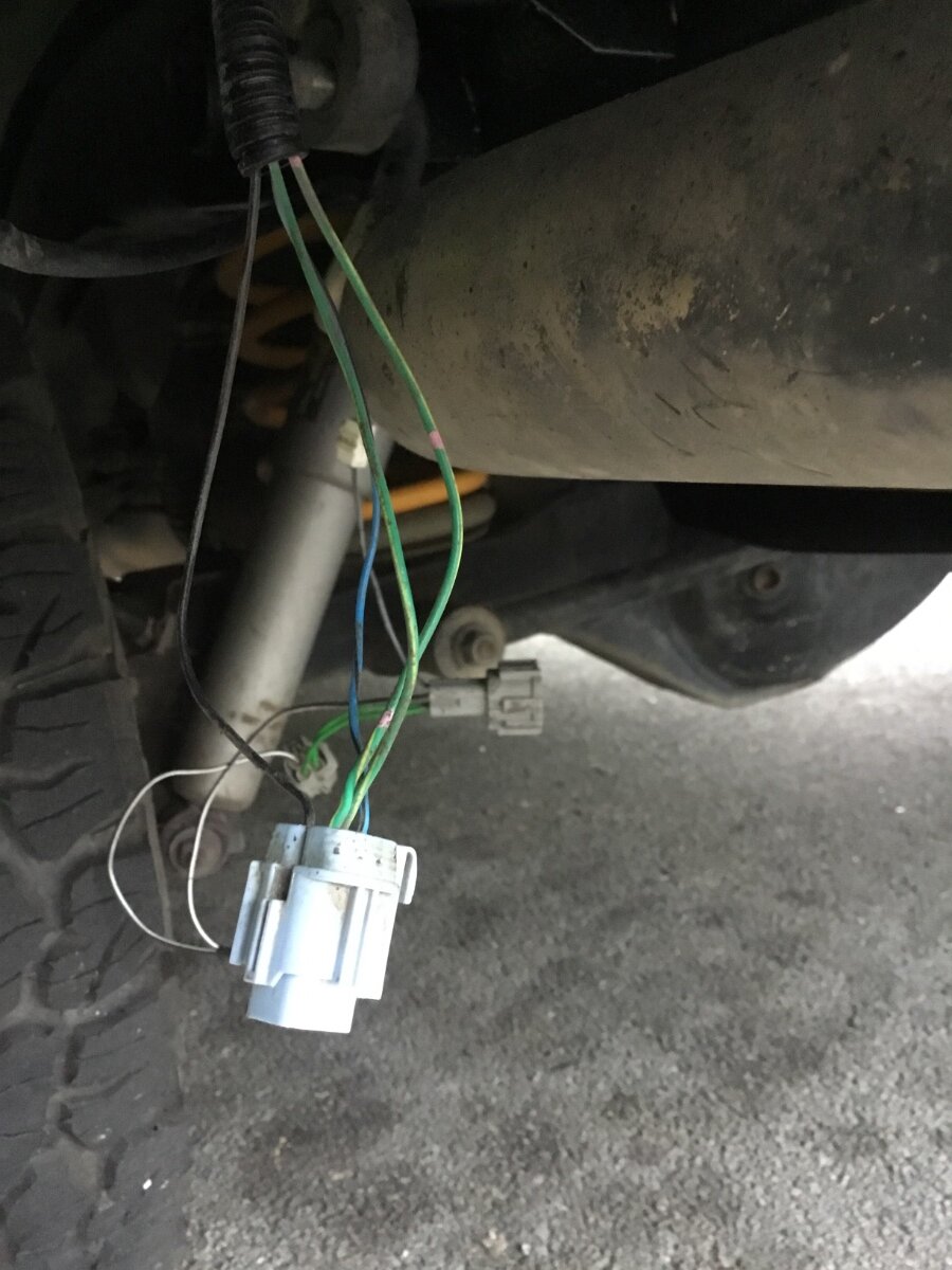

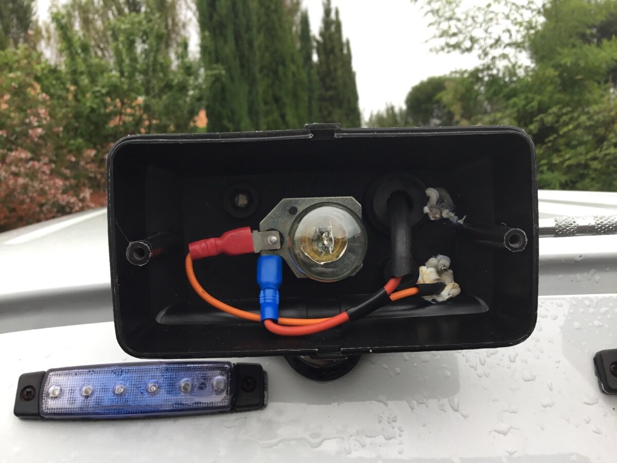

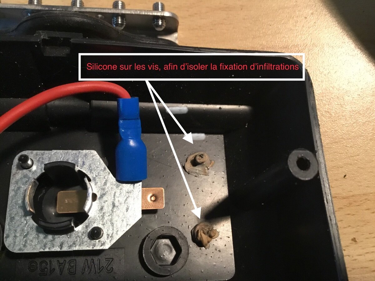

suppression de fils inutiles et branchement des feux de position et stop.
l’arrière est comme je le veux .
petit problème à un capteur de température d’huile et virer les baguettes latérales Et je suis prêt pour le roulage du 22
bonne soiree
il y a 10 minutes, Jeff a dit :
Heuuuu …. Tu devrais plutôt souder les fils … surtout au Maroc ça va bien être secoué = mauvais contacts ☹️
si @Fafalastuce passe par là et vois tes dominos et cosses ..   🤣

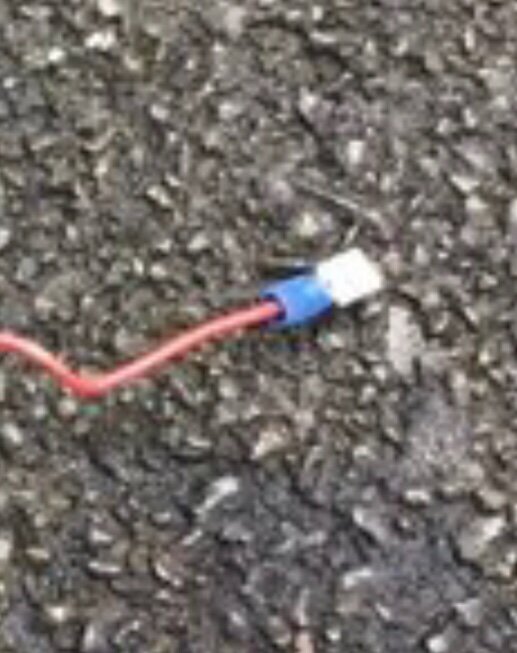

Ceux que tu vois sur le goudron …….est en trop . Je l’ai viré
tout est soudé et gainé
il y a 13 minutes, Jeff a dit :
Les deux premières fotos c’était avant .
la troisième …..après . J’ai viré les cosses Nissan . J’aime pas
il y a 11 minutes, Fafalastuce a dit :
ha!!! bien!!! tres tres bien meme...
Merci. Tu me l’avais expliqué au rasso
as tu vu ma réponse pour ton maroc ?
