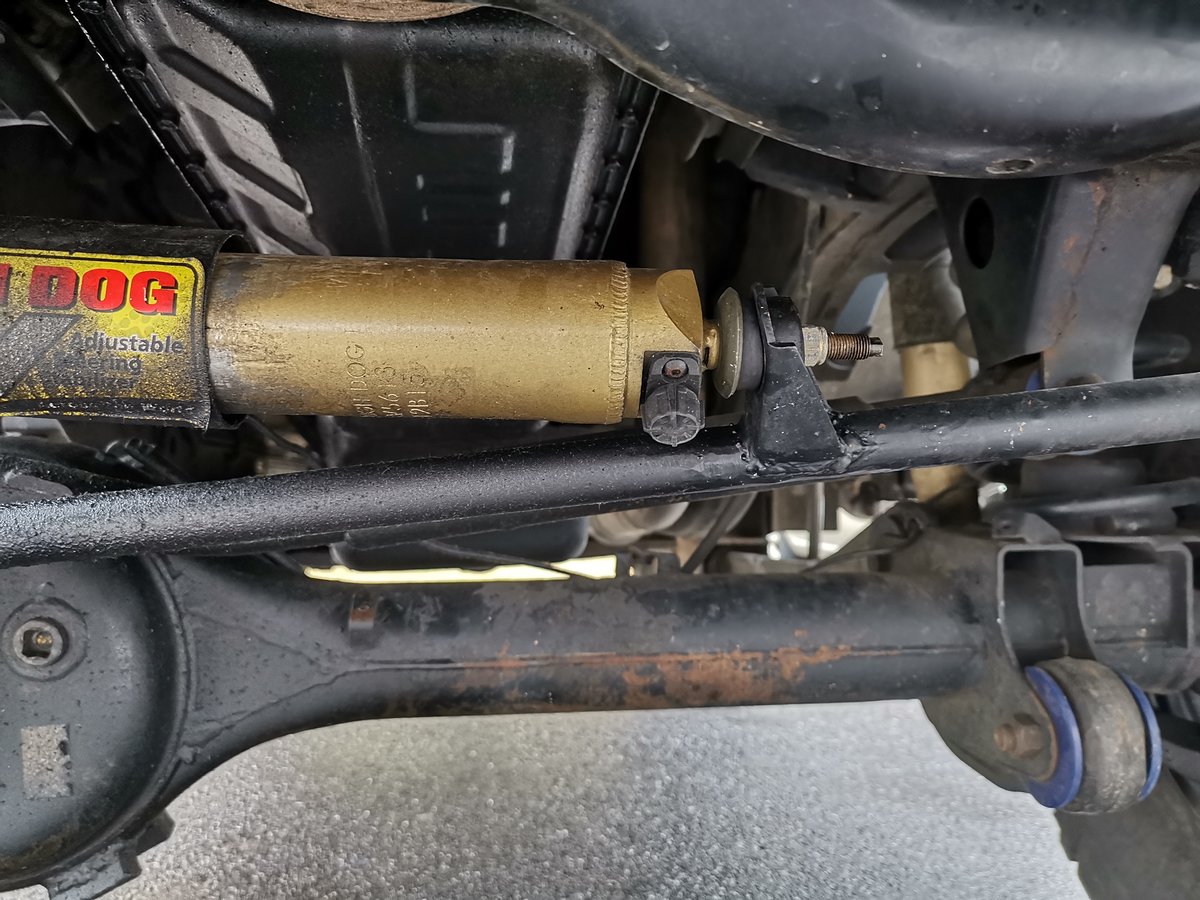

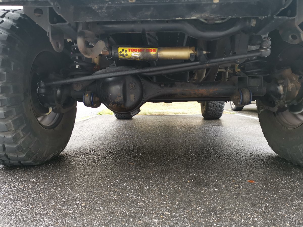

Posté(e) : 28 juillet 20196 a Auteur Oui donc les roulements sont bien serrés et il n'y a aucun jeu non plus dans les pivots enfin à la main... Après bon je pense qu'à la main c'est pas vraiment sur que parce que vu l'effort que ça fait en roulant peu être que le jeu est très minim et je ne le perçois pas à la main je ne sais pas... Je l'ai mit sur chandelles déjà et le seul jeu visible est dans le boîtier de direction donc je l'avais resserré un peu et c'est vrai que le tremblement avait diminué mais il revient assez vite après quelques dizaines de klm... Je vous post une photo du montage que j'ai fait avec l'amorto de direction certain vont sûrement m'insulter 🤣🤣🤣 Le 24/07/2019 à 23:20, Pierre Grosjean a dit : et voir l'angle de chasse, si il est dans les normes Comment je vérifie ça ? Le 24/07/2019 à 12:24, françois Roland a dit : a 80 km/h, cela ressemble a un problème d’équilibrage. Commence par là c'est une vibration ou tu as vraiment l'impression que le volant part dans tous les sens? Le 24/07/2019 à 12:24, françois Roland a dit : a 80 km/h, cela ressemble a un problème d’équilibrage. Commence par là c'est une vibration ou tu as vraiment l'impression que le volant part dans tous les sens? Dacvord merci beaucoup pour vos réponses je ne voulais pas les rééquilibrer puisqu'avant le changement de spknts tout allait bien... Et avec des pneus bf mud en 37 est ce que l'équilibrage est vraiment important ? Le lément blockquote

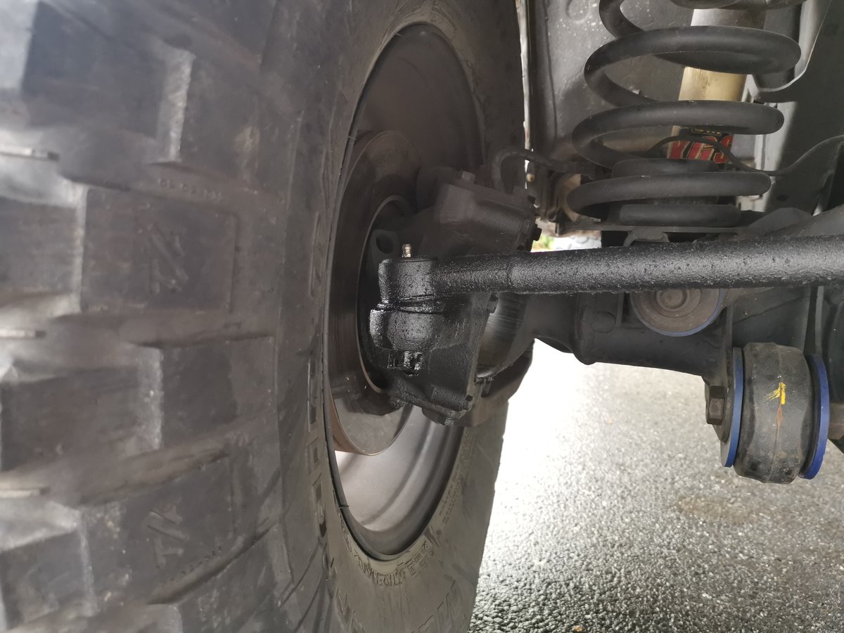

Posté(e) : 28 juillet 20196 a Auteur Autre petite précision ça tire beaucoup sur cette rotule je me demande si c'est bien la bonne... La barre en question est celle de y 0 et je pense que sur le y61 le cône de la rotule est plus gros ( c'est une supposition..), et donc peu être que le jeu viendrais de la mais aucun jeu apparent à la main

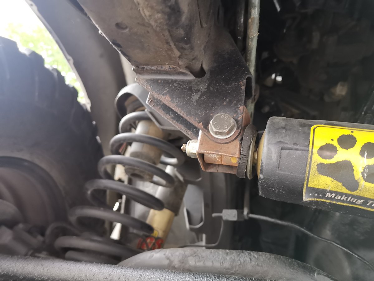

Posté(e) : 28 juillet 20196 a Auteur Cette patte là n'est pas incliné de cette façon d'origine mais j'ai dut la coupé et ressouder de cette façon pour que je puisse mettre l'amortisseur de direction
Posté(e) : 28 juillet 20196 a les rotules d'Y60 et d'Y61 sont différentes donc si tu n'as pas mis des d'y61 sur les pivots...

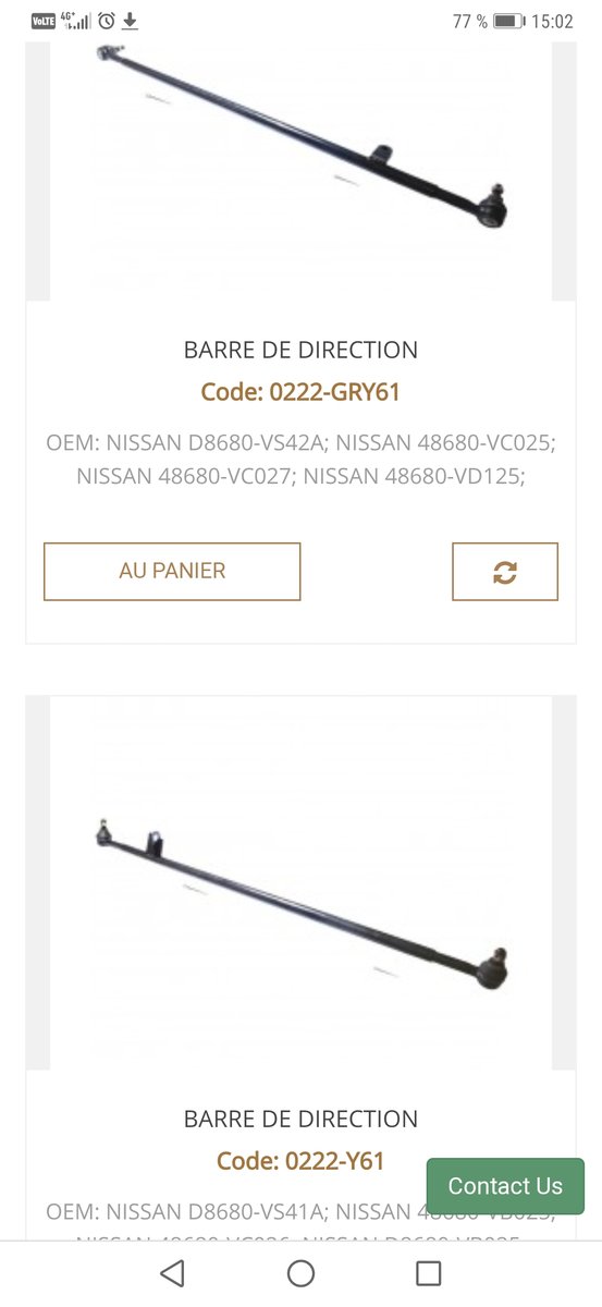

Posté(e) : 28 juillet 20196 a Auteur D'accord donc il faut que j'achète une barre d'y61 et que je coupe la rotule de celle ci ensuite je la soude sur celle de l'y60 c'est ça ?
Posté(e) : 28 juillet 20196 a C'est une solution oui La barre de liaison c'est aussi bien celle du 61?
