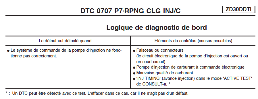

Donc !  fil n°3 alimentant le lock-up sectionné et aucun changement , le trol cale toujours. Contrôle des défauts , le 0707 : P7-RPNG CLG INJ/C. Quelqu'un aurait une idée à quoi correspond ce défaut ?
Il me semble que c'est un code " défaut de calage de pompe "   @phdv61  va te dire ça , il n'est jamais très loin !!
Je viens de faire le test pour le bon fonctionnement de la BVA après avoir reconnecter le fil n°3 . La BVA fonctionne nickel !  Pour ce code défaut , voici ce que je trouve sur le net

0707 code défaut pompe injection. Tu peux l'avoir avec du mauvais gasoil

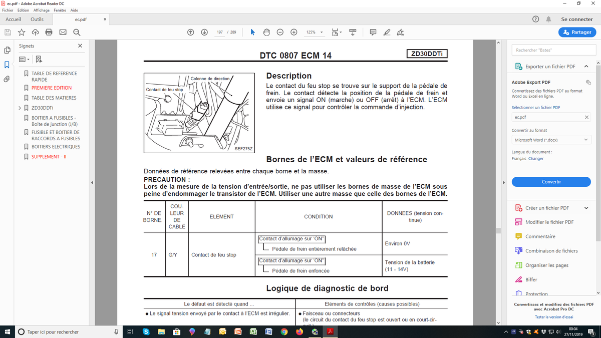

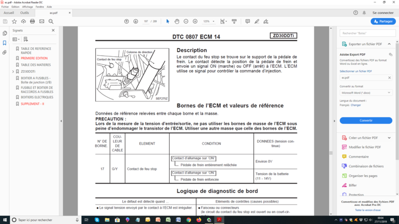

0807, tu as le contacteur de pédale de frein qui déconne !
Si l'ECU voit une pédale de frein pressée, alors peut-être (surement même) il limite l'injection de gasoil.
Car à quoi ça sert d'accélérer le pied sur le frein ??
et 0707, c'est ta pompe d'injection. problème de capteur ou d'actionneur  dan la pompe. Si ton gasoil est ok, c'est pas bon...

Alors , contacteur pédale de freins ok , je l'ai quand même mis un peut plus en contact avec la pédale de freins.  Pendant l'essais  route ,Je me suis aperçue qu'en 1 le régime monte nickel jusque 3700trs/mns , par contre en 2 à 3100 trs/mns , il y a une micro coupure d'injection faisant redescendre le régime à 3000 trs/mns puis, pédale toujours écrasée il prend les tours jusque 3700 . Plusieurs essais on confirmés ce phénomène ! contrôle codes erreurs : toujours le 0707 !
Donc c'était le contacteur de feu stop qui t'empêchait de monter dans les tours au-delà de 2000 ? Si c'est le cas, dis-le, sinon, on ne peut pas suivre.
