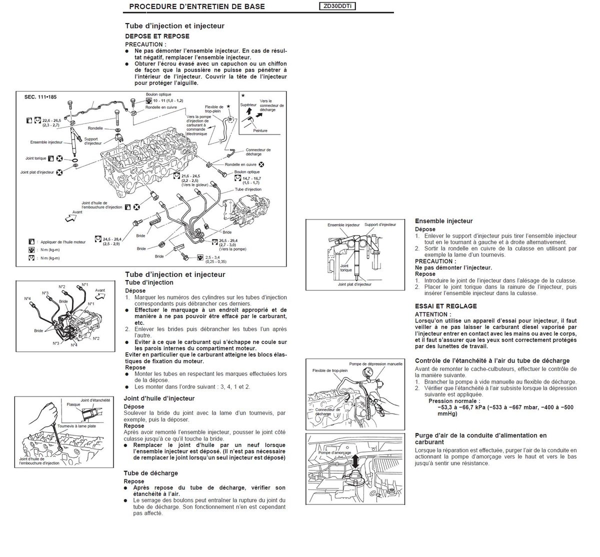

Posté(e) : 5 mars 20205 a Quand tu as reserré les retours d'injecteur as tu bien vérifié l'étanchéité du circuit. C'est une piste à vérifier aussi (mais il faut redémonter le couvre culasse donc rechanger le joint).
Posté(e) : 5 mars 20205 a Auteur Bonsoir à tous, Je viens de récupérer mon patrol. Mon mécanicien a vérifié le tuyau de retour qui n'était pas détérioré. Il a également changé les joints. Pas certain qu'il ai vérifié l'étanchéité à l'aide d'une pompe à vide comme expliqué dans la fiche de Pierre mais visuellement cache culbuteurs ouvert moteur tournant. D'après lui il n'y avait pas de souci à ce niveau là. Il m'a posé un clapet anti retour après le filtre à gazoil. Je verrai demain si le démarrage à froid c'est amélioré et continuerai de vérifier mon niveau d'huile Encore merci pour vos réponses, je vous tiendrai au courant

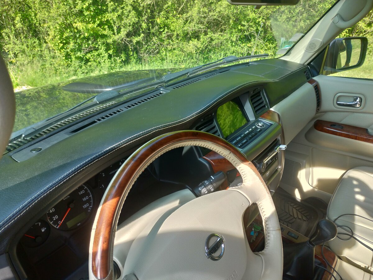

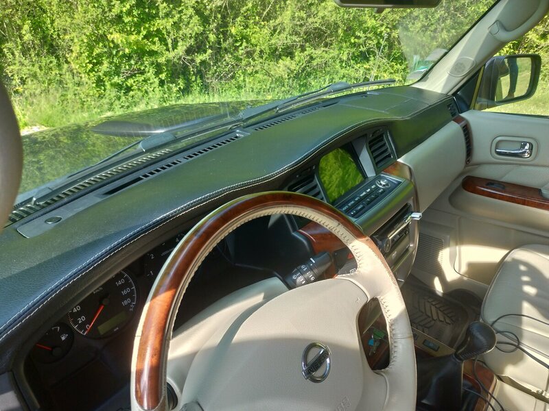

Posté(e) : 17 mai 20205 a Auteur Bonjour à tous et merci Les bougies avaient bien choisi de rendre l'âme en même temps que le changement d'injecteurs (coïncidence ?) Toujours est-il que je viens de les faire remplacer et c'est de nouveau du 1/4 de tour !!! J'ai également profité de cette drôle de période pour faire faire une beauté à mon tableau de bord (cloqué) Et depuis le remontage du tableau de bord c'est le compresseur de clim qui ne se met plus en route😱 (fusible OK) Un des capteurs sur le tableau de bord ?
Posté(e) : 17 mai 20205 a il y a 49 minutes, jules1 a dit : Bonjour à tous et merci Les bougies avaient bien choisi de rendre l'âme en même temps que le changement d'injecteurs (coïncidence ?) Toujours est-il que je viens de les faire remplacer et c'est de nouveau du 1/4 de tour !!! J'ai également profité de cette drôle de période pour faire faire une beauté à mon tableau de bord (cloqué) Et depuis le remontage du tableau de bord c'est le compresseur de clim qui ne se met plus en route😱 (fusible OK) Un des capteurs sur le tableau de bord ? Je crois plutôt que le mécano ne les a pas rebranchées correctement, et qu'il s'est foutu de toi. Magnifiques, ton Patrol et ton tableau de bord. Tu as procédé comment ? Modifié 17 mai 20205 a par phdv61
Posté(e) : 17 mai 20205 a Référent Mécanique comme je l'ai dit plus haut ces bougies sont très fragiles et le moindre choc les fusille ! Mécano bourrin ...
Posté(e) : 17 mai 20205 a Auteur il y a 20 minutes, phdv61 a dit : Je crois plutôt que le mécano ne les a pas rebranchées correctement, et qu'il s'est foutu de toi. Magnifiques, ton Patrol et ton tableau de bord. Tu as procédé comment ? Pour être honnête le plus pénible pour moi a été de mettre la main au porte monnaie 😂 Un ami me l'a démonté et je l'ai porté à un sellier près de chez moi Un diagnostic valise détecter un éventuel problème de branchement ?
Posté(e) : 17 mai 20205 a Auteur il y a 31 minutes, phdv61 a dit : Je crois plutôt que le mécano ne les a pas rebranchées correctement, et qu'il s'est foutu de toi. Magnifiques, ton Patrol et ton tableau de bord. Tu as procédé comment ? Et pour les bougies, effectivement, il y a dû avoir "un manque de délicatesse" les 4 joints (ceux visés sur le cache culbuteur) étaient tous complètement éclatés.
Posté(e) : 18 mai 20205 a Il y a 11 heures, jules1 a dit : Un ami me l'a démonté et je l'ai porté à un sellier près de chez moi Très beau travail. Ton volant et tes sièges sont d'origine ? Tout a l'air neuf ! Modifié 18 mai 20205 a par phdv61
Posté(e) : 18 mai 20205 a Auteur Il y a 12 heures, phdv61 a dit : Très beau travail. Ton volant et tes sièges sont d'origine ? Tout a l'air neuf ! Oui, tout est d'origine mais très bichonné ! Il est de 2005 et a 230000kms après avoir avoir résolu ce problème de clim prochaine étape, regarnir la partie latérale des sièges avant qui s'affaisse un peu
