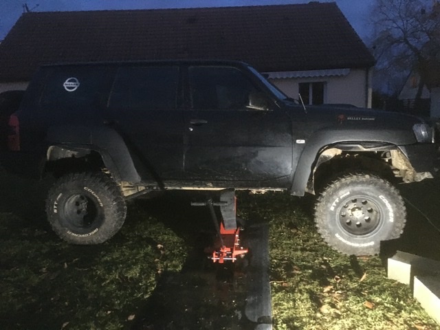

Il fais pas un petit peu  minuscule le cric 🤔🤣🤣
Rien de grave @Paulo36, un petit morceau de bois qui s’est invité entre la jante et le pneu. Fallait bien un cric PL pour le soulever :mdr:

Lors du nettoyage après la sortie de la semaine dernière
Le cric s’enfonçait un peu dans la terre malgré une plaque de caoutchouc dur pour faire appui et il fallait bien les 75 cm de levée pour arriver à juste décoller les roues du sol.
C’est toujours ça de mieux pour nettoyer le dessous

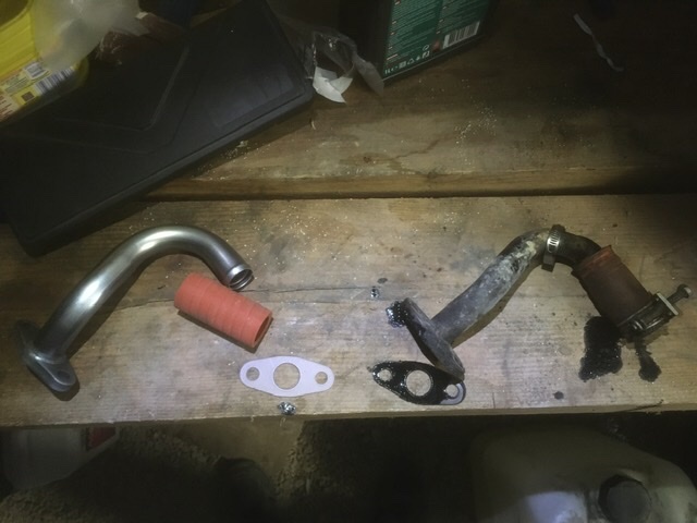

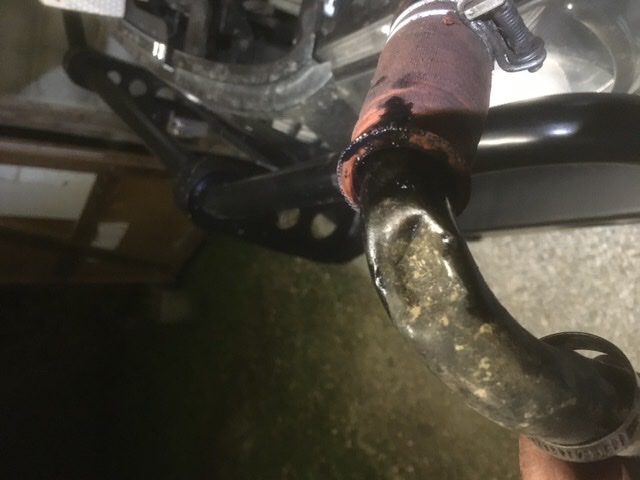

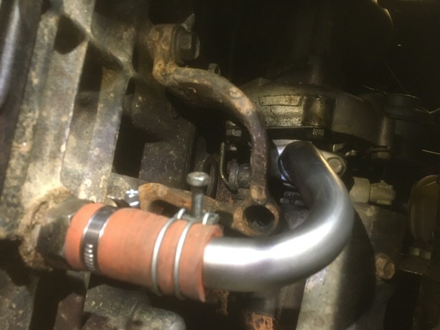

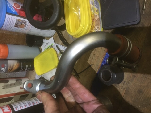

Quelques news d’aujourd’hui
- airbag passager changé en rappel Nissan. C’est le chef mécano qui m’a reçu (le même que pour prendre le rdv) et c’est un ancien mécano prépa 4x4 donc pas surpris par le y61. Environ 1h l’intervention
- j’ai changé le tuyau de retour d’huile du turbo (2,5 mois pour le tube et la durite...). les mécanos ont dû le déformer en remettant le moteur sur l’a châssis après la réfection.

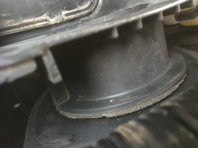

- j’ai trouvé pourquoi le snorkel n’est pas étanche. Le mécano qui a installé le snorkel a laissé la mousse (toute écrasée maintenant) plutôt que l’enlever et faire un joint mastic. Je vais vérifier tout le branchement du snorkel pour être sûr que tout est bien raccordé. J’ai aussi bouché le trou dans la boîte à air et changé le filtre à air.
