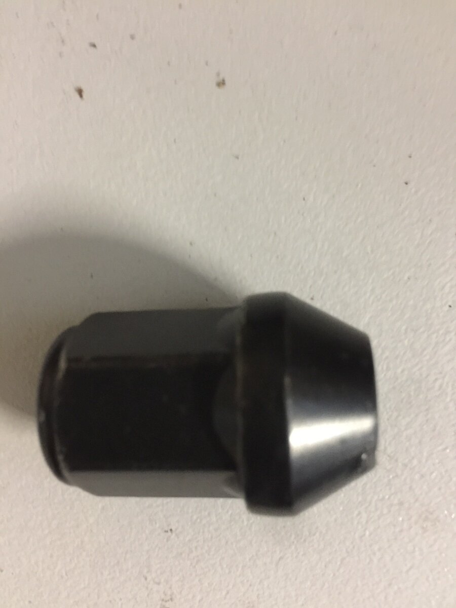

Pour des jantes tôle, il faut obligatoirement des écrous de roues débouchants comme ceux-là
ou on peut mettre des écrous borgnes comme ceux-ci ?
Quand j'ai mis une jante acier du baroud sur le y61, l'écrou borgne que j'ai avec mes jantes alu n'était pas assez long et ne permettait pas de serrer la jante.
Est-ce que ceux-là seraient compatibles avec des jantes tôle ?
Bsr Ghislain !
Moi je change systématiquement mes écrous à chaque fois que j’achète des jantes acier . Toujours des noires et mes écrous sont les mêmes que ceux de ta photos !
J'ai toujours mis des borgnes pour garder propre le filetage
Merci à vous 2, ceux que vous avez avec les jantes acier font bien la même longueur que celui d'Euro4x4 ?
Oui très certainement .
Mais si veux bien attendre demain pour avoir la certitude , car j’en ai d’avance à l’atelier au boulot .
Aussi je met des caches noir pour cacher le centre de roue tout rouillé !
ça fait joli aussi .

Le 26/01/2021 à 19:38, Ghislain36 a dit :
http://www.euro4x4parts.com/pieces/per2147_ecrou_de_roue.html
Bjr Ghislain !
Pour les écrous de roues , c'est Bien les mêmes que j’ai . L= 35 mm , clé de 19 mm .
