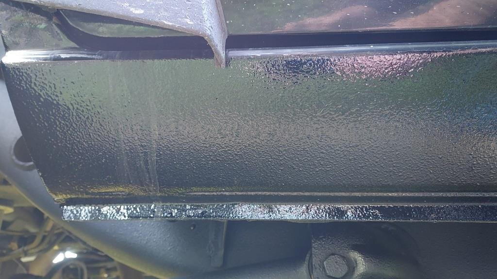

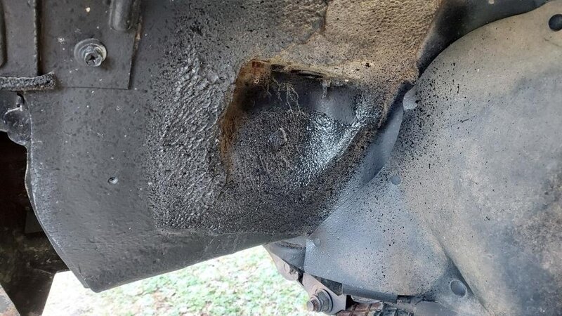

Quelques travaux de carrosserie en ce début d'année
- Traitement de la rouille en surface sur les bas de caisses et sous les clips des élargisseurs d'ailes : trous rebouchés par soudure + traitement protection (ce n'est pas du blaxson)
- Il restait des fissures dans les passages de roues (suite au choc contre la dune de sable par l'ancien proprio) : arrêt de la propagation par perçage + soudure + protection
- Support caisse AVD pied passager ressoudé
Photos avant
Photos après
C'est beaucoup mieux comme ça :enaccord8:

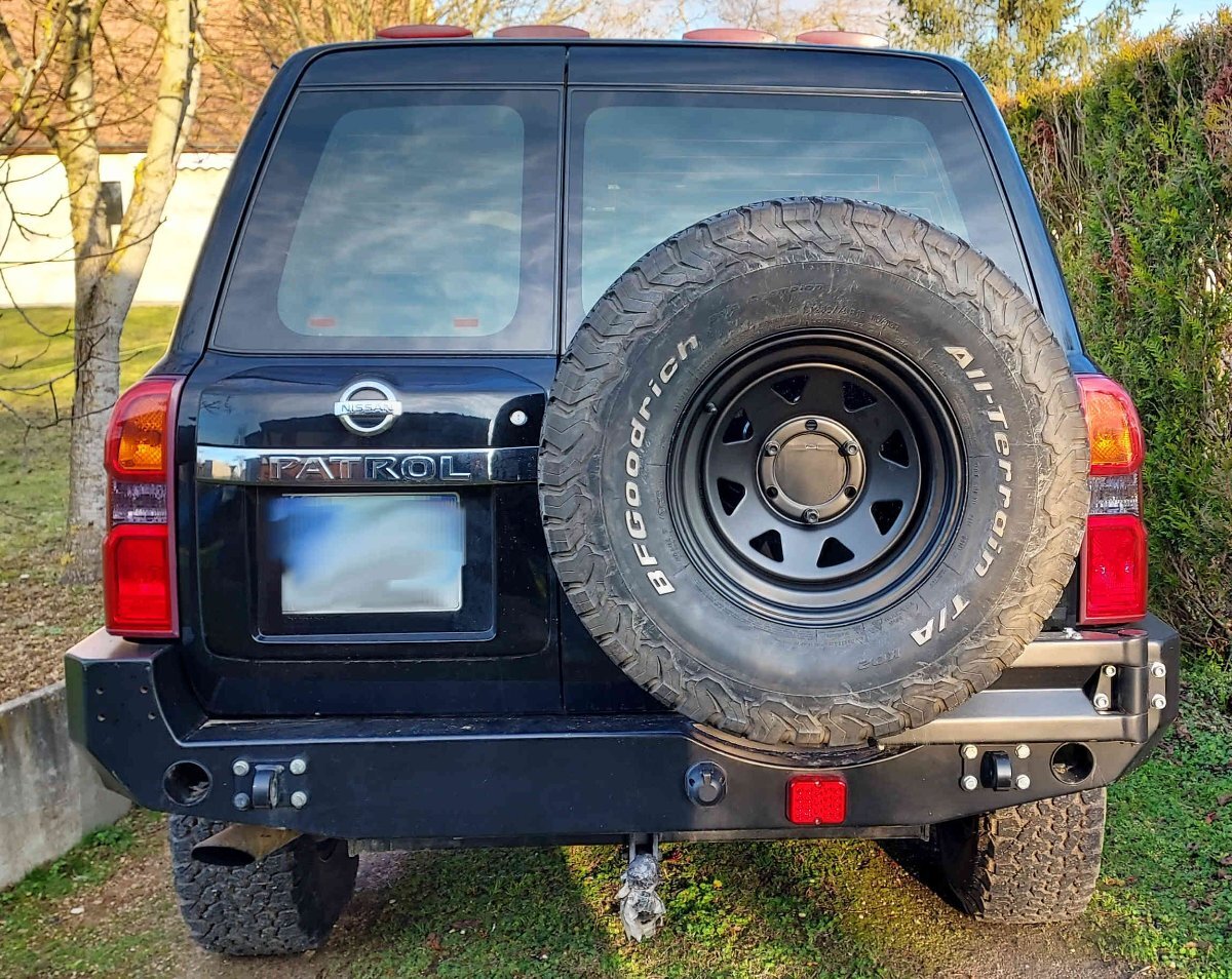

J'ai également installé une roue de secours en 285/75r16 : jante de JPenin repeinte en noire et pneu BF AT KO2 d'occasion (acheté à un couple qui venait de faire 40000 kms en HDJ100 lors d'un voyage aller-retour en Mongolie)
Modifié par Ghislain36
Bsr !
tu ne voulais pas la laissée fixer sur la porte ?
Il y avait déjà le porte roue du PC acier quand j’ai acheté le 4x4. J’en aurai rajouté un de toute manière pour préserver les charnières de la porte. La roue pèse tout de même 38 kg

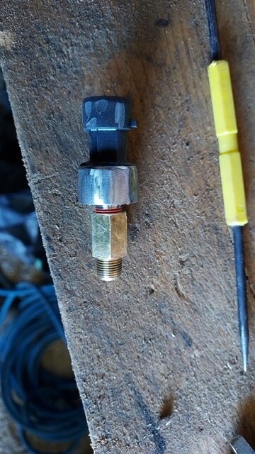

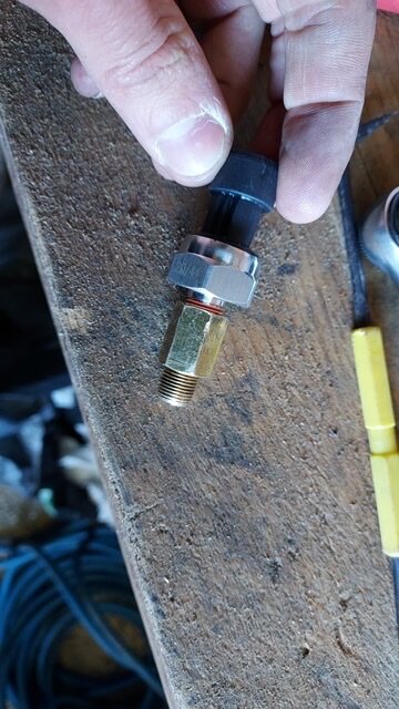

Dernière modif faite j’ai remplacé le mano de pression d’huile mécanique par un électrique avec sonde.
J’ai dû meuler le 6 pans de 22 car cela interférai avec le support moteur pour le visser sur le bloc. Je voulais le fixer plus loin mais impossible de sortir la vis sans tête (la clé allen tournait dans l’empreinte)
C’est beaucoup plus réactif que le mano méca et les pressions correspondent à la RTA. Ça me rassure de ce côté-là
J’aurai préféré le mettre dans un support sur le montant de pare-brise pour cacher les fils mais le tube de l’arceau passerait devant les manos :2 (21):
Par contre, ce que je trouve très astucieux avec ProSport, c’est le câble fourni pour raccorder un autre mano de la marque à l’alim et au signal feux allumés. Plus besoin de tirer plusieurs alims ou faire des Y, on peut tout relier proprement
