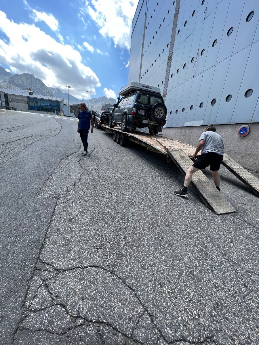

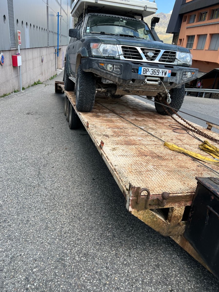

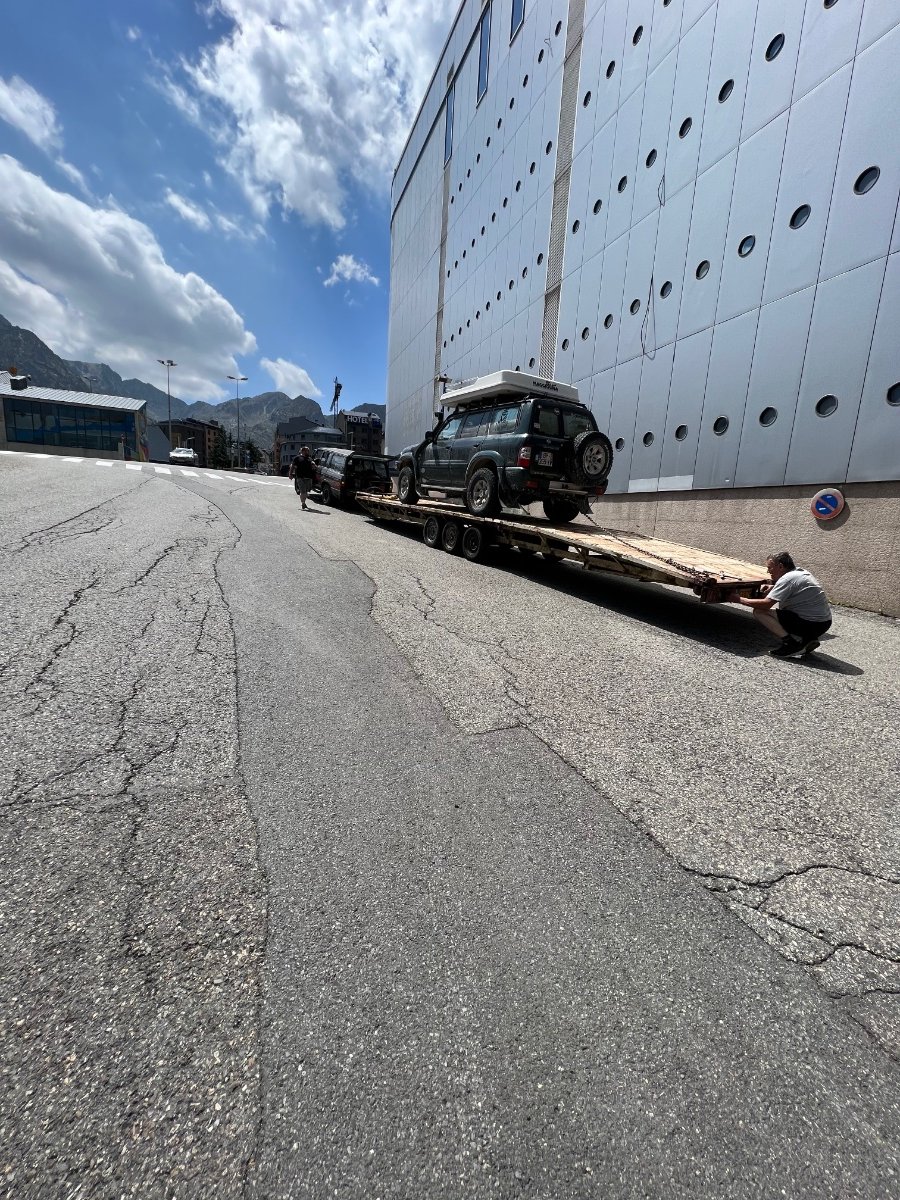

Au retour de raid hier en fin d’aprem en passant par le pas de la case le patrol a stoppé net , sûrement due au boîtier adonis qui a subit les grosses chaleur .
on est rentré de nuit pour repartir dés ce matin à l’aube le rechercher avec la remorque et le hj61 de travail de mon pote .
donc nuit et journée très très compliquées !!!
mais le trol est à la maison .
Encore une épopée de dingue 🤫
nous avons crevé deux fois sur la remorque , fait aussi deux tout droit sur le retour ,  les quatre roues bloquées poussé par la remorque .

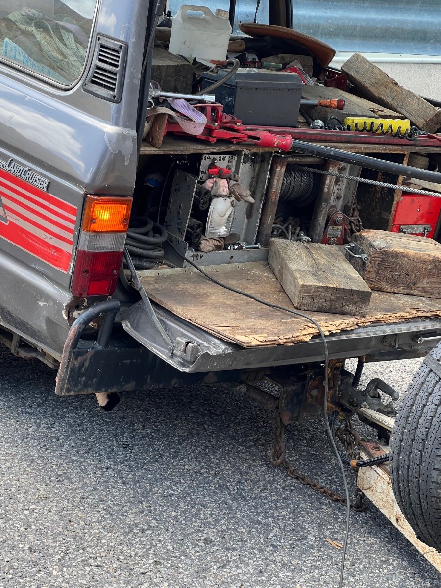

Le hj61 est très écrasé de l’arrière, faudrait une flèche réglage pour bien faire

Le hj61 est écrasé car il est déjà bien rempli avec son gros treuil dans la mâle  et  c’est surtout en forte pente et l’on viens de charger le trol . Ça a tiré l’ensemble toy et remorque vers l’arrière .
Sur du plat c’est moins flagrant  , mais la remorque est lourde aussi avec ses  11 mètres de plateau et triple essieux ses 4 roues de secours et elle a son treuil et réserve de gasoil dans son coffre sur le timon .
l’ensemble est plus long qu’un 38t
Bjr !
oui c’est vrai qu’un jeux de lames lui ferai pas de mal vous avez raison d’autant qu’il a toujours la remorque au cul et qu’il est toujours chargé .
Les Silentblocs de lames doivent avoir un sale mine aussi après tout ce surpoids en permanence.

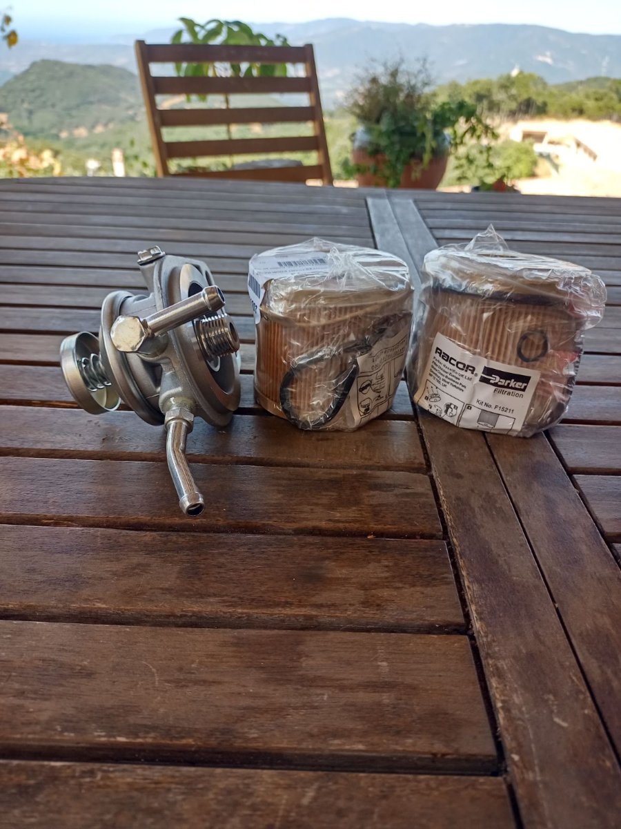

Puis j’ai changé le porte filtre et le filtre à gasoil car la pompette ne durcissait pas . Sans effet .
pui j’ai shunté le pré filtre racor et là enfin la pompette du porte filtre d’origine à durcie .
ensuite il a démarrer rapidement !!!
le problème venait donc du pré filtre à gazoil type racor qui a une prise d’air .

Déjà me faut refaire mon stock de pièce que j’emporte en rachetant un porte filtre et filtre et collier .
Salut, faut que je fouille dans mon gourbi, si c'est les même filtres que ceux du préfiltre Racor 500-fg comme dans mon Y60 il doit m'en rester un ou deux quelque part. Si je mets la main dessus je te les envoies.
