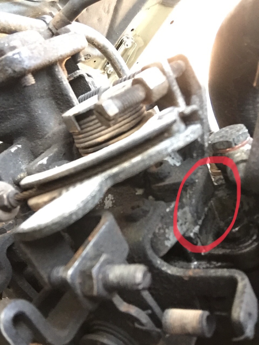

depuis quelque jour j avais un petite fuite et après plusieurs recherche et du nettoyage c’est ma pompe d injection :(
ma question et la suivante je peut me lancer dans le changement du joint qui pause problème ou il et préférable de laisser faire un pro ?
Sa sointe bien au niveau du capot de la pompe je crois que sa s’appelle comme sa , chez notre partenaire il et a vendre seul ou alors kit joint complet

Bsr !
De nos jours toutes les pièces ce trouvent plus ou moins facilement !
Je sais pas si cela ce démonte sans sortir la pompe ? Si il te faut la sortir assure toi de maîtriser son calage au remontage .
si c’est juste la partie du dessus peut être il y a des topics ou astuces ici  ou des tutos sur le net .
Mais sache que d’ouvrir une pompe fait peur a bon nombre de mécanos qui assure simplement la pose et dépose et l’envoi eux mêmes chez leur diéséliste préféré .
De préférence attend l’avis de personnes d’expérience (que je ne suis pas )avant de te lancer dans ce qui peut devenir  une galère à plusieurs centaine d'euros .
Cdlt

Merci pour t’as réponse
jais chercher plusieurs Tuto mais rien sur cette partie de la pompe
si il faut la sortir c’est sûr que je m y tenterait pas ,
visuellement il y a 4 vis à enlever pour désolidariser cette partie mais techniquement il doit avoir plein d autre chose à enlever et c’est là que sa me fait peur . Surtout quand je voie l’es plant en vue éclater de la pompe...

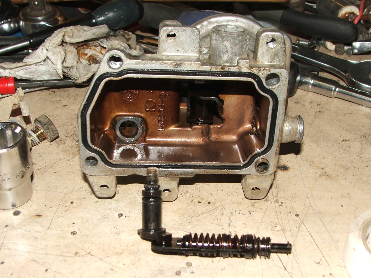

il y a 38 minutes, Quentin.83 a dit :
Sa marche on va opté pour cette option alors....
Je pense que c'est la meilleur solution :agah:

Le 05/10/2020 à 16:57, rep2559 a dit :
c'est 500/600e une refection chez un dieseliste...
la pochette est a 25e sur ebay
 A oui quand même je m attendais pas à ce prix là :( surtout pour un joint à 7€ vue que c’est celui du capot de pompe :(

Ba si tu en trouves un OK pour ne changer que celui là, c'est clair qu'il ne faut pas hésiter.
Moi ici les diésélistes, c'est réfection complète ou rien :2 (22):
Link to post
Share on other sites
Je sais pas j’ai pas encore franchis le pas du garage si je peut j y vais demain voir ce qu’il en pense... mais en parlant avec des collègues  apparemment il et préférable de la faire révisé complète pour la conso et la durée de vie . Mais je m attendais pas à cette somme , sa demande réflexion du coup :(

Merci pierre pour ce lien mais je me sent pas :( jais trop peur c’est de la mécanique de précision....
je vient d allez voir le garage pas loin de chez moi il m’as dit il faut compter 400€ pour changer tout les joint car juste le joint du capot de pompe il veut pas il préfère tout faire donc je pense prendre rendez vous
