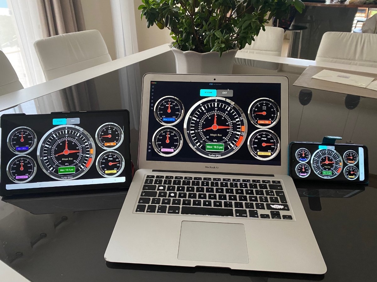

Je bataille depuis un moment,et à l'aveugle, avec l'appli Android qui me donne des problèmes d'affichage sur une tablette S7 d'un australien, car sa résolution, et surtout le ratio hauteur-largeur est différente de la tablette de ma femme.
Pour que le test soit valable, il faut que la résolution en hauteur de la tablette soit plus grande que la moitié de sa largeur.
Si joint la version en PSI de l'appli Android pour ceux qui voudraient m'aider à en tester l'affichage ( même sans se connecter à MB, car cette version affiche des valeurs à l'arrêt ) pour m'aider à débugger.
J'ai trouvé et corrigé un paquet d'erreurs sur l'appli d'origine, qui marchait parfaitement sur smartphone et tablette de la maison, mais je n'ai pas à disposition de tablette ni de smartphone avec les caractéristiques qui créent le problème d'affichage (auto-scaling) que je cherche à résoudre depuis 2 jours.
Je mettrai aussi une release en mBar à jour à disposition lorsque tout marchera parfaitement bien, pour qu'elle fonctionne sur tous les smartphones et tablettes.
A vot' bon coeur. Je bosse pour vous.

PS : merci de poster une impression écran de ce que vous obtenez. Je m'attends au pire car je travaille en aveugle total.
Pour me faciliter la vie, j'ai mis des rectangles de couleur pour m'assurer des recadrages texte, et des aiguilles qui sont plus grandes sur les petits cadrans.
comme ici sur un smarthone :
Edit : logiciel supprimé.
voir dernière version plus loin.
Modifié par phdv61

Bon, comme personne ne répondait, je me suis débrouillé avec un émulateur Android, et après 4 jours d'efforts acharnés à bagarrer avec les bits et les pixels, ouf, enfin un truc qui ressemble à quelque chose.
Sur tablette, émulateur, et Smartphone :
Reste à faire pareil pour "ceusse" qui sont en mBar... Mais il va falloir être patient. Là, il faut que je repose un peu mon (trop) petit cerveau.

Voilà une version beta-test de l'appli magic box Android en mBar pour "ceusse" qui veulent l'essayer.  Ceux qui n'ont pas de Magic Box, ne perdez pas votre temps. Elle ne vous servira à rien.
Testée sur ma MB avec Tablette Samsung et un "vieux" tél A10 Samsung.  Dites-moi si vous voyez des "bugs" !
Edit : voir post suivant.
Modifié par phdv61

Beta test V2.
Je m'arrache le peu de cheveux qui me restent encore avec Android.
Cette V2 Devrait régler le problème d'affichage lorsque la MB n'est pas encore connectée au BT.
Fonctionne sur smartphone et Tablette Android. Sur autoradio Android aussi, si il dispose d'un module BT fonctionnant en mode esclave (mode inverse de ce qu'il fait avec votre téléphone).
Modifié par phdv61
