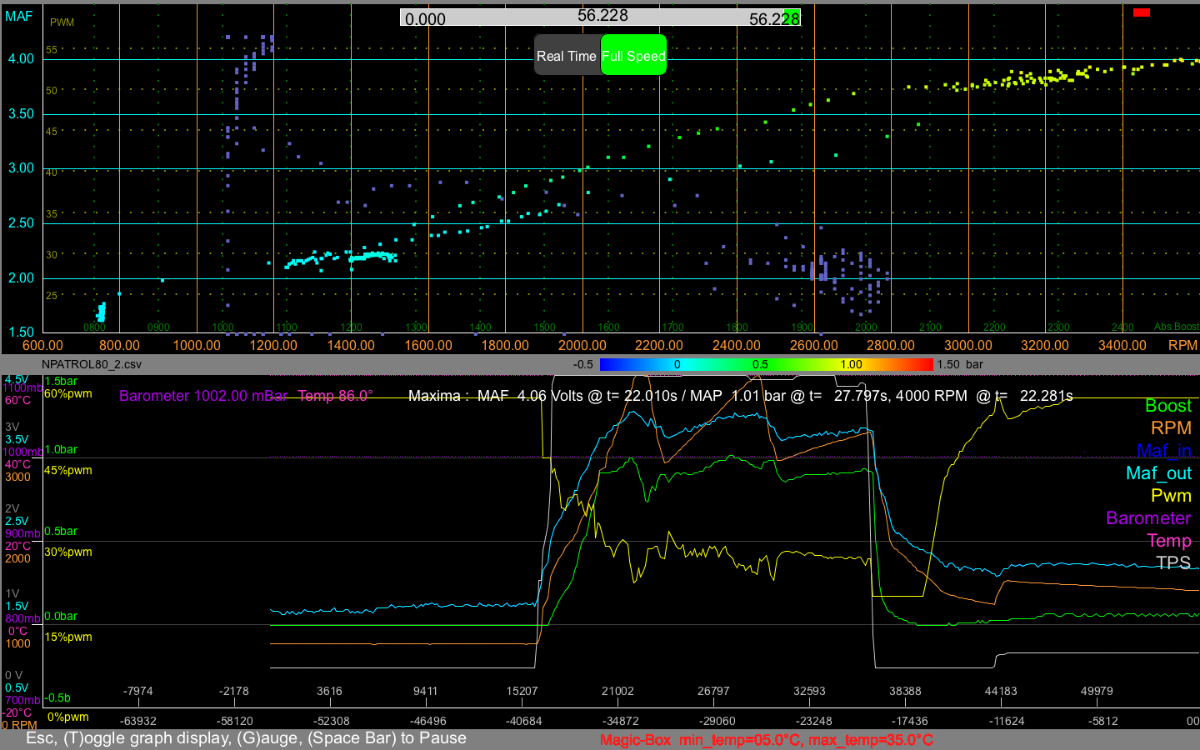

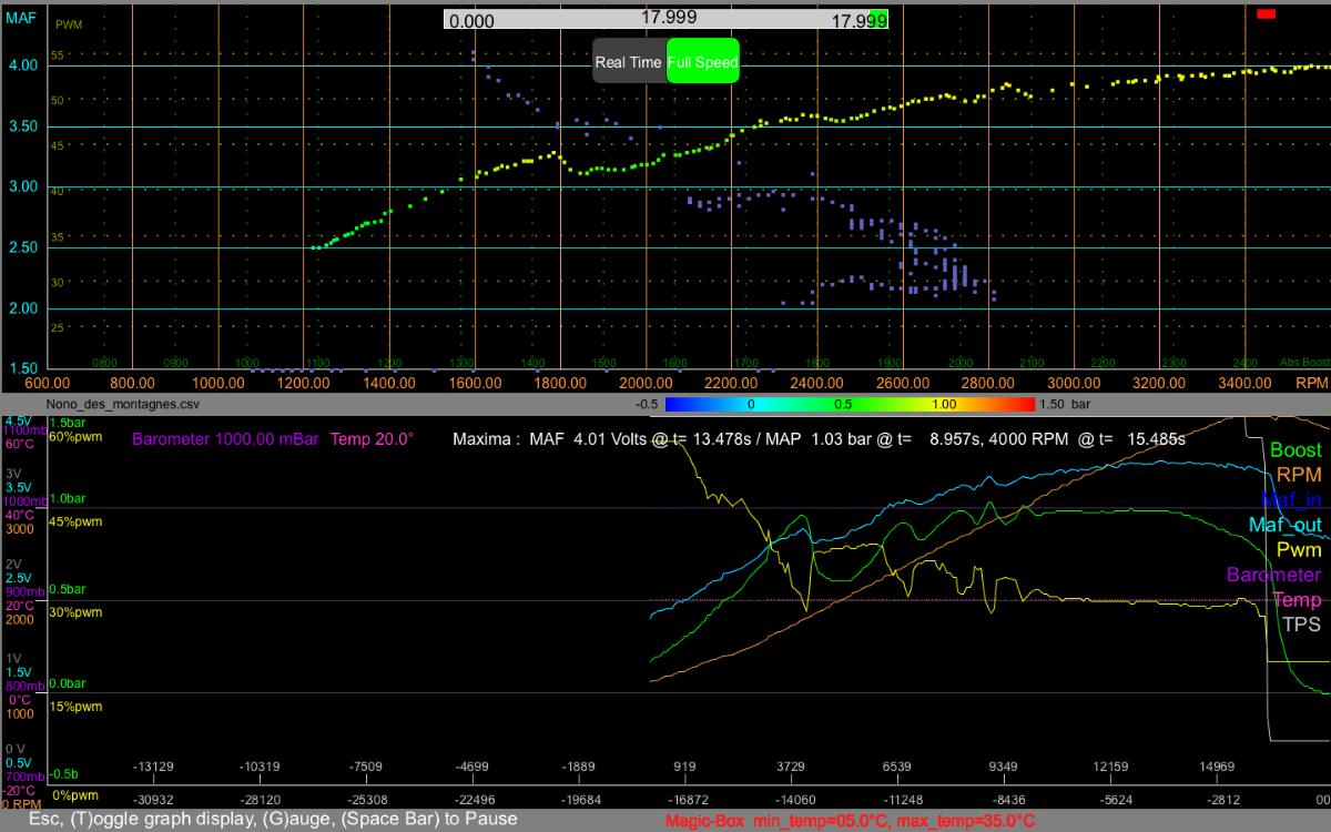

Pour ceux qui auraient des doutes sur la manière dont l'ECU gère notre turbo, j'ai retrouvé un enregistrement que m'avait fourni @nono des montagnes,
que j'ai rejoué avec les logiciels de rejeu de Magic box :
On y voit une montée dans les tours pédale à fond, et on constate
- une gestion des aubes et de la pression turbo "érratiques"
- une gestion des aubes destinées à maintenir la valeur du débitmètre en dessous de 4V, et donc  à limiter la quantité d'air.
La pression max est de 1 bar vers 2800 tr/mn. et ça bagotte dans tous les sens.
Les oscillations sont dues au fait que les aubes sont trop ouvertes vers 1 bar de pression. Dans ce cas précis, il faudrait raccourcir un peu la longueur de la tige, cela augmenterait un peu la pression max (on a beaucoup de marge), et limiterait les oscillations.
En espérant ne pas se prendre les mises en sécurité dans les dents...
1653289862_Capturedecran2021-05-13a10_06_35.thumb.png.2190b81dfa123e99d3c161889309fd9f.png
153924151_Capturedecran2021-05-13a10_01_03.thumb.png.af1007790eea06a8289f50edc6cb4225.png
Je t'avouerais que je n'ai aucun doute sur le fait que les aubes sont gérées un peu "n'importe comment" actuellement sur mon trol parfois en monté donc en charge, je suis à 3/400g de pression turbo  et d'autres fois sur du plat pied trés léger sur la pédale de droite j'arrive à monter à 1.1/1.2 (j'ai même vu 1.3). Je sais que le gestion de la bva est différente mais j'avoue que c'est un peu n'importe quoi.
Si tu as un pot 3", c'est normal que ça fasse n'importe quoi, même si tu as ton EGR.
La gestion des aubes en fonction de la valeur débitmètre est un joli "désastre".
Pour une configuration de Patrol donnée, il n'y a qu'une position des aubes à tout moment qui fait que tout marche bien. Tu modifies un seul paramètre, et patatras. Le château de cartes s'écroule. Dans ton cas je vais pouvoir peut-être t'améliorer ça en te faisant ajouter deux valves de type "needle" à la gestion ECU pour compenser la plus faible contre-pression de ton échappement. Tu ne perdras rien à essayer.
Tu m'envoies le fichier de données que je t'ai demandé, et je regarde si je peux te trouver une solution d'amélioration. La seule vraie solution, tu la connais déjà.
Pour ce qui est du plat, et pied très léger, les aubes sont fermées. Tu appuies un peu sur la pédale, l'ECU demande + de gasoil à la pompe, peu de contre-pression ( pot 3") et la pression s'envole ( même si 1.3bar pendant 1s ou deux ne doit pas être un problème).
Avais-tu vissé la vis de butée lorsque tu as installé ton échappement 3" ?

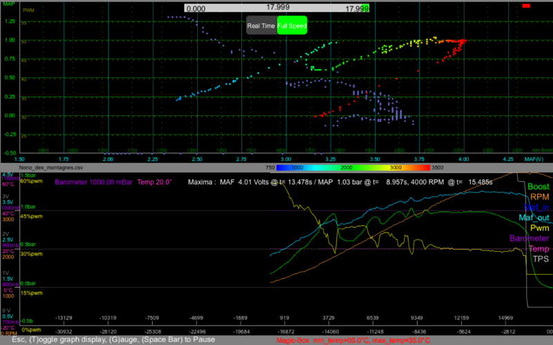

@Npatrol80 a eu la gentillesse de m'envoyer un enregistrement court pris sur son Patrol-Auto, pied à fond.
Voilà ce que ça donne.
en haut ici, MAF ( débitmètre en volts en vertical) vs tr/mn en horizontal.
 Les points violets sont une représentation de l'ouverture de aubes (double échelle verticale intérieure) en fonction de la pression admission absolue ( double échelle horizontale en mbar)
1075987500_Capturedecran2021-05-13a16_40_22.thumb.png.bf555bd7ba9df0866440fa99d79e3c87.png
et ici, le débitmètre en horizontal, et la pression relative en vertical
341922090_Capturedecran2021-05-13a16_49_13.thumb.png.bf1dd4523e7367616cb0a8100b9a2600.png
Alors, qui se lance pour commenter, et explique ce qui peut limiter la pêche de ce beau Patrol ?
