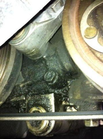

Posté(e) : 21 février 20214 a J'avais une toute petite fuite d'huile de rien du tout qui me mouillait un peu le dessus du pont avant, mais cela s'aggrave, sans que l'huile ne fasse de tâche au sol. Mais cela ne tardera plus. Comme j'ai du changer le joint spi arrière lors du changement volant/embrayage, et que j'ai mis un volant mono-masse qui me donne des vibrations en dessous de 1200tr/mn, je suppose que cela n'a pas du arranger le joint avant. J'ai cherché une astuce sur le sujet, mais n'en ai pas trouvé en dehors de ce que j'ai mis dessous (qui ne me plait pas, je ne suis pas chaudronnier). Avant de me lancer, que dois-je savoir pour ne pas me retrouver coincé en cours de route ? Une fois enlevées les bricoles qui gênent, je dépose le boulon de la poulie, elle vient gentiment, et j'accède au joint qui se trouve derrière ? Ou c'est plus compliqué que ça ? Extracteur nécessaire ? Vidange totale, ou partielle en levant juste l'avant ? Merci pour votre bon cœur m'sieurs-dames. Modifié 23 février 20214 a par phdv61

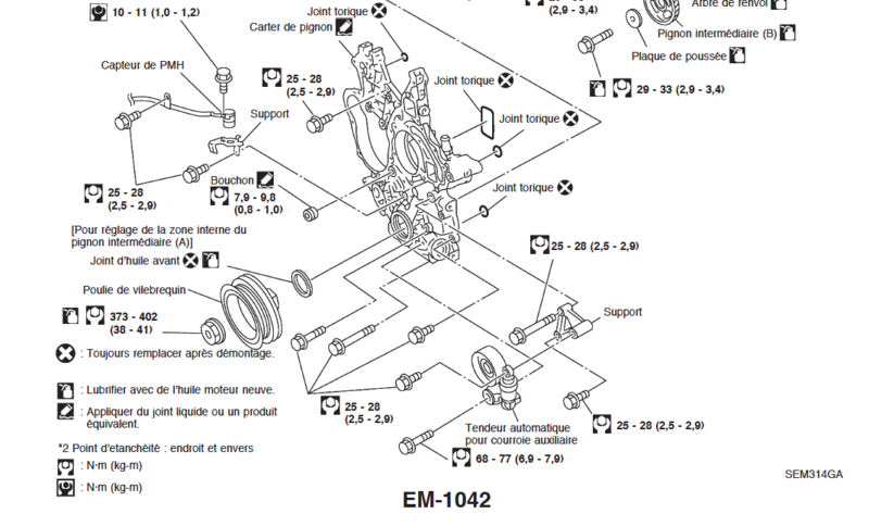

Posté(e) : 21 février 20214 a L'astuce c'est pour la poulie de distri du 2.8. Je n'ai pas de 3.0L mais ça m'étonnerais que le vilebrequin baigne dans l'huile donc pas de vidange. Par contre pour la poulie, extracteur obligatoire, j'ai jamais connu un moteur où elle venait toute seule. Un extracteur à 3 griffes (de la bonne taille) à une dizaine d'euros fait largement le taf ! Mais vu qu'apparement tu as le manuel d'atelier, pourquoi ne lis-tu pas la page dédiée ? Modifié 21 février 20214 a par rep2559

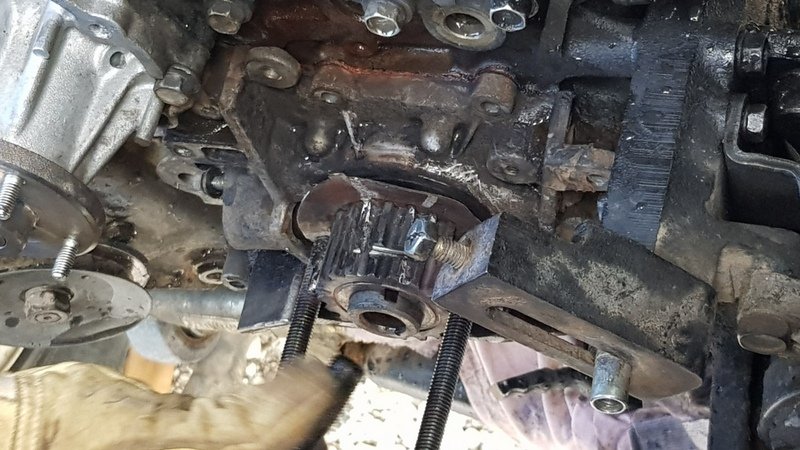

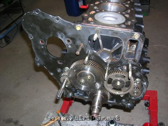

Posté(e) : 21 février 20214 a Sur mon td6, vu que le pignon n'est pas percé, j'ai du souder deux tiges filetées en acier renforcé pour l'extraire avec un arrache fait avec un fer-plat costaud percé, et jouer en dévissant la vis de serrage de la poulie pour l'extraire. Pas facile car il était bien bloqué : bien sûr remplacement du pignon. Pas besoin de vidanger. Par contre mon volant moteur je l'ai fait souder et équilibrer par une boîte de Bordeaux, la seram je crois. (Je peux te rechercher les coordonnées exactes si besoin, 240 roros de mémoire.) Depuis 60 000 kms et aucune vibration. j'avais commencé en striant à la disqueuse le pignon afin d'y inserrer les griffes de l'arrache, mais pas suffisant.

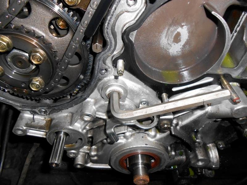

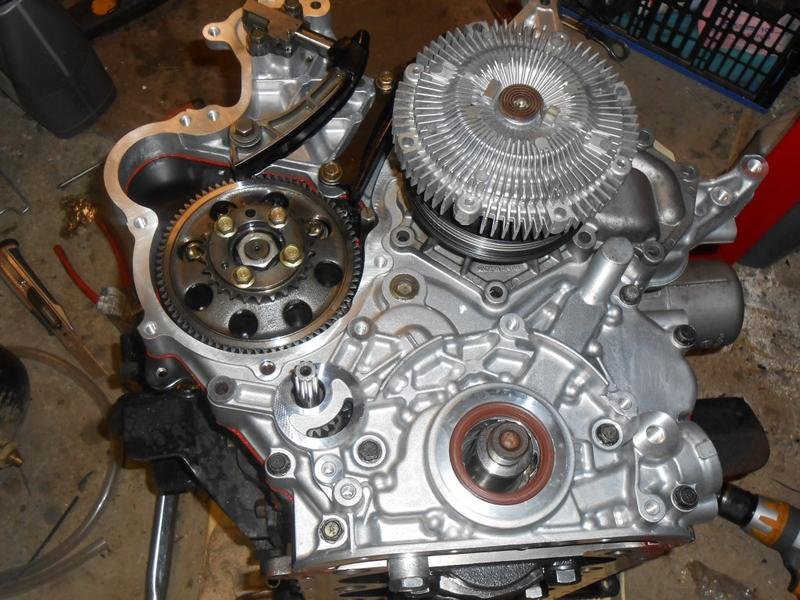

Posté(e) : 21 février 20214 a Le 3.0L est à chaine et elle est à l'intérieur du carter donc il a juste à retirer la poulie damper.

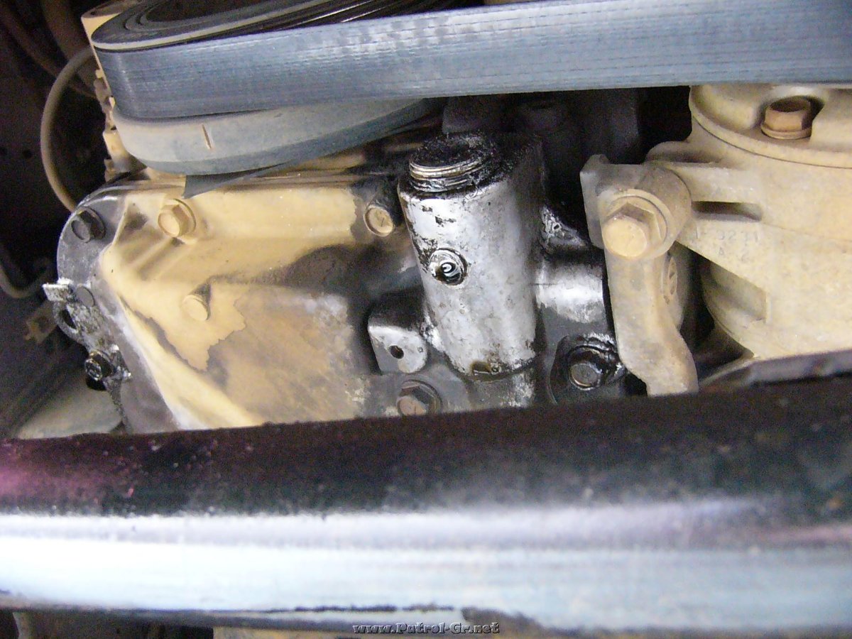

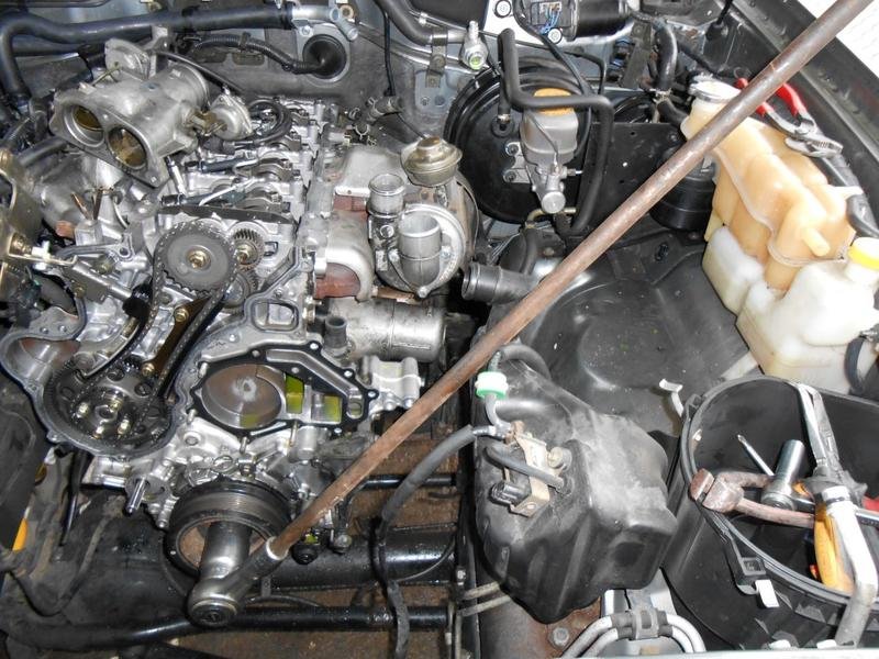

Posté(e) : 21 février 20214 a Référent Mécanique ta fuite ne viendrait pas plutôt de cet obturateur du conduit d'aspiration de la pompe à huile ? presque tous les 3.0 l'ont
Posté(e) : 22 février 20214 a Auteur Merci @Pierre Grosjean. Il faut que je regarde de plus près Cette obturateur se dévisse et on peut y mettre du joint si cela fuit ?
Posté(e) : 22 février 20214 a Comme ( tout?) le monde j'ai eu la fuite à ce bouchon conique. Une grosse clef BTR et un peu de téflon ou de Loctite Tubetanche et ça repart. Temps 10 minutes. Pas besoin de vidanger c'est la galerie de retour d huile. PS : ATTENTION filetage conique ne pas trop serrer sous peine d eclater le carter alu et la c'est la cata Si tu veux je te l l'échange contre une magic box 🤣 Modifié 22 février 20214 a par etr89
Posté(e) : 22 février 20214 a Exact ! j'en fais parti aussi. L'été dernier, je m'étais posé la question , bouchon ou joint spi ? , j'ai donc commencé par le bouchon et ... bonne pioche y a plus de trace d'huile . La réparation est simple et rapide surtout que j'ai la chance d'avoir une fosse pour travailler à l'aise !! Modifié 22 février 20214 a par jacktrol

Posté(e) : 22 février 20214 a Référent Mécanique Il y a 14 heures, etr89 a dit : Comme (tout ?) le monde j'ai eu la fuite à ce bouchon conique. Une grosse clef BTR et un peu de téflon ou de Loctite Tubetanche et ça repart. Temps 10 minutes. Pas besoin de vidanger c'est la galerie de retour d'huile pas de retour d'huile mais d'aspiration depuis la crépine
Posté(e) : 23 février 20214 a Il y a 9 heures, Pierre Grosjean a dit : pas de retour d'huile mais d'aspiration depuis la crépine Arrivée ou retour, en tout cas qd on enlève le bouchon c'est vide derrière (moteur arrêté !) Il y a 12 heures, phdv61 a dit : C'est pas un peu beaucoup pour un seul homme ? 😁 Si, surtout après 50ans bien tassé, ça devient compliqué d'entretenir tout ça, les 10 voitures (11 avec celle de madame) les 2 tracteurs et la pelleteuse, et enfin 2 motos (3 avec, encore , celle de madame...). Le plus gros du budget : batteries et les contrôles techniques ! Bon qd on aime....

Posté(e) : 23 février 20214 a Auteur Pas si loin, méf ! Ma fille ainée habite Bordeaux... La clé Allen est une 14mm pour enlever le fameux bouchon, si quelqu'un a besoin de l'info. J'ai du mettre un tuyau en rallonge pour que ça vienne. La suite quand j'aurai roulé... Modifié 23 février 20214 a par phdv61
Posté(e) : 23 février 20214 a il y a 31 minutes, phdv61 a dit : La clé Allen est une 14mm pour enlever le fameux bouchon, si quelqu'un a besoin de l'info. J'ai du mettre un tuyau en rallonge pour que ça vienne. La suite quand j'aurai roulé... Les mêmes remarque de mon coté, bouchon bien bloqué et aucune trace d'huile sur le filetage. je ne pense pas que la fuite venait du bouchon !
Posté(e) : 24 février 20214 a Auteur Bingo. plus la moindre petite goutte. Merci @Pierre Grosjean de m'avoir ré-orienté.
