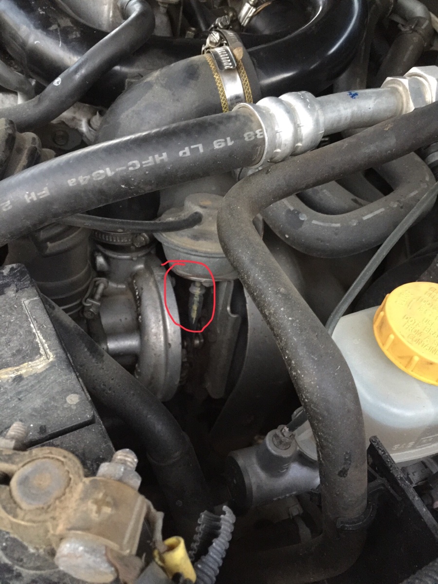

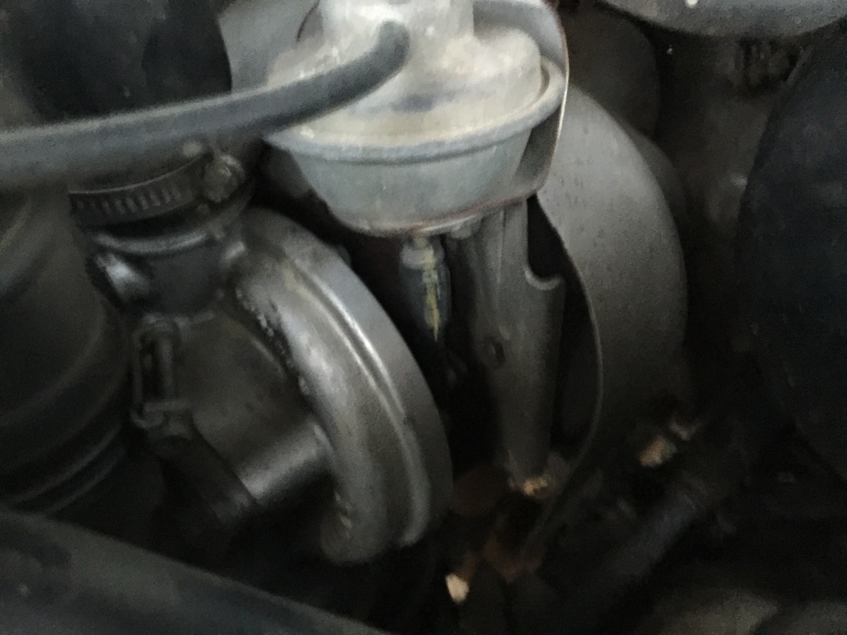

L’autre jour @phdv61 a dit que pour vérifier si les durites sont bonnes de regarder la position de la tige de la GV moteur éteint , elle doit être vers le bas et moteur au ralentit elle doit montée se mettre en butée contre la capsule
JM je ne sais pas ce qu'est la tige de GV . Je m'excuse de ne pas maîtrise vos termes, je suis vraiment désolé .....
C’est ça la GV la tige avec la peinture jaune
Modifié par Jmarc

Par contre au niveau de la tige de l'actionneur de commande du turbo à Gicleur Variable ( dit aussi GV un JMarc !) 😉 . elle reste toujours a la même place que le moteur tourne ou pas. ça position est plutôt vers le bas. Elle ne semble pas grippé  car en faisant levier avec un tournevis elle monte un peut. D'après JMarc,  qui tien ça de@phdv61    le moteur éteint , elle doit être vers le bas et moteur au ralentit elle doit montée se mettre en butée contre la capsule. La visiblement ce n'est pas le cas et ce serait peut être l'origine de mon problème. Bon c'est quoi qu'on fait maintenant ? pour que ce bazars monte en butée contre la capsule (JMarc qui s'appel  l’actionneur de commande du turbo lol) 😄.

Laisse ton moteur tourné au ralenti et suis bien la durite qui est branchée sur l’actuateur pour t’assurer de son bon état . Car si la tige de l’actuateur reste en bas ce n’est pas normal et ton problème est là ,
débranche la et regarde si elle aspire de l’air !

Bonjour JMarc, je viens de contrôler, lorsque je débranche la durite côté  actionneur elle n'aspire pas d'air. j'ai donc rebranché l'actionneur et et ai débranché côté filtre à air, puis j'ai mis en dépression en aspirant et la tige de actionneur c'est bien levé. donc j'en conclus que ce qui doit fait la dépression ne fonctionne pas. que dois-je regarder maintenant. j'ai aussi débranché la connexion que je pense être le débitmètre il n'y a aucun effet sur le régime moteur !! voila ou j'en suis. merci de vos retours
C'est bien un problème de dépression.
as-tu bien vérifié TOUTES les durites, depuis la pompe en vide en dessous.
Une fente souvent ne se voit pas.
Sauf si ta pompe à vide est morte (ou ton électrovanne de vide), tu dois avoir une prise d'air quelque part. Le vide s'effondre, et l'électrovanne de vide ne peut plus commander ton actuateur de géométrie variable. Et tu n'as plus de turbo car ses aubes sont toujours grandes ouvertes, et  non pas fermées au ralenti ( tige rentrée à fond ).
as-tu enlevé ton intercooler ( le radiateur qui se trouve sous le cache plastique pour avoir accès à toutes les durites qui se trouvent dessous, y compris les petits bouts qui alimentent  les deux électrovannes de commande des volets papillon ??
Quand on cherche, on trouve. L'une des durites au moins est ou bien détachée, ou bien pincée/ percée fendue.
