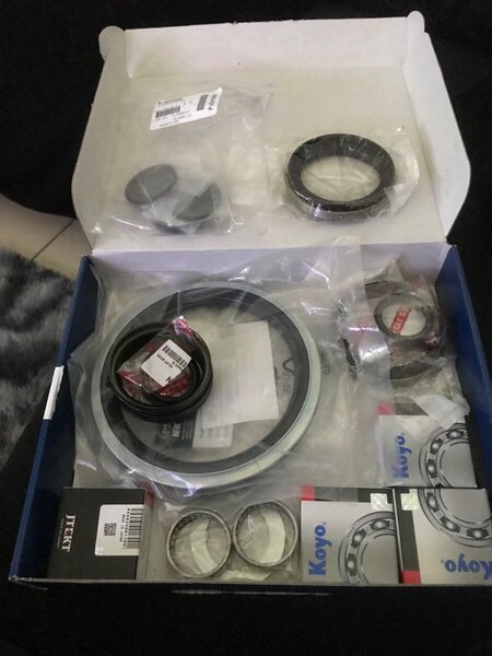

Commande passée à l instant chez europarts
kit réfection pivots qualité origine avec les  4 obturateurs
Bonjour
kit reçu ce matin
y plus que à !!!!!!
