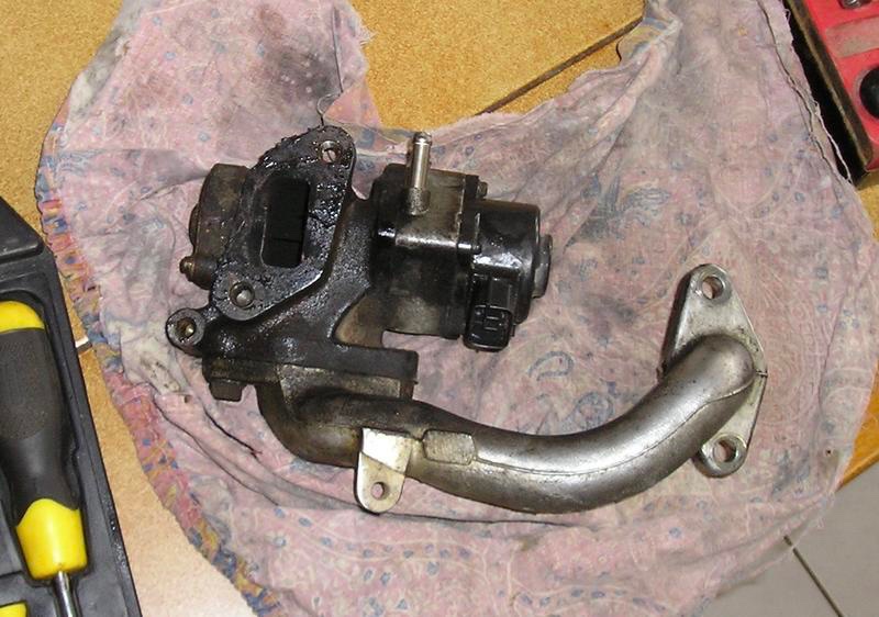

Est-ce que quelqu’un sait à quoi correspond ce tuyau ?Est-ce que quelqu’un sait à quoi correspond ce tuyau ?
C'est la vanne EGR entière !
avec "les tuyaux" qui vont vers la pipe d'amission.

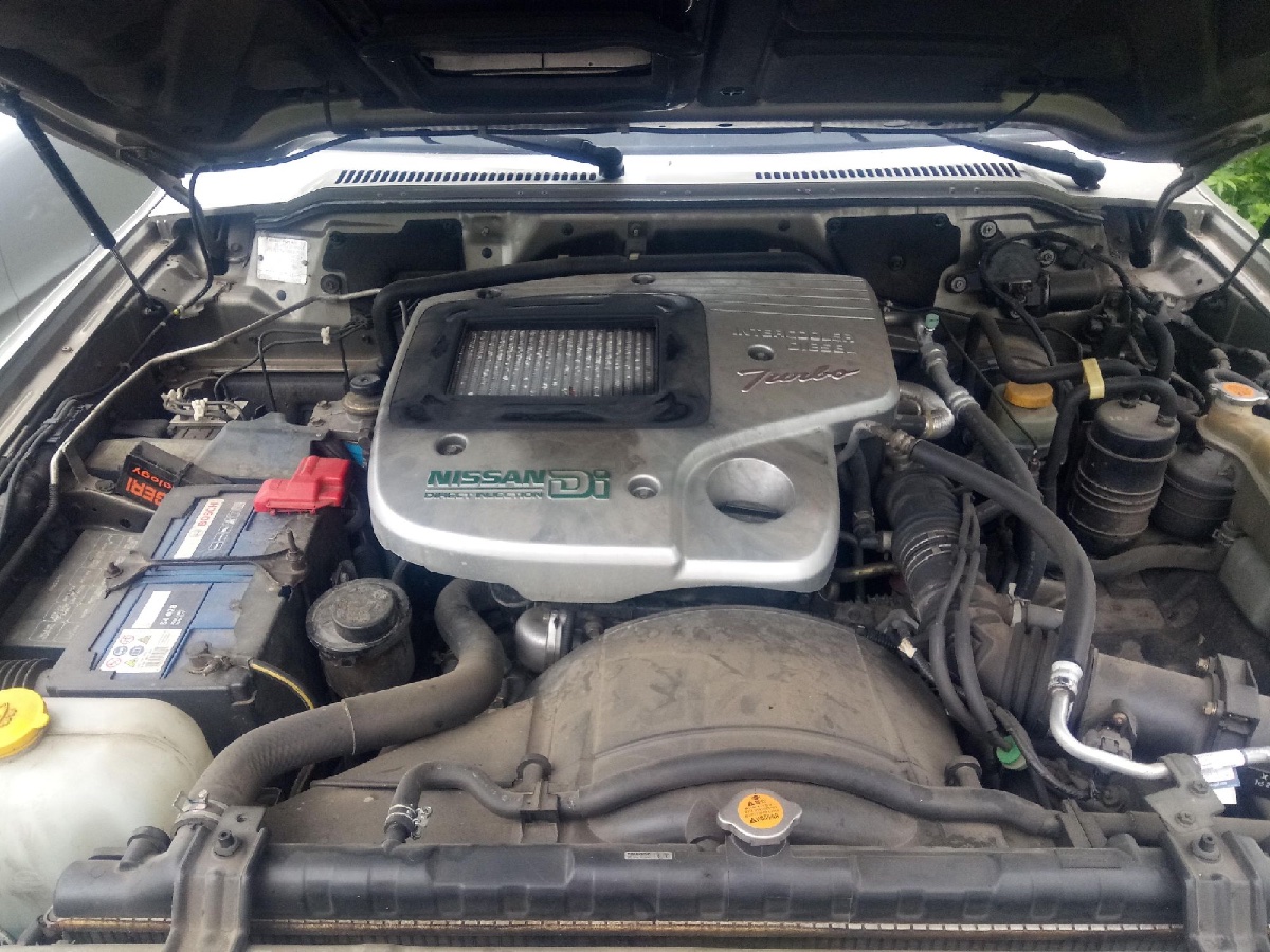

J'oubliais l'admission:
l'intercooler... c'est la maladie du 61 3L il fuit de l'huile de partout. On trouve des modèles soudés au lieu de sertis, et en changeant les durits d'air ton moteur devient propre. Sur eba... c'est pas très cher... J'ai shunté l'EGR et nettoyé les collecteurs d'admission c'est presque un passage obligé. C'est pas la ruine financièrement...
à venir en correctif, le pot d'échappement ne tiendra plus très longtemps je pense... Pas de fuite mais ca ne saurait tarder et au controle technique.....

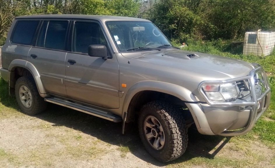

Je suis sur un autre y61 long mais en 3l de 01/2002 avec 272000kms quand même. C'est une seconde main.C
elui ci est plus propre.... Mais ce n'est pas un SE.
Pas grave car la clim auto et le cuir ce n'est pas ce que je cherche !
Il m'a l'air d'origine si ce n'est le pare bufle AV et les marches pieds (si pas de série)
J'attends de voir le rapport du CT et le carnet ainsi que les factures.
Mais on reste toujours dans le même budget
Donc il s'agit d'une finition Luxe, d'ou les marche pieds...

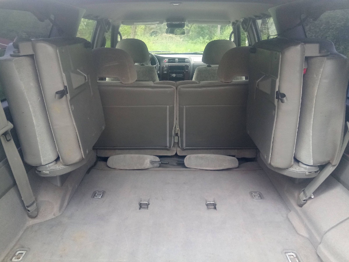

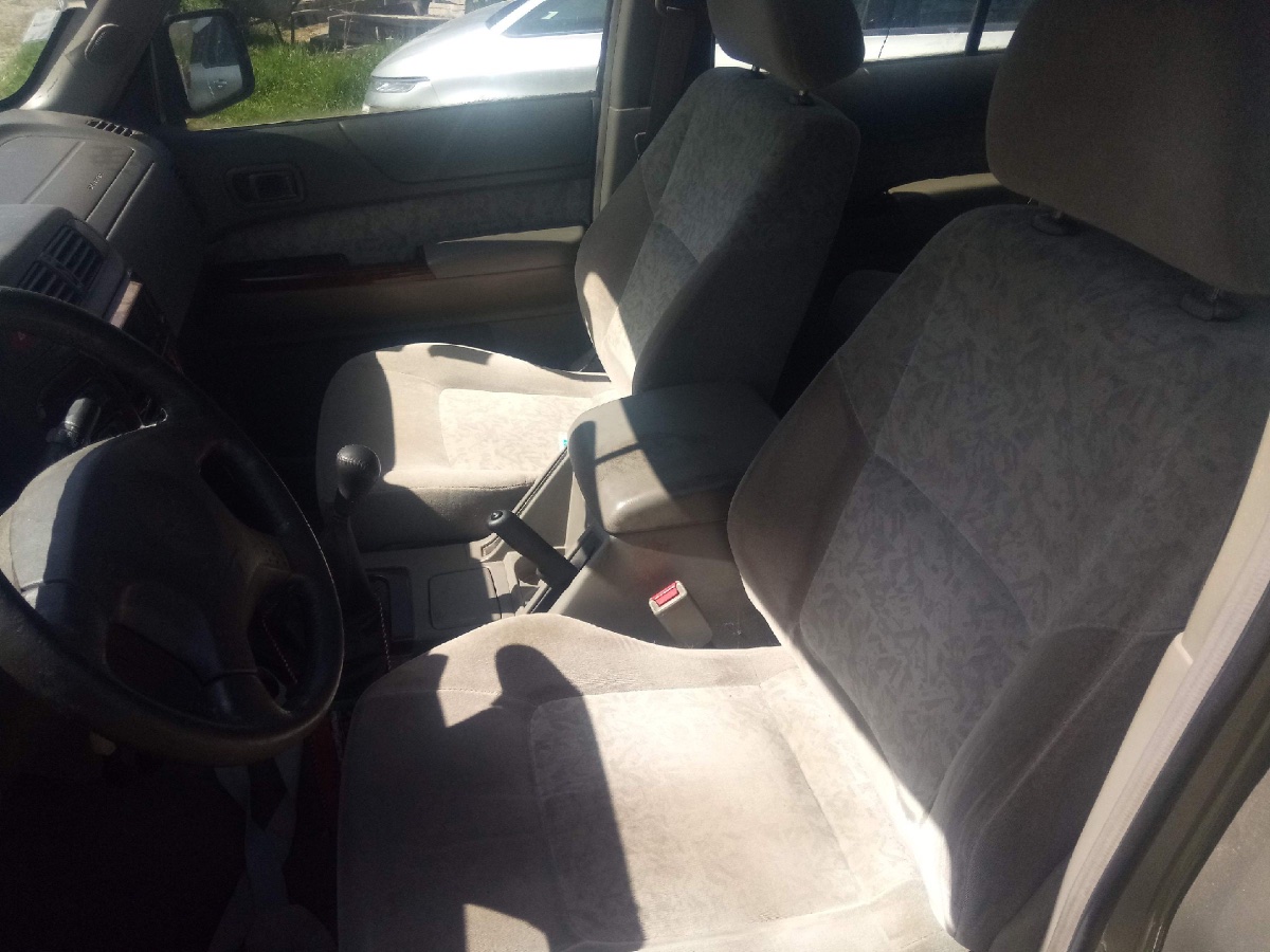

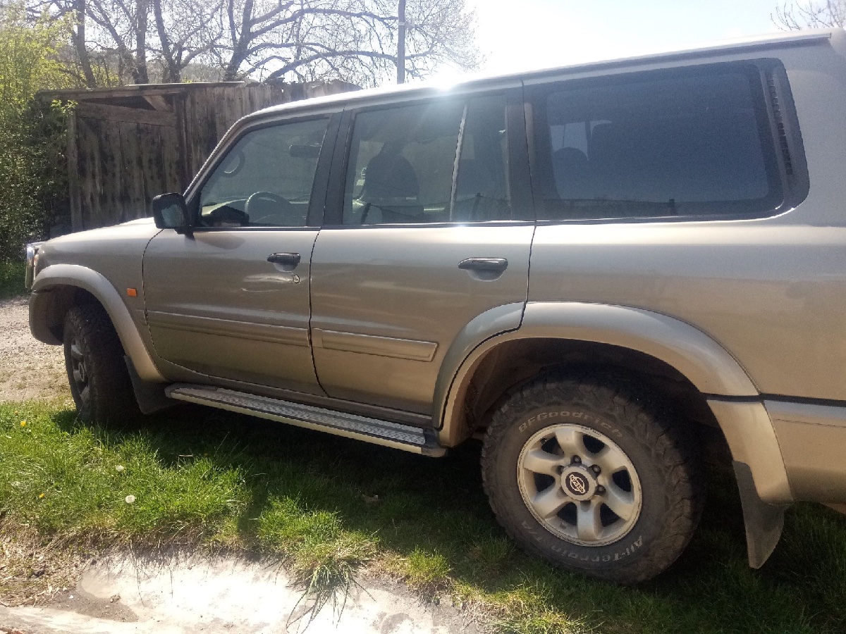

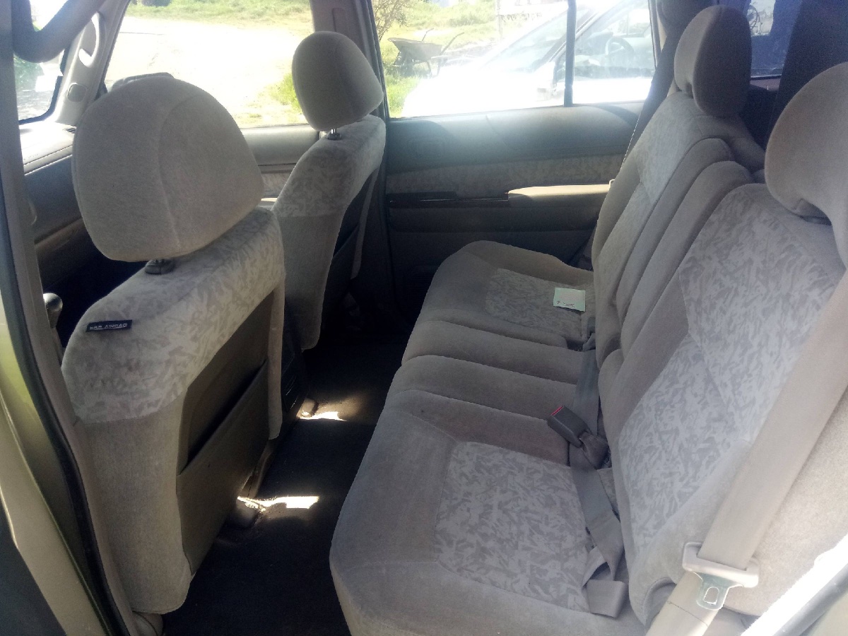

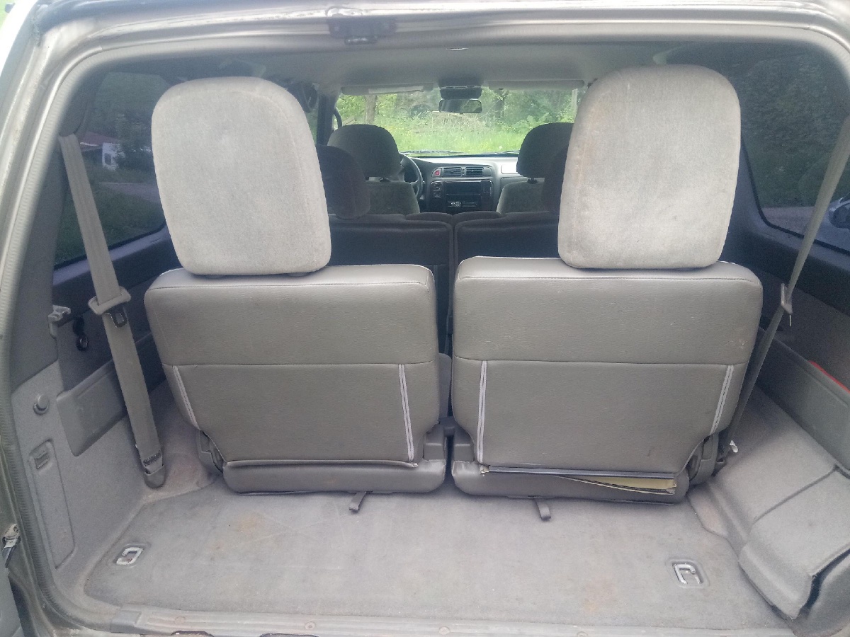

Voici quelques photos
Plutôt bien je trouve! Au premier coup d'oeil c'est déjà mieux entretenu. Il faut que tu te concentres sur les signes du moteur.... démarrage, traces d'huile, factures, état du châssis. Le kilométrage ne sera pas trop un problème si le moteur est sain. Renseigne toi bien aussi sur la BV comme elle est manuelle, elle peut accuser les kilomètres., les vitesses ne doivent pas trop accrocher....    on dirait qu'il y a un boitier de puissance... Pour les traces d'huile, si ce n'est que l'intercooler, pas de problème, au niveau du turbo sous l'arrivée d'huile, c'est aussi très fréquent et pas rédhibitoire. Par contre ailleurs ca doit être propre. Si tu arrives à voir la pompe injection aussi ca doit être net autour et les cables d'alimentation electrique intègres (pas évident à voir surtout sans lampe). Quand tu l'essaies jette un coup d'oeil au vase d'expansion. Celui du haut est une "extension du radiateur", il faut le considérer comme le haut du radiateur et il doit être plein. Le vase d'expansion est lui en dessous et gradué min/max comme d'hab. Regarde si le turbo a été touché (marquage à l'écrit-métal d'origine sur les deux vis de butée).
