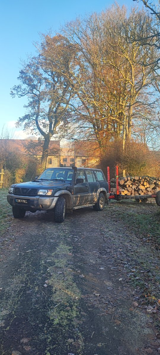

Ensuite pour le choix des ressorts des amortisseurs il me faudrait des charges lourdes car je débarque du bois avec contrôle et là aussi je sèche dans le choix de ceci.

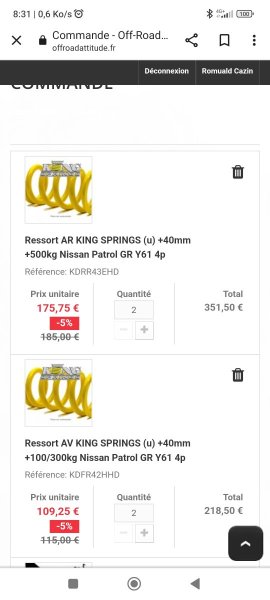

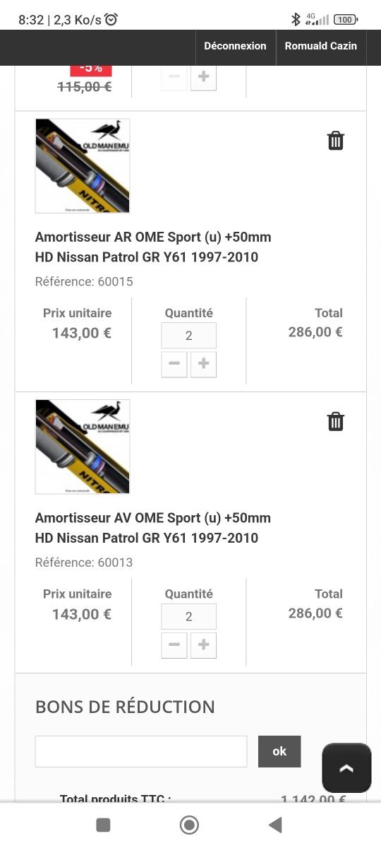

Bon après recherche, voilà la config que je pense juste
Si tu fais du bois et que tu attelles du lourd  , ton choix de ressorts est bon .
Il y a un poids vertical maxi autorisé sur un attelage (souvent dans les 120-140 kg) donc si tu as plus, c’est que l’essieu de ton débardeur est trop reculé. Faut pas oublier que le châssis et tout le pont AR sont alors sur-sollicités donc usure plus rapide des pneus/roulements et tu délestes l’AV donc risque de manquer d’adhérence sur la direction.
On a dû avancer l’essieu sur celui d’un copain car ça écrasait beaucoup trop l’AR afin de recentrer l’essieu sur la longueur de chargement. Il avait à peu près la même config que le tien.
Pour l’AR, je prendrais plutôt le +200/300 kg et non le +500 kg si tu peux modifier ton débardeur. Déjà un +200kg à vide (sans remorque) est assez raide en TT et pour avoir un +500 kg sur mon y61 avec PC AR et support de roue + arceau intérieur (1,3t sur l’essieu AR d’après le CT), t’as zéro amortissement même le coffre plein (j’ai pas testé avec une remorque).

les HD donnent une rehausse supérieure si tu n’es pas chargé (donc sûrement le cas en TT). Si tu veux des beaux débattements, prends des amortisseurs en +7,5 cm avec tes ressorts.
