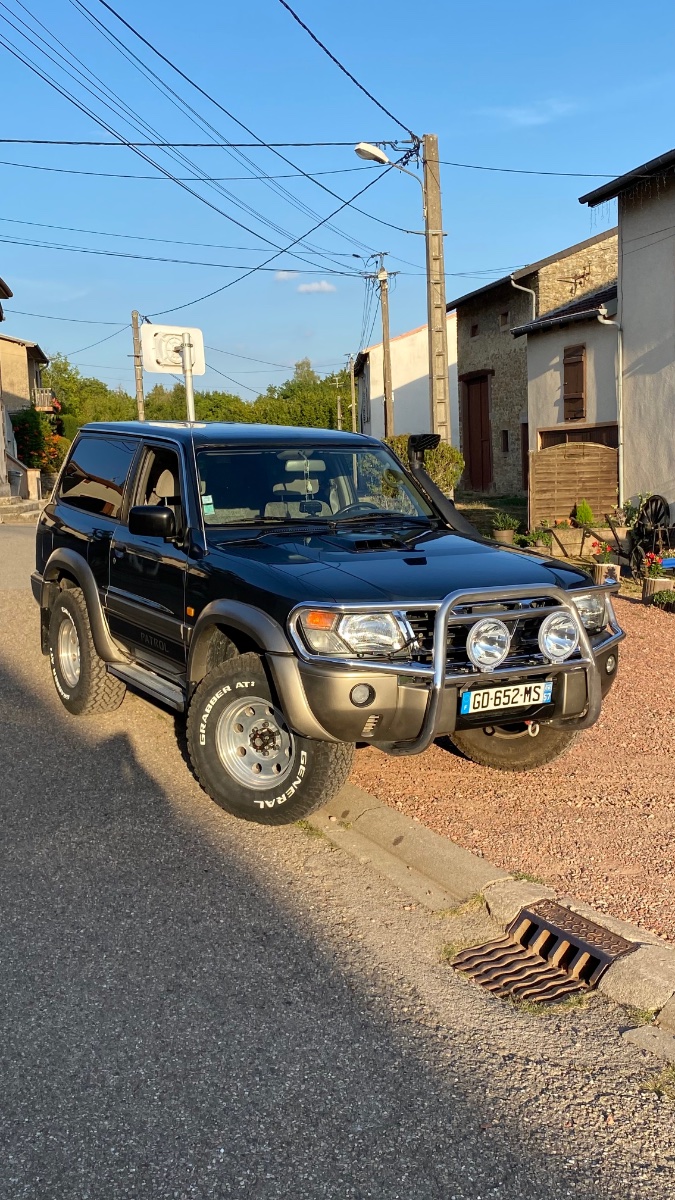

Posté(e) : 23 février 20232 a Auteur Désolé je me suis un peu mélanger les pinceaux donc du coup voici une petite présentation du troll . C’est un Patrol y61 3.0 di de 2001 que j’ai récupéré en 2016, il n’avait pas tourné pendant 4 ans et était resté stationné dans un jardin. Avec l’aide de mon père j’ai refait une bonne partie de la carrosserie, changement de turbo, réservoir, condamnation vanne egr , décata,ligne d’échappement complète et pause de longue portée.
