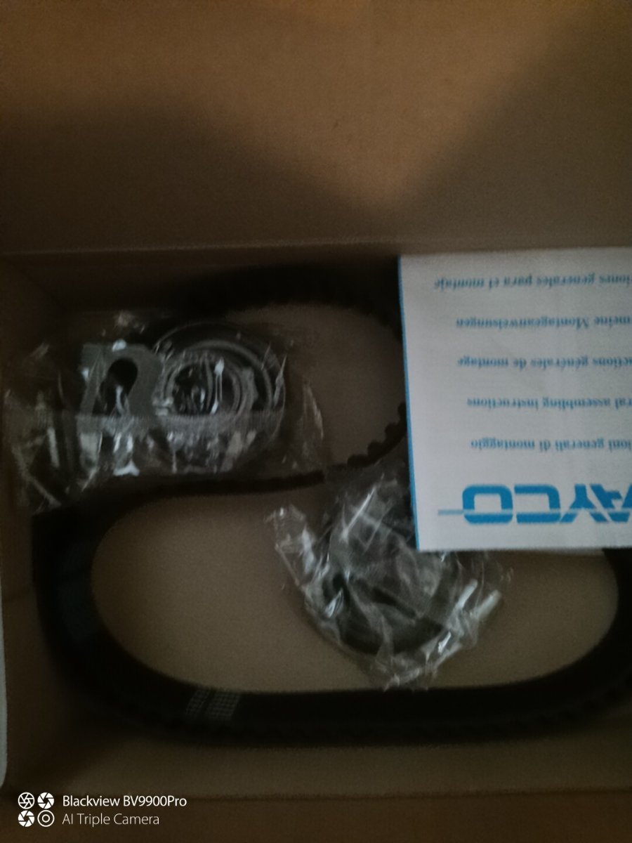

Bon petite suite... Et  question pour la distribution 🤔
J'ai commander un kit distribution dayco (avec courroie trapézoïdale 😋😂)
Et je ne vois pas le ressort Tendeur.!!???.
Il faut réutiliser l'ancien ? Ou acheter un nouveau en concession ??
Ça m'étonnerait que ce type de ressort placer où il est .. avec la chaleur et tout ,,,...
Garde sa tension toute ça vie ..🤔
J'en pensez quoi ??
