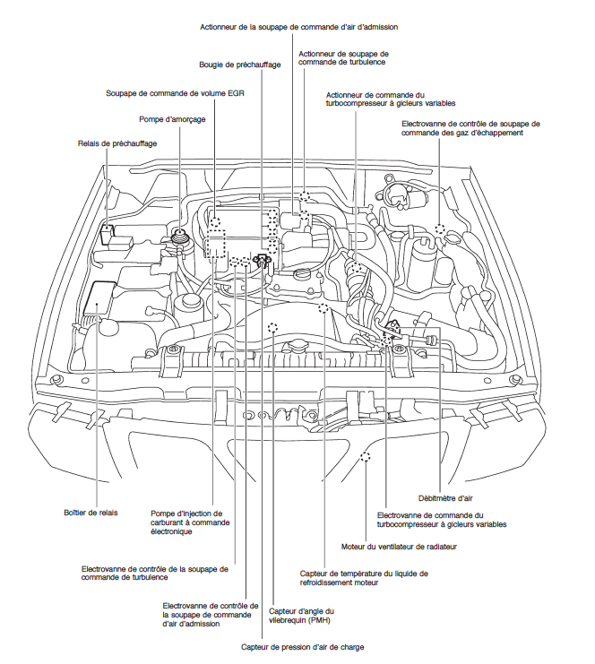

tu as vu où se situait le relais ? ( en haut à gauche du schéma)

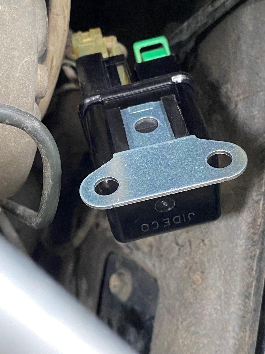

Bonjour à tous, le test avec le fil a bien marché. Il a démarré facilement. Donc le relais est cramé. Lequel est le relais sur la photo ci-joint ?

Merci pour le tuyau du test avec directement la batterie, ça a bien marché👍👍
Merci à vous tous, mon problème est résolu grâce à vos conseils. Pour rappel le relais était mort, donc démarrage à froid difficile et fumée blanche.

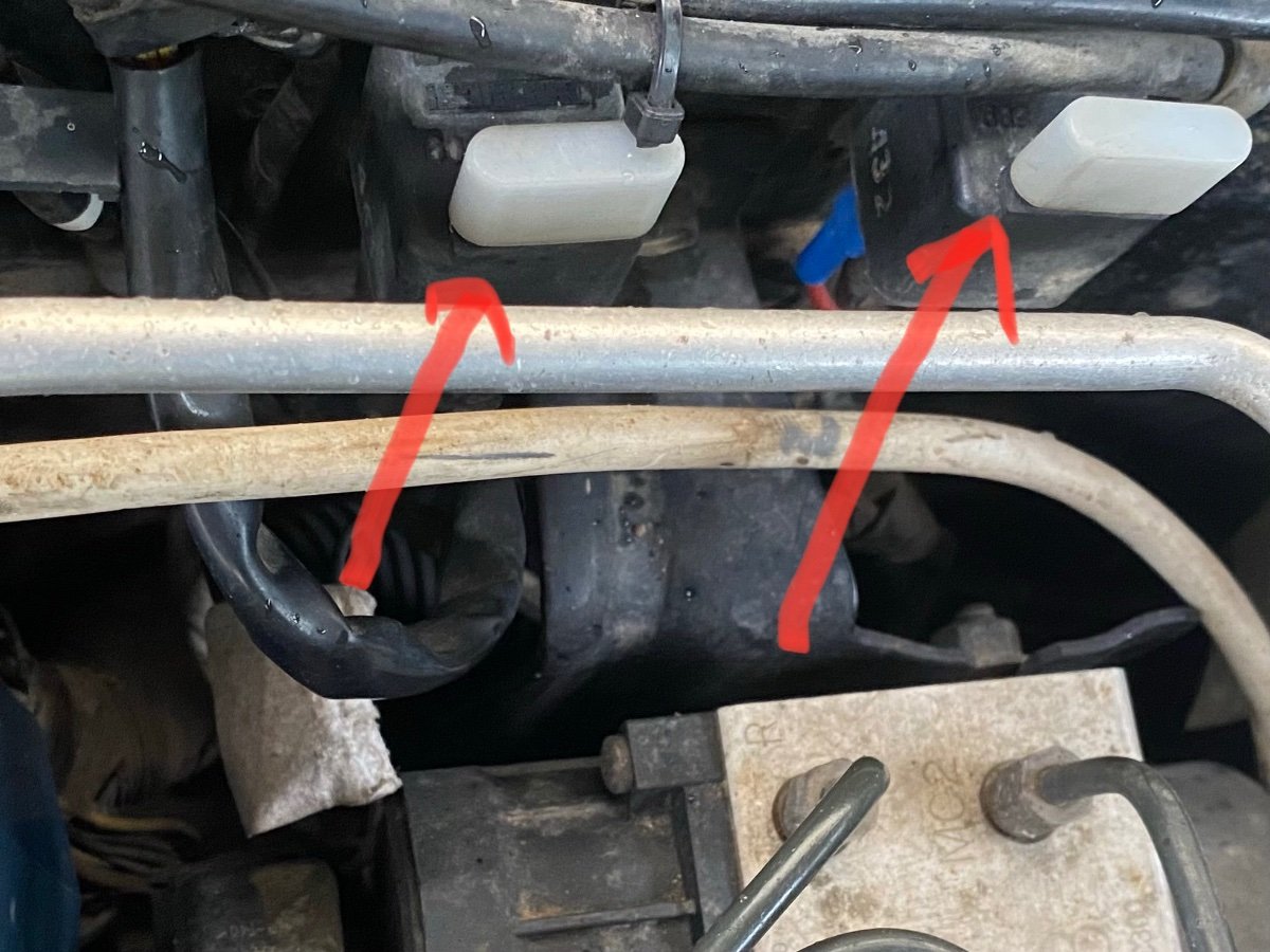

Bonjour à tous , je reviens vers vous car malheureusement mon problème de préchauffage persiste malgré que j’ai changé le relais. Et pourtant le test avec un fil sur la batterie directement marche bien. Quelqu’un aurait-il une idée cette fois ci?
Modifié par Diop
Voir si la connection a la rampe des bougies est correcte et voir aussi l’état de la rampe .
