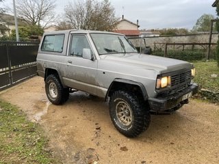

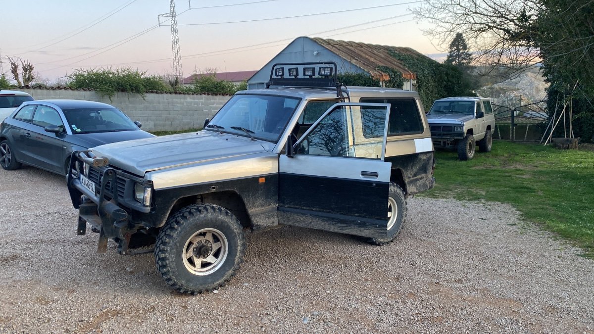

Bonjour, je vous présente mon Patrol. Il s'agit d'un 2.8 6cylindre atmosphérique de 1991. Je l'ai acheté à un paysan/chasseur proche de chez moi qui l'as depuis 1999! il va être destiné à faire un peu de franchissement, et je vais donc le préparer dans cet optique. Il est actuellement très sale, la première chose à faire vas être de le nettoyer pour inspecter le châssis et la carrosserie (pas vraiment envie d'avoir un gruyère). A ce jour, j'ai identifier plusieurs problèmes sur le véhicule, je vais changer la boite de vitesse parce que la 4ème ne rentre plus, il ne freine pas du tout (peut être le mastervac), les pneus se dégonflent à vue d’œil et enfin, il fume bleu blanc au démarrage et ne démarre pas très bien.

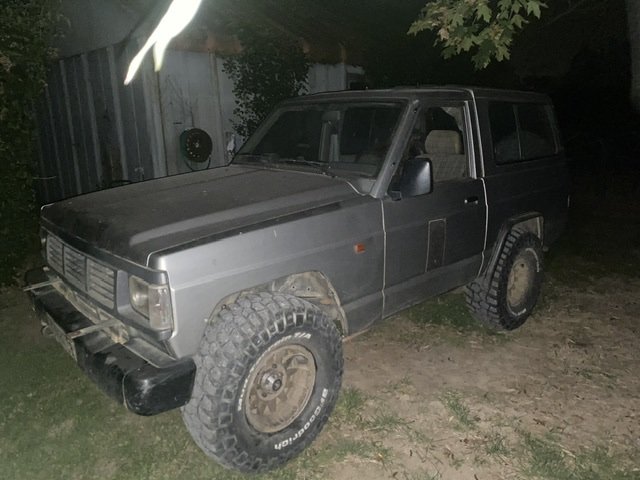

je vous joint quelques photos du véhicule.
Merci! Je vais avoir pas mal de travail à faire dessus mais j’attend qu’une seule chose c’est qu’il roule!

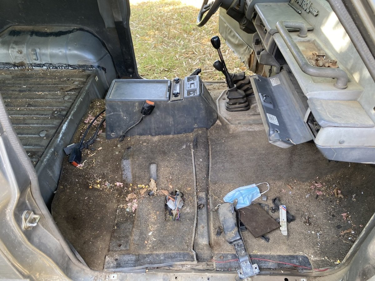

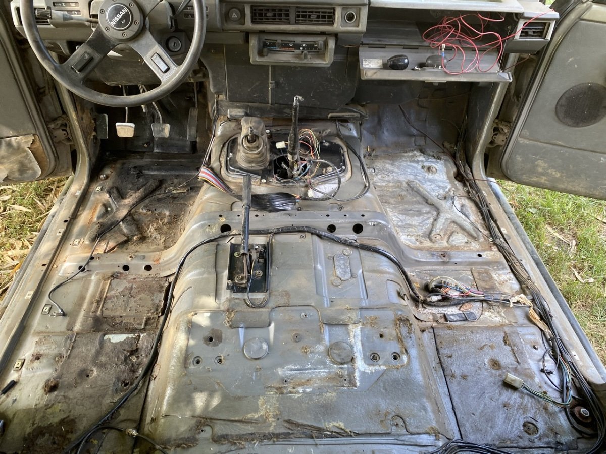

J’ai pu continué de mon côté ce week end a démonter le patrol et le nettoyer un peu.
j’ai commencé par nettoyer le circuit de refroidissement qui était plus que degeulasse, j’ai ensuite attaqué à démonter l’interieur pour virer ces horribles sièges de camions🤮

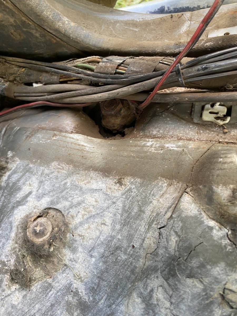

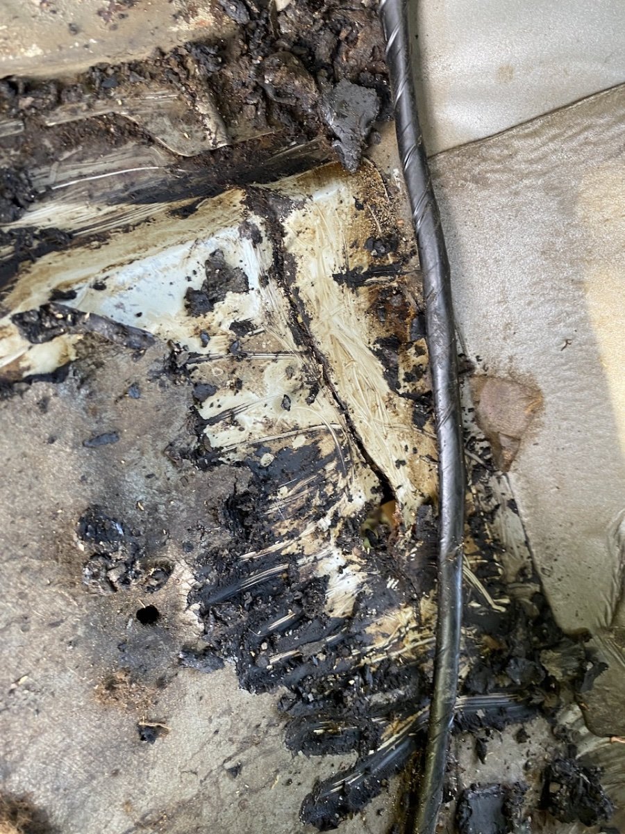

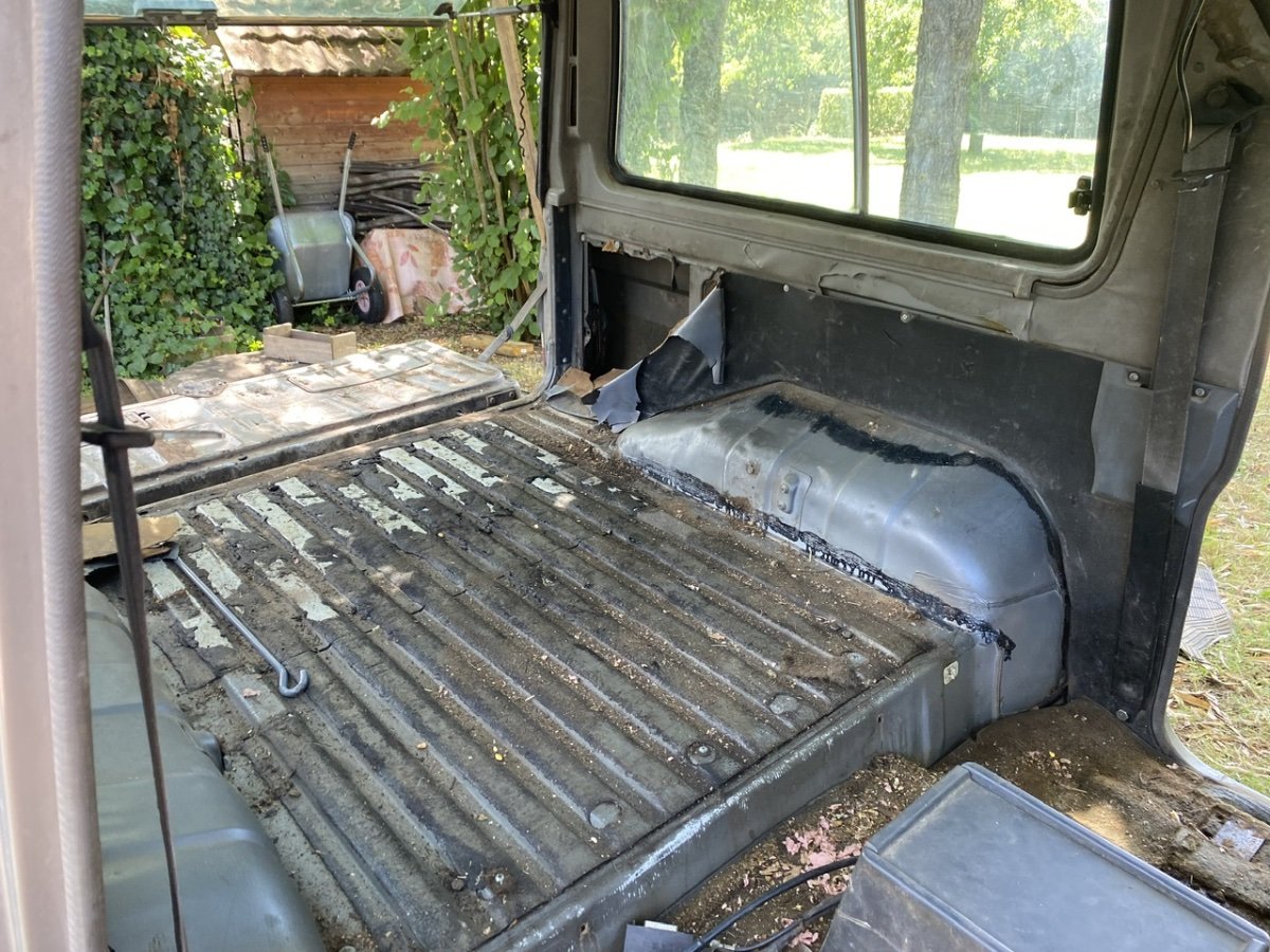

j’ai continué en enlevant toute la moquette pour voir l’état du plancher, résultat pas trop mal, un trou derrière le siège passager, une étonnante fissure sous le sieges conducteur et 3 des points d’accroche de la caisse sont passé à travers. Tout ça devrait être facilement rattrapable.

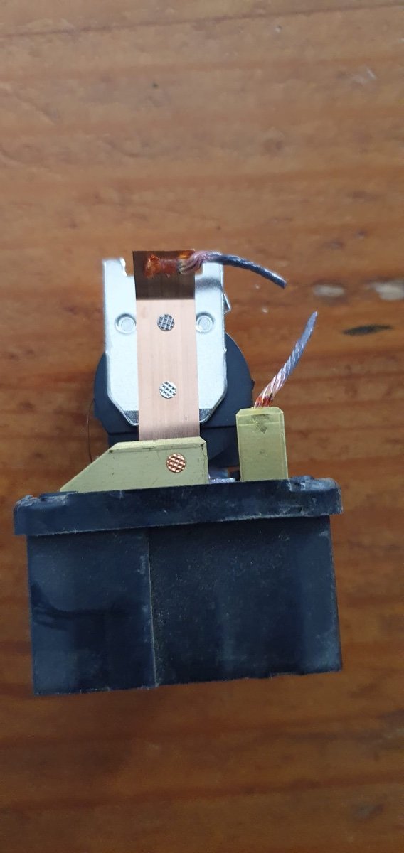

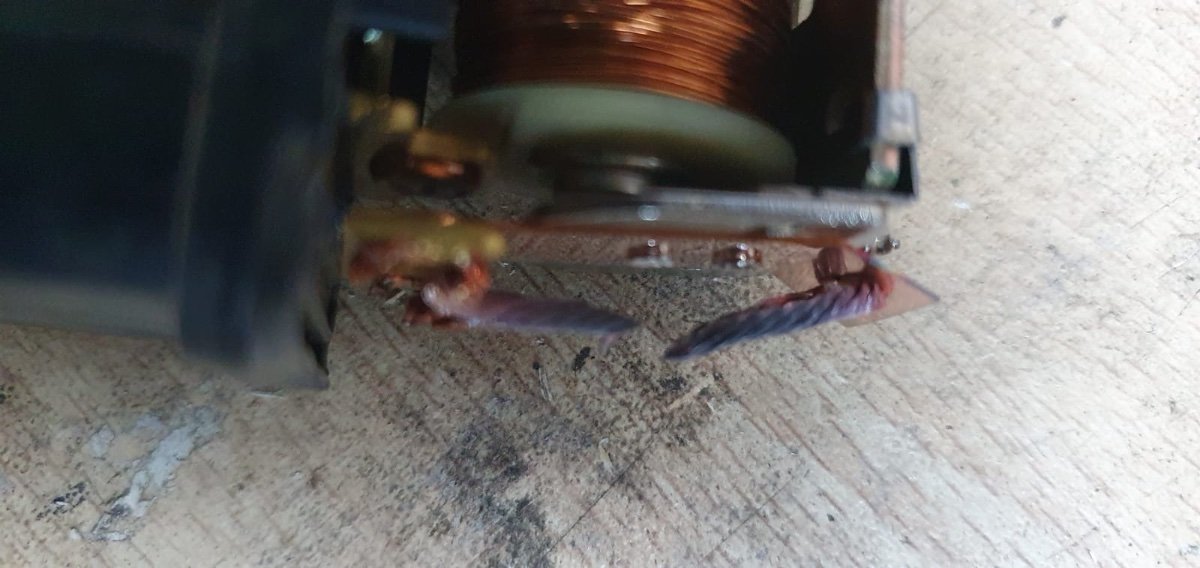

Bon les travaux du troll continue, démontage du relais de préchauffage et de post chauffage, les deux avaient des fils coupé, le préchauffage fonctionne normalement maintenant, en revanche le post chauffage toujours pas. Il s’active pendant une seconde mais s’éteint tout de suite après. J’ai essayé avec et sans la sonde de température branché.

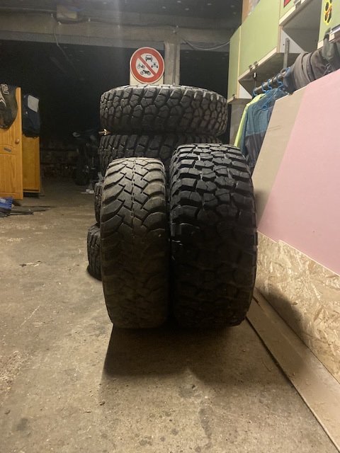

ensuite début des achats pour le patrol, un kit rehaussé sur lbc d’occasion pour le rehausser un peu parce que les lames avant sont bien fatigué, des pneus en 33 12.5 15 aussi pour lui donner un peu de gueule.
Le kit rehausse n’est pas encore monté, j’ai juste installé les pneus car les anciens étaient entièrement craquelé et était à plat en a peine 30min donc pas très pratique pour les essais.
Et enfin on continue les travaux de carrosserie en réparant les points d’ancrage de la caisse attaqué par la corrosion.

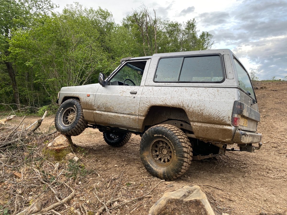

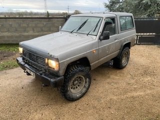

Bonjour à tous, bon ça y es le problème de préchauffage est complètement réglé. Le 4x4 tourne vraiment mieux. J’ai pu installer un kit rehausse pour faire passer les 33 et ça commence à ressembler à quelque chose. J’attend également un pare choc avant que j’ai commandé à Tiago Marujo, c’est un gars qui fabrique des pare chocs sur mesure pour 4x4, je vous ferais un retour d’expérience du pare choc une fois reçu.

Salut, merci bien! Pour ce qui est des relais, ceux-ci sont sertis, il faut les ouvrir délicatement avec un petit tourne vis plat ceux-ci ne seront cependant plus aussi étanche qu’avant une fois le cache remonté mais ça te permet de vérifier si en effet ton relais fonctionne correctement. Lorsque tu met le contact tu entend bien ton premier relais se déclencher pour ta préchauffe et une fois que le moteur a démarrer ton relais de post chauffage prend bien la suite?
J’ai pas trop fait attention mais j’ai le même soucis le voyant de préchauffage reste affiché 2 sec et s’enlève il faut que je refasse 4-5 fois l’opération et hop il démarre
D’accord je vois, j’aurai tendance à dire que le relais de préchauffe est fatigué…

Bonjour à tous, bon on continue les avancés du patrol, là caisse est finis d’être soudé, je suis en train de la traiter à l’anti-rouille et je suis sur le point de remonter les moquettes.

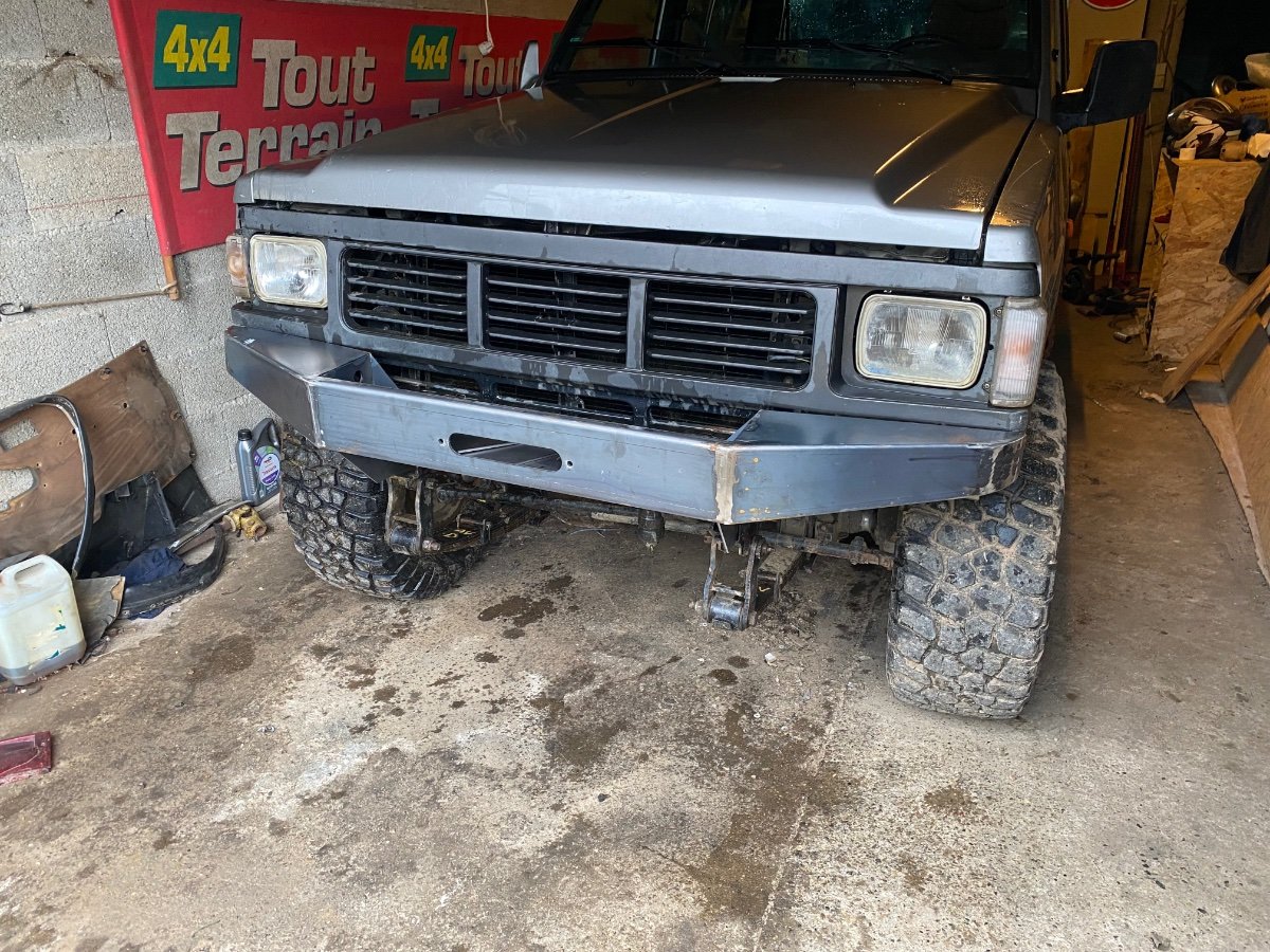

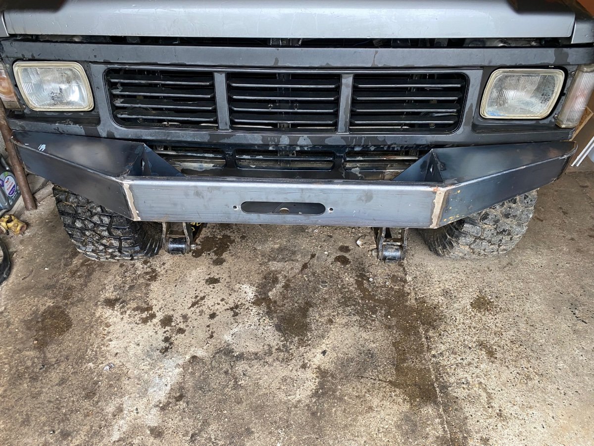

Concernant la suite, je viens de recevoir le pare choc que j’avais commandé, il rend vraiment bien, il faut que je soude les pate de fixation et que je lui passe un coup de peinture et ça sera top.

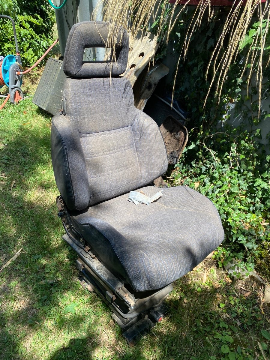

J’ai récupérer dans une casse des sièges d’Alpha pour remplacer les miens qui sont juste horriblement inconfortable, je vous met quelques photos dans la soiree des sieges.
Merci bien! Pour ceux qui ne le connaîtraient pas, celui qui les fabrique s’appelle Tiago Marujo, il fait des pare choc avant et arrière pour patrol baroud , y60 et autre et les prix sont vraiment abordable, il faut le contacter via Facebook pour toute demande!

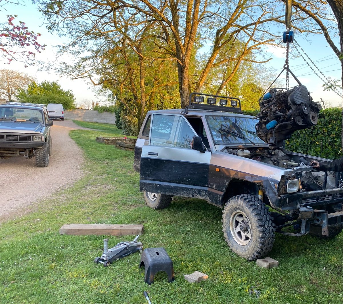

Bonjour à tous, bon la restauration/préparation du troll à pris d’autres horizons, exit le 2.8d et bonjour au 2.8td! Pour ça j’ai acheté un véhicule donneur, un baroud 260 avec un 2.8td, je vais donc récupérer deux trois trucs dessus, le moteur et la boîte, les amortisseurs iron man quasiment neuf en +5 et accessoirement sa carte grise!
Actuellement nous avons demonté son moteur et sommes en attentes des pièces pour le remonté, joint divers, distribution, pompe à eau etc…
a priori le remontage dans l’autre ne semble pas si compliqué car les deux moulins semblent vraiment identique au niveau du faisceau.
La suite quand le moteur sera dedans!

Bon les travaux continue, le patrol gris et noir vient de se faire dépouiller de sa boîte de vitesse qui viendra remplacer l’actuelle sur le miens.
Je suis en train de refaire petit à petit le moteur en changeant la distribution, l’embrayage et les quelques joints qui fuient avant de remettre le 2.8td dans mon 2.8d.

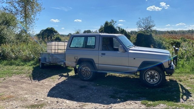

En attendant le remontage du moteur qui est en stand By car nous avons acheté mon père et moi un nouveau patrol, un 2.8td aussi. Ce patrol présente bien et est entièrement d’origine. Il démarrait cependant rien ne se passait lorsque l’on actionnait le câble d’accélérateur directement sur la pompe à injection. On a donc essayer avec une nourrice et un filtre à gasoil neuf de le faire fonctionner et nous avons ainsi réussis à le faire accélérer un peu mais il ne tenais plus le ralentit. Pour faire des essais nous avons donc emprunter la pompe à injection du gris et noir et il fonctionne donc à nouveau! La pompe originel semble grippé mais je ne suis pas sûr d’avoir les connaissances pour la démonter, je verrais donc par la suite ce que j’en fait.
Je poserais ici quelques photos du nouveau patrol.
