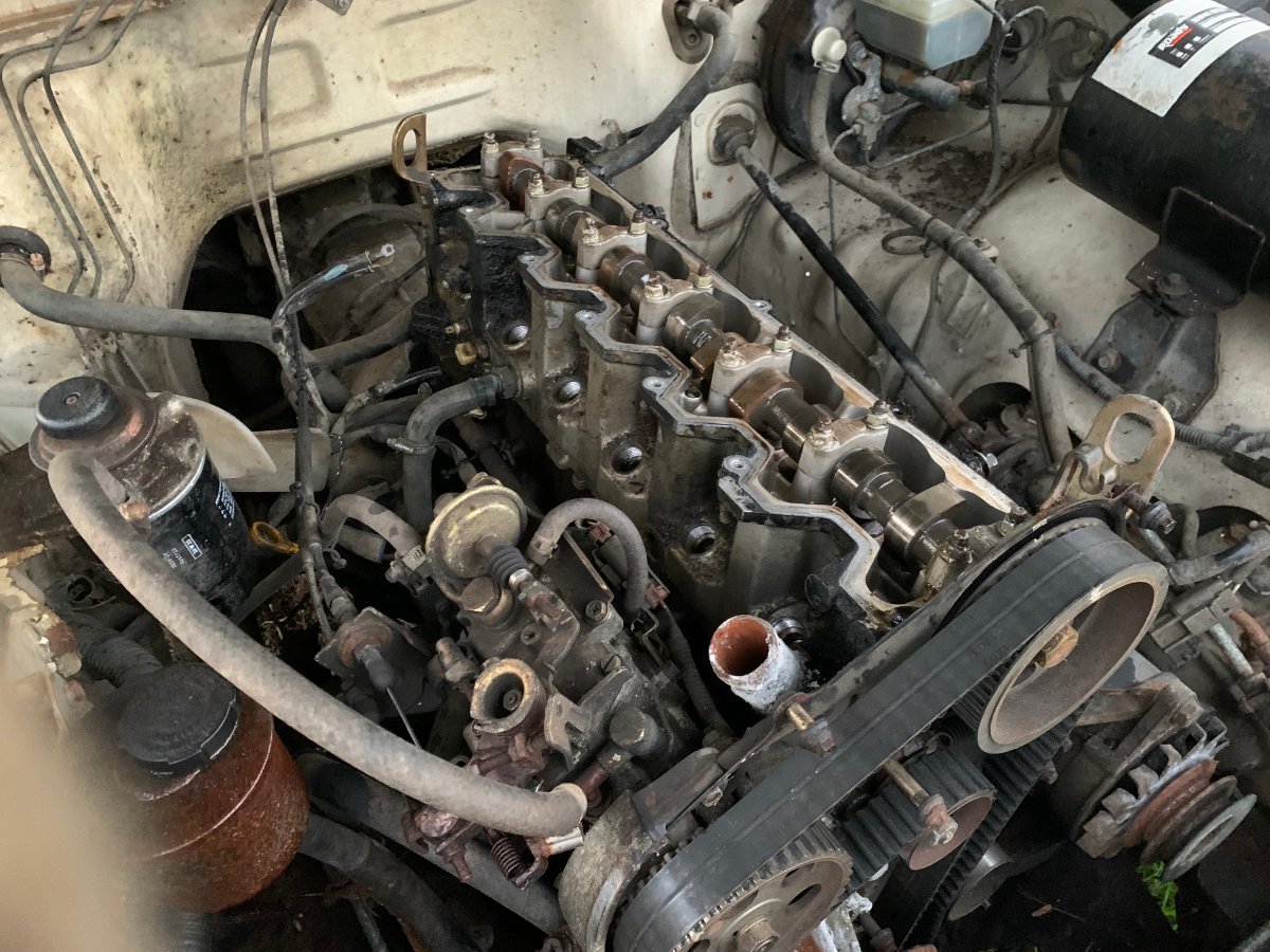

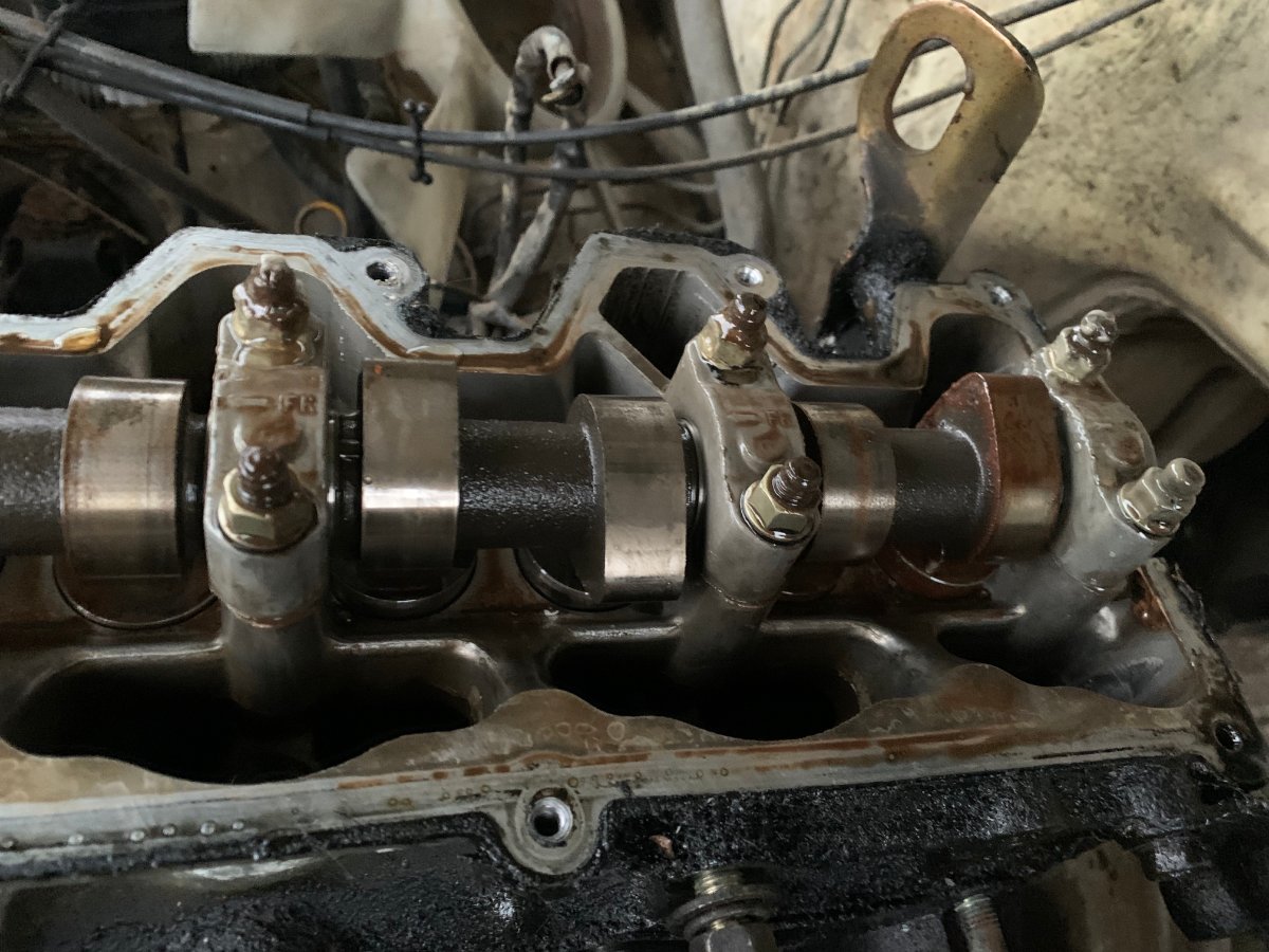

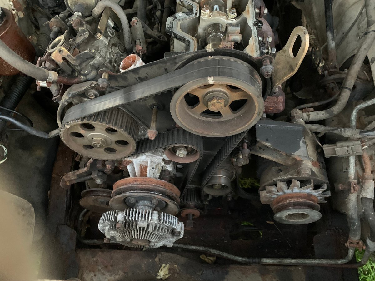

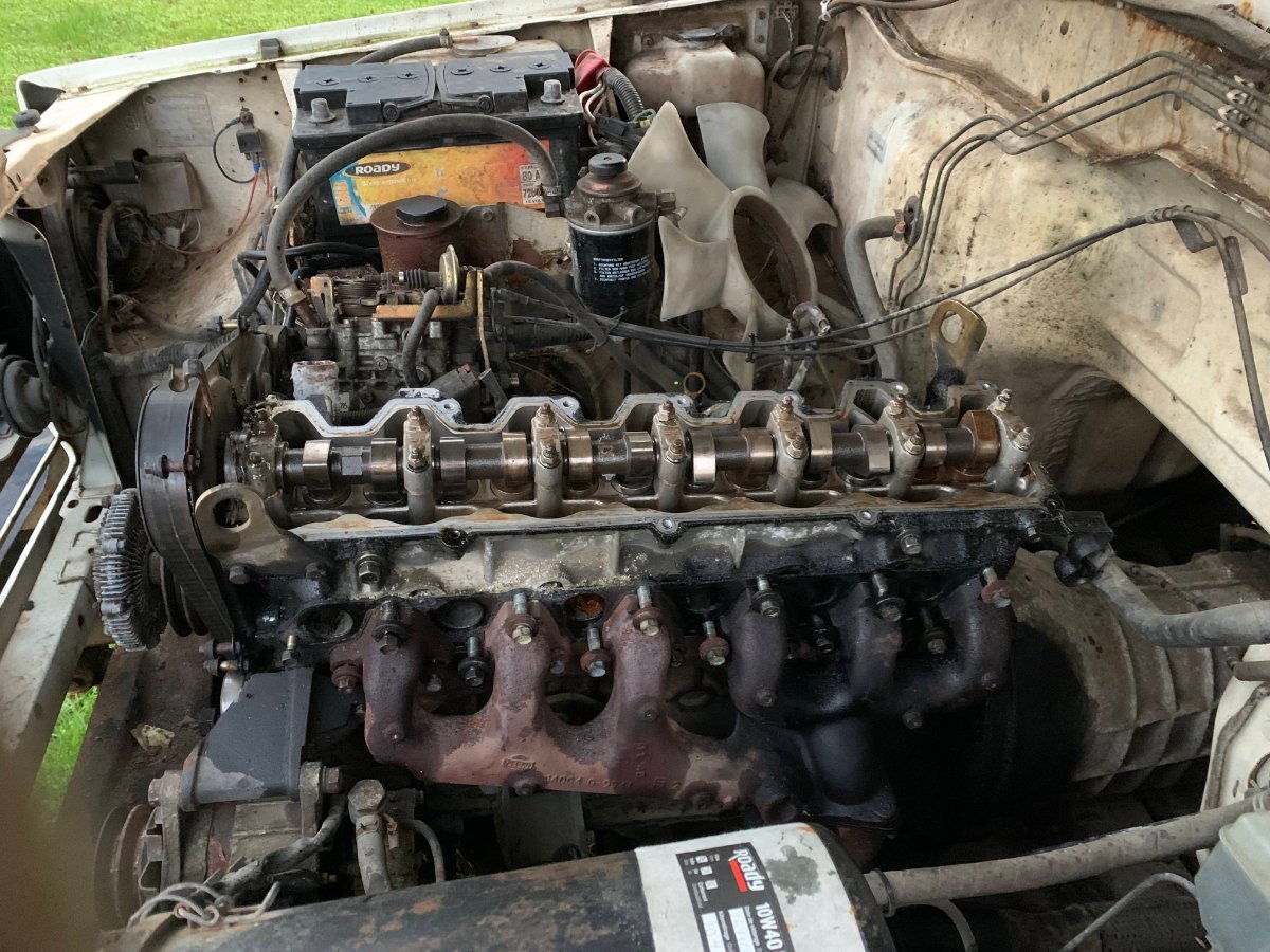

Petit avancement de ce soir après le travail Moteur4.thumb.jpg.dfd97b8028cf1396861422d9d8ac4548.jpgMoteur5.thumb.jpg.d3334125df66266b2231b32898dc3a8e.jpgMoteur6.thumb.jpg.ca7e61b21f90834c2a886a27e9bcddd5.jpgMoteur7.thumb.jpg.44439243be3f5e431f0493aa3599042e.jpg
C'est pas très beau... la dernière came est même un peu rouillée !
Est ce que vous pouvez me dire si j'ai loupé quelque chose ?? :
j'ai calé ma distri - chaque roue (vilo, acc, et jimagine pompe gasoil) en face de l'ergot correspondant
=> Je peux desserrer la courroie pour retirer la roue crantée de l'acc et virer le cache noir pour soulever la culasse après ?
Bonne soirée à vous
tu as clairement un probleme de lubrification sur ce moteur : la derniere came n'a pas vu d'huile depuis longtemps.
ton travail va etre plus compliqué que prévu car il va falloir trouver pourquoi (pompe a huile fatiguée, conduit bouché, ...)
la calage de la distributon n'est pas forcement cecessaire, puisque tu vas deposer la culasse, donc tout decaller
il faudra faire un calage de distribution en se basant sur les repères pour le remontage
regarde si la rouille a"creusé" de la matière au niveau des cames rouillées.....  j'ai eu ca sur mon hors bord ou l'eau de mer s'est mélangée à l'huile, des cames étaient piquées sur qq dizièmes, j'ai dû changer mes arbres à cames, par contre si c'est superficiel... ou si les piqures ne sont pas larges et que tu ne comptes pas faire des voyages à l'étranger avec ce moteur, je dirais plus de peur que de mal, mais qu'est ce qui est admissible à ce niveau? Je ne suis pas mécano auto, mais si j'utilisais ce moteur que pour aller à la chasse, je m’embêterais pas à trouver un arbre à came qui doit pas être monnaie courante!
maintenant, en me re memorant l'histoire, le moteur a pris l'eau recement et n'a pas tourné depuis, donc, normal que la rouille apparaisse
avant d'aller plus loin, verse de l'huile sur l'arbre a cames pour le proteger en surface le temps de tes travaux
ça n'a pas attaqué le métal, je pense que oui, c'est l'eau qui est passée dans l'huile et j'ai effectivement versé ce qu'il faut sur l'acc ;)

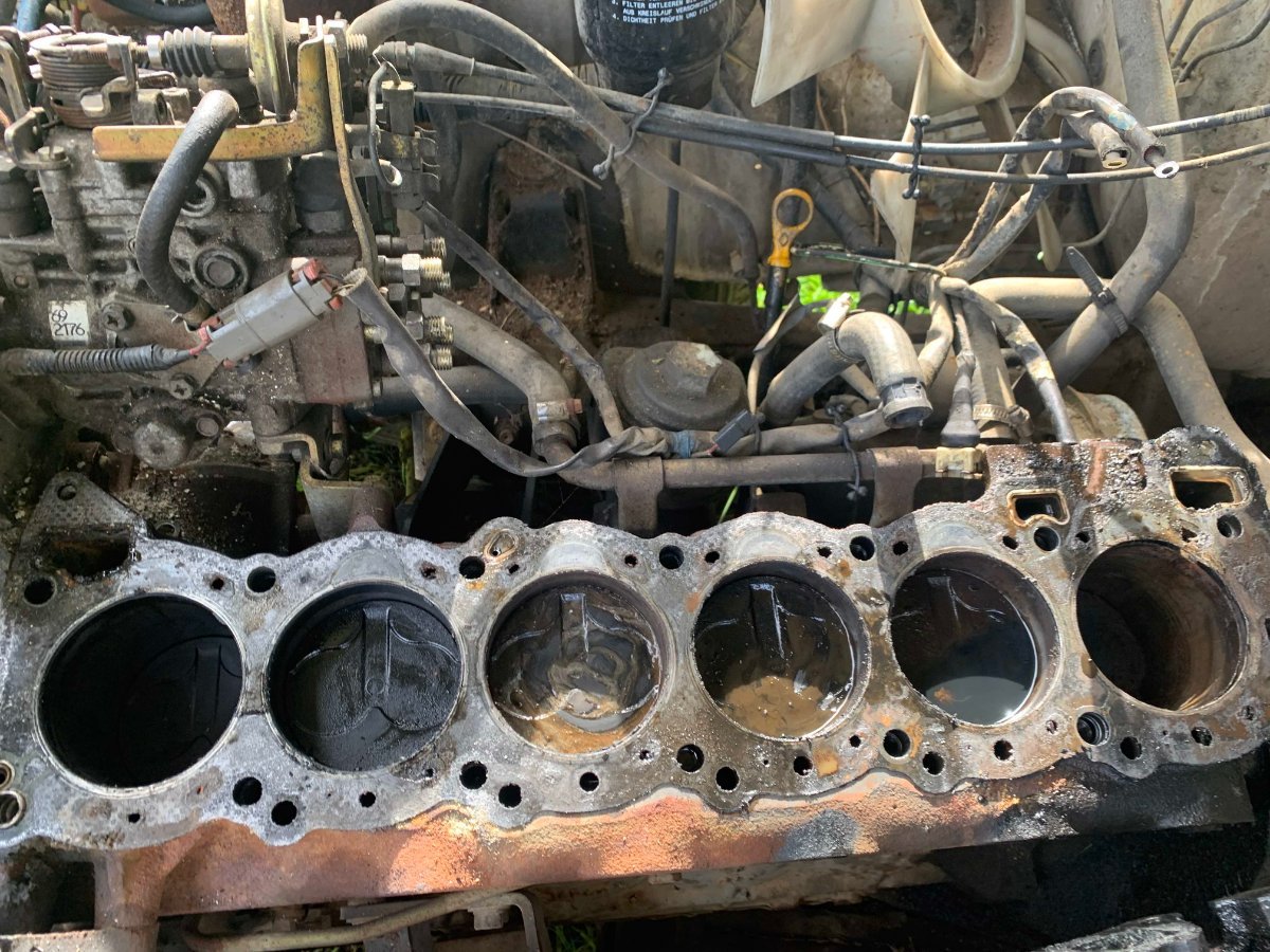

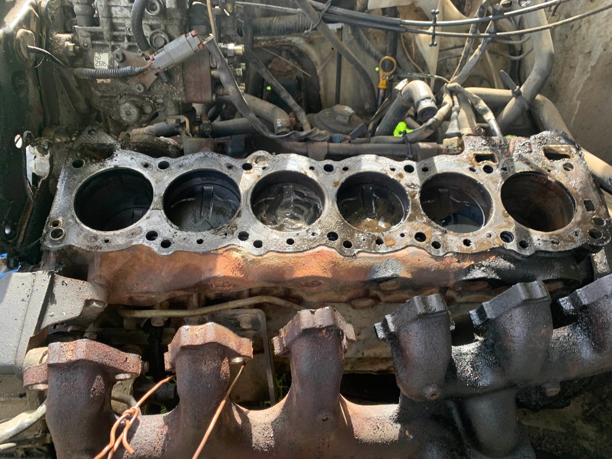

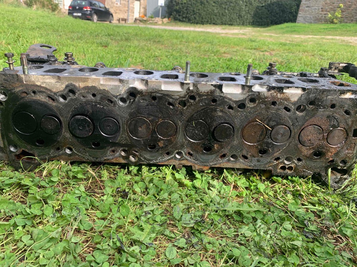

Un peu de new, j'ai fini de sortir la culasse à midi...
Bon, le joint est vraiment moche...  et il y a toute l'huile/dégrippant/saloperies.. que j'ai mis/fait tombé par les puits d'injecteurs (en plus de l'eau qui est rentrée où il ne faut pas).
Quelques photos mais je vais essayer de nettoyer la culasse et refaire des photos, on se rendra plus compte de l'état...
Comme dit plus haut, on essaye de le faire repartir à moindre frais dans un premier temps... donc on part du principe que culasse/moteur ne sont pas déformés.
=> un bon coup de nettoyage, un joint neuf et on remonte tout (enfin j'ai +- ça en tête :))
A noter l'eau à la place du LDR.. ça détruit tout ^^!!!!

meme si tu ne resurfaces pas moteur culasse.... c'est extrêmement facile à contrôler.... une reglette métallique et un jeu de cales d'épaisseur....  ce serait dommage de ne pas savoir ce qu'il en est! Car si tout va bien rien à prévoir à part le joint de culasse les joints de queue de soupapes de la pâte à roder et roule!   cherche un tuto vidéo tu vas voir tu es fixé en 1 minute pour les deux surfaces!    Après s'il y a une bielle ou un piston... pas pareil mais pour la culasse tu n'es pas à l'abri d'une bonne surprise!
si pas de surfacage et pas de déformation joint épaisseur origine....
à vue de nez ca a l'air plus sale que mort....

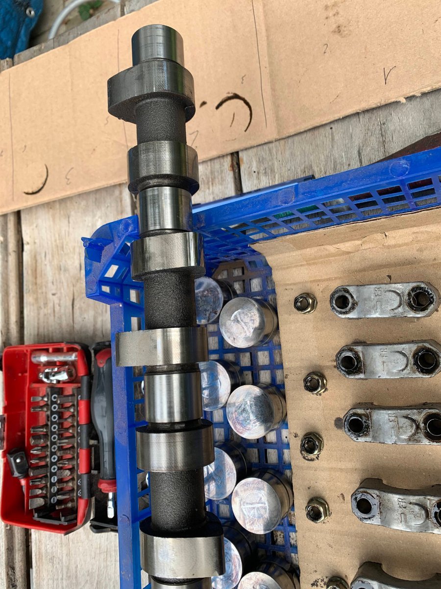

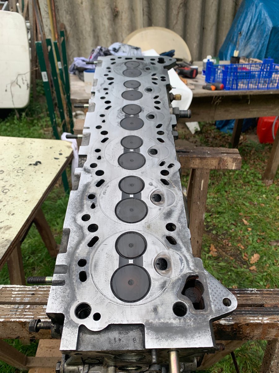

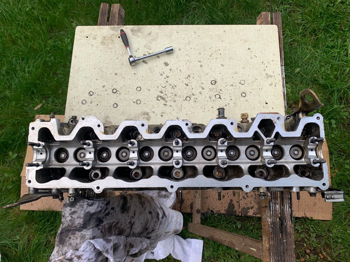

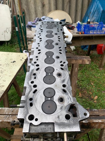

Salut, un peu de nouvelles suite au nettoyage de ce matin... et je vais avoir besoin de vos avis.
Voici mon constat et je vous laisserai juger par rapport au photo.
L'ACC est impecc, les portées ne sont pas rayée et les cames sont propres (la rouille n'a pas attaqué).
Les poussoirs sont un peu marqués (on le sens...) aucun idée de l'impacc ??
La surface de la culasse est plutôt propre, j'ai lu qu'il pouvait y avoir des problèmes de fissure et là nada MAIS au niveau du cylindre 6 (ou le JDC avait faibli) c'est moche très moche même :(....
J'imagine que vous allez me dire que çe n'est pas serieux de remonter comme ça
Dans l'idée combien coute un re-surfassage ?
je vous laisse juger :
Moteur11.thumb.jpg.2d42cad76de26fd0b44d9dc047406f96.jpgMoteur12.thumb.jpg.281d6a8f97da48ed981127157288ade2.jpgMoteur13.thumb.jpg.7d3218827c4ac6fba8444bd62d05cfed.jpgMoteur14.thumb.jpg.3dfd667390d9e0646bdaa9761a138d80.jpg

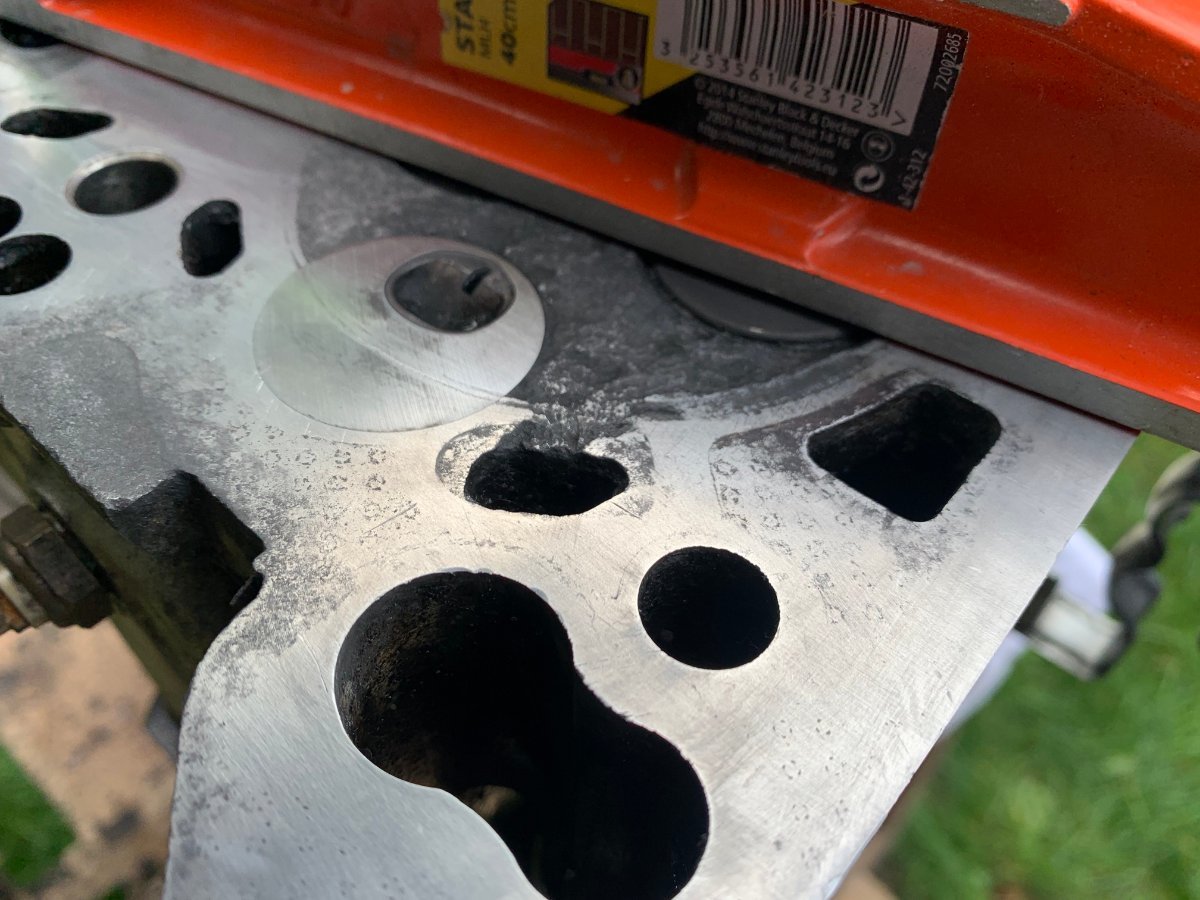

@Lio26130, pour le contrôle de la planéité, j'ai sorti le niveau (je crois crois que c'est ce que j'ai de plus plat) et je ne vois pas de lumière du tout entre culasse et niveau...
Alors oui ça vaut ce que ça vaut, mais vu l'état du cylindre 6 je ne me suis pas trop attardé la dessus ( et je n'ai pas encore remis la main sur mon jeu de cale)
Salut pour ma part j'avais payer 200€ éprouve et ressurfassage de la culasse pour un 3.3td (6 cylindres turbo mais culasse en fonte)
Est ce qu'il y a une limite max à ne pas retirer ?
Sa c'est leurs métiers et oui y a une "épaisseur de culasse" qui doit être respecté marquer sans doute dans la bible.
ah oui dommage, le 6 il y a un beau trou....   il y a un passage de LDR vers le cylindre visiblement..... c'est surfaçage obligatoire dirait on... je pense que remonter comme ca c'est du temps perdu! pour le surfaçage environ 200euros aussi à coté de chez moi... le surfaceur te dira ce qu'il en est mais j'ai l'impression qu'il y a beaucoup à enlever et peu de marge par rapport aux soupapes.... emmène là tu seras rapidement fixé
Je sais pas si c'est de l'alu mais ca doit pourvoir se recharger si c'est trop profond....ensuite surfacage
J’ai vu certains recharger leur culasse alu (vidéo d’un formateur en soudage pas loin de chez moi à Vierzon) mais il reste à trouver un soudeur qui sait le faire

Sinon oui la culasse d'occase ca doit pas etre cher... et comme  @vdbcanari tu sais contrôler la planéité....    communément le jour maxi c'est 1/10mm....  je crois que tu as les billes!
