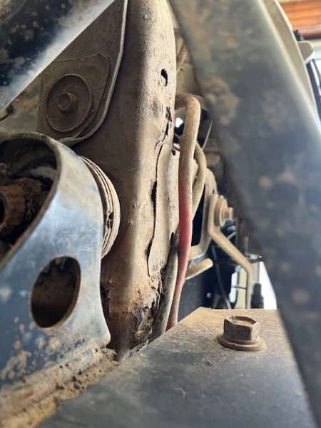

J’ai remplacé les tirants origine avec excentriques par des tirants articulés d’occasion qui se fixent avec des dropbox. Les mêmes que l’astuce
Ils pèsent leurs poids (18 kg d’acier ep 32 mm chacun) et tous les SB sont neufs (FEBEST). Côté pont, ce sont les mêmes que l’origine et côté dropbox, ce sont des SB de tirants AV côté châssis de Toyota hdj80/hzj105 et certains Land Cruiser série 7.
IMG_8241.thumb.jpeg.610fca8ab2929edc4bfd24e2f80e2604.jpegIMG_8234.thumb.jpeg.bfb9c492a3c9072411a0ec925ea8377a.jpeg
L'installation est plus simple que les tirants d’origine car on peut fixer d’abord les tirants sur le pont puis mettre la dropbox et relier les 2.

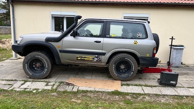

J’ai comparé les débattements avec les tirants origine et les articulés en soulevant le châssis jusqu’à ce que la roue ne touche plus le sol.
Hauteur de référence sol-élargisseur aile : 100 cm
Hauteur avec détente maximale de l’amortisseur (+5 ou +7,5 cm, je ne sais pas vraiment) : 113 cm
Hauteur en enlevant l’amortisseur : 115 cm. C’est la hauteur maximale permise par la déformation des SB des tirants origine
Hauteur avec tirants articulés sans amortisseur : environ 122 cm et l’essieu peut encore descendre en s’appuyant dessus.
J’ai mis une cale de 1,5 cm sur les ressorts AV pour avoir 10 cm de rehausse (mini conseillé). L’arbre AV n’est pas tout à fait parallèle au nez de pont mais on s’en approche.
La sortie à Egletons et peut-être celle en mai permettront de vérifier si les débattements et les croisements sont plus souples et que les dropbox ne touchent pas trop souvent. Elles font 10 cm de haut.
