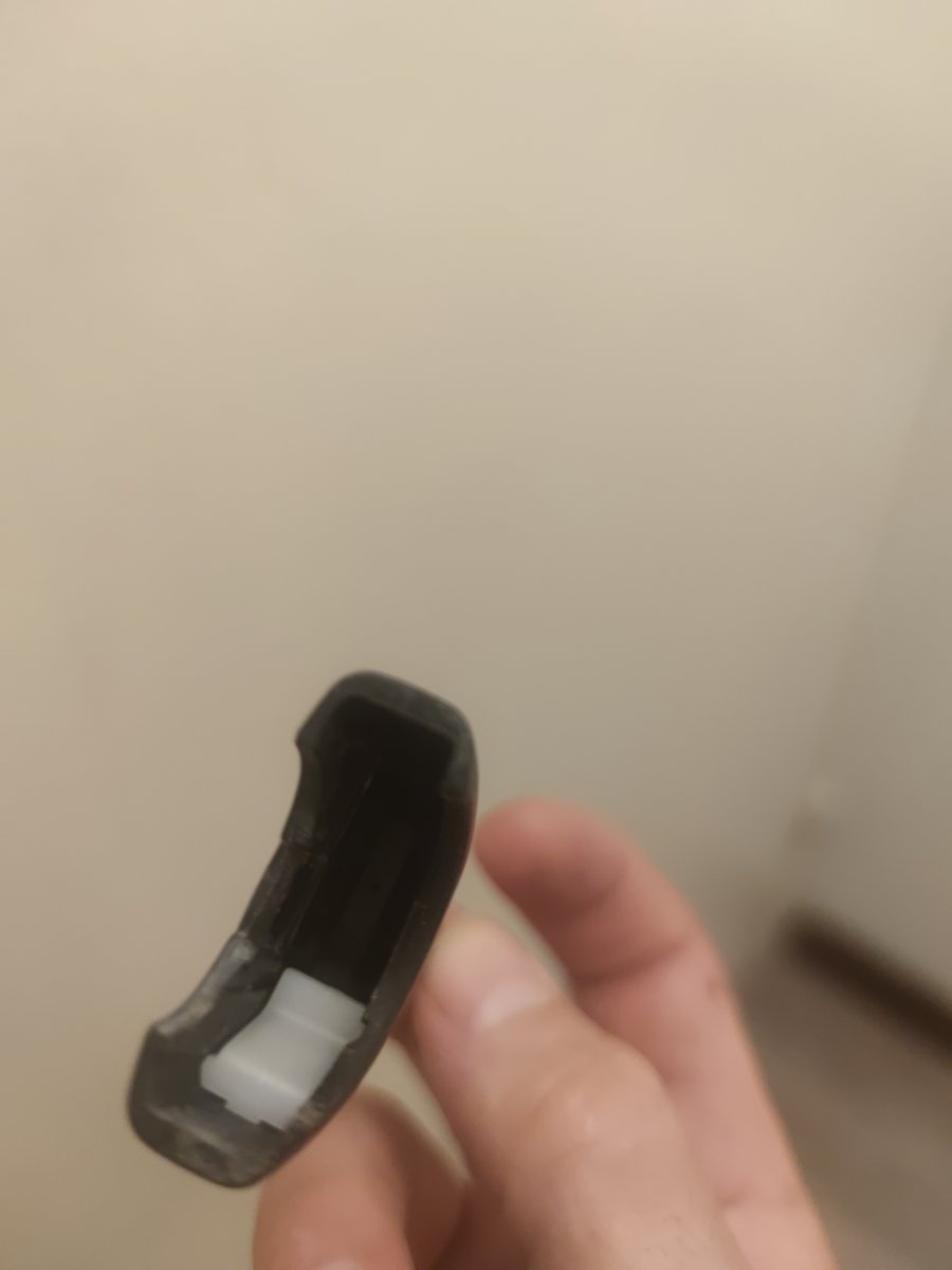

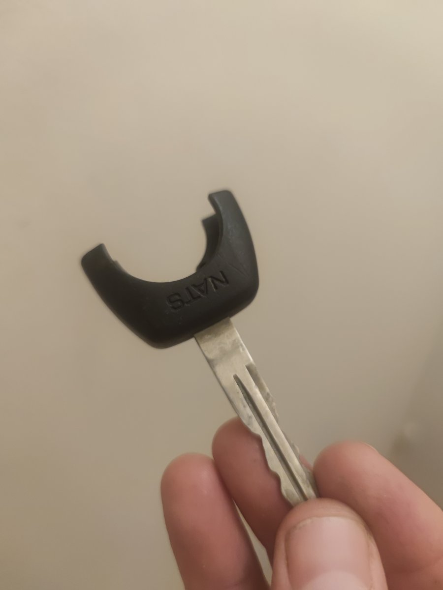

Posté(e) : 11 juin11 juin Auteur il y a 46 minutes, Jmarc a dit :Bsr !Comment vous avez fait ?Il parle de transpondeur . Il se sort ?Salut, le transpondeur est dans la partie plastique solidaire de la lame de clé.il suffit de récupérer la lame de clé et tu la remets sur le boîtier neuf
Posté(e) : 11 juin11 juin Ok ! Et si on casse la lame de clé , il y a encore une solution ou la c’est cuit ?
Posté(e) : 11 juin11 juin Le transpondeur est un petit morceau de plastique blanc.... Tu peux l'enlever et le laisser en permanence dans la voiture si problème pour dépanner...Sinon il suffit d'enlever la partie lame plus transpondeur et la mettre sur la nouvelle partie électronique...
Posté(e) : 12 juin12 juin Ok merci ! J’avais jamais trop regardé en détail comme r c’était fichu ! Je me lève moins bête ce matin !

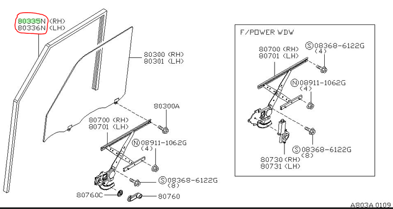

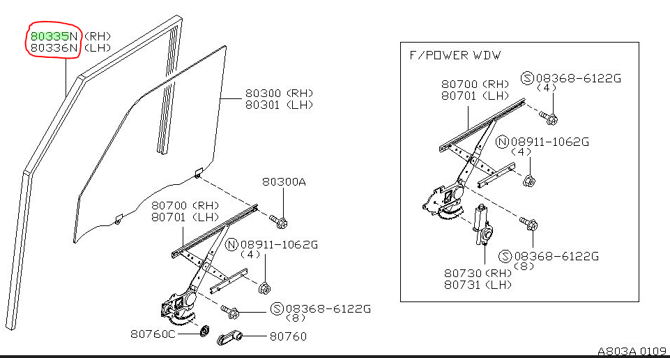

Posté(e) : 29 juin29 juin Auteur J'ai les 2 vitres avant qui bougent et "tapent" dans la porte quand je les ouvre de 5-15 cm. Il faut changer que le profilé caoutchouc comme sur l'image ou il fait aussi changer le lêche-vitre pour assurer le coup ?
Posté(e) : 29 juin29 juin Bonjour à tous.Bonjour Ghislain.En fouinant, j'ai trouvé sur la zone USA ou australiehttps://www.amazon.fr/GOWE-Refroidisseur-interm%C3%A9diaire-refroidissement-automobiles/dp/B01JE22Z48Par contre, les prix sont démentiels.Sur Ali, les prix sont un peut mieuxmais impossible de voir la taillefrench.alibaba.comKit De Intercooler Pour Nissan Patrol Zd30 Di,Refroidisse...Kit De Intercooler Pour Nissan Patrol Zd30 Di,Refroidisseur Intermédiaire,Mise À Niveau,Livraison Gratuite - Buy For Nissan Patrol Zd30 Di Aluminum Intercooler Pipe patrol Zd30 Di Air Cooler Core P...Bonne réparationAmicalementYves
Posté(e) : 30 juin30 juin Il y a 22 heures, Ghislain36 a dit :J'ai les 2 vitres avant qui bougent et "tapent" dans la porte quand je les ouvre de 5-15 cm. Il faut changer que le profilé caoutchouc comme sur l'image ou il fait aussi changer le lêche-vitre pour assurer le coup ?La semaine dernière j'ai trouvé une solution à base de mastic noir et Velcro côté "boucle" sur mon patrol, c'est formidable, ça fait plus un bruit. J'aurais du faire ça 10ans plus tôt xD Je vais faire un post dans la semaine

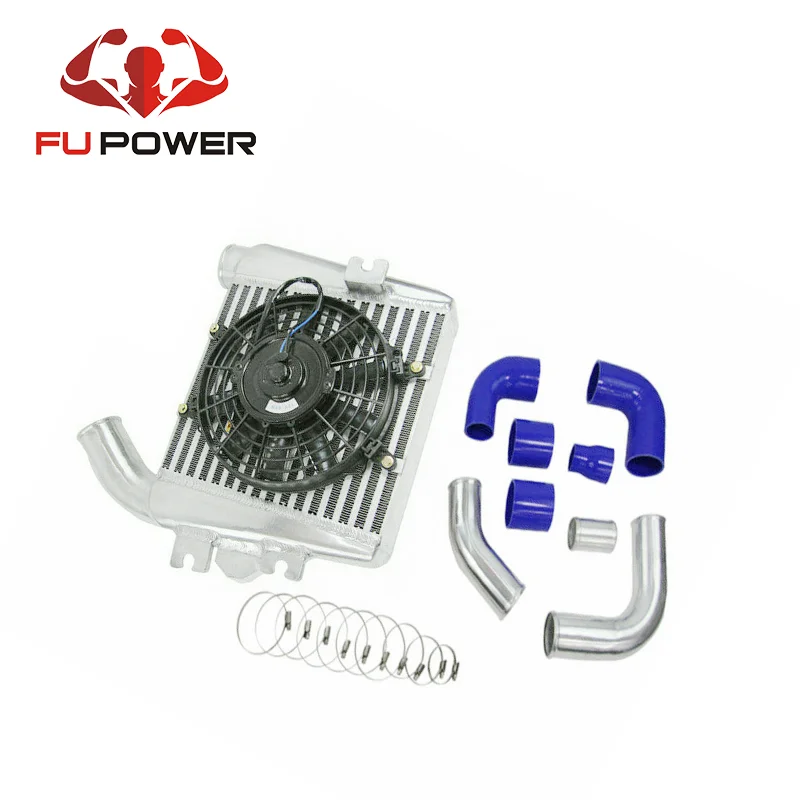

Posté(e) : il y a 22 heures22 h Auteur Le 29/10/2024 à 09:44, Lio26130 a dit :c'est ce que j'ai..... et ca marche.... avec le ventilo sur l'ic...c'est pas dur à comprendre:véhicule arrêté l'air sort chaud par l'écope l'ic est ventilé par le ventilateur moteur.... de plus il doit y avoir un débit très faible par l'IC vu le peu d'espace dessous.avec ventilo la circulation se fait avec de 'lair frais... densité de l'air à 20°: 1.2Kg/m3densité de l'air à 60°: 0.98Kg/m3 à débit équivalent il y 20% d'écart de molécules d'air qui circulent.... donc en TT quand l'air n'a pas de vitesse... le ventilo a tout son sens.... et moi en plus avec une bull bar sur le PC av l'air n'arrive pas si bien sur l'écope, donc ventilo.https://www.amazon.fr/dp/B0B7BQT51M?ref=ppx_yo2ov_dt_b_fed_asin_titlePour le prix... je trouve que ca ventile fort, il est branché sur le +12v après contact. Il y la place idéale sur l'IC Si tu as monté ce ventilo sur le tien, tu peux faire une photo ? Je suis en train d’installer un nouvel IC qui avait ce ventilo mais il ne passe pas entre l’IC et le couvre-culbuteurs
Posté(e) : il y a 20 heures20 h Auteur Ton IC fait combien d’épaisseur ?Tu as mis des cales sous l’Ic pour le surélever ? Modifié il y a 20 heures20 h par Ghislain36
Posté(e) : il y a 16 heures16 h Non pas du tout l'ic est je pense de la taille d'origine même si soudé. Les cales en caoutchouc c'est la fixation du ventilo...
Posté(e) : il y a 15 heures15 h Auteur J’ai vu trop vite tout à l’heure, ton ventilo est sur l’IC et non en dessous. C’est pour ça qu’il passe, il déborde dans l’écope et si tu es en ep d’origine, ton IC est 15 mm moins épais que le mien.Je vais ressayer demain en mettant des cales sous les supports s’il arriverait à passer quand même Modifié il y a 15 heures15 h par Ghislain36
