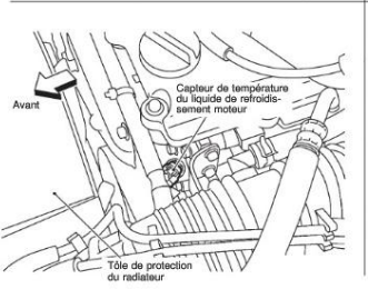

Posté(e) : 27 février 20241 a le capteur ici est celui dont parle Jean marc, et est surement celui en cause pour ton problème... par contre celui au dessus est celui relié à l'ECM, Nissan l'a changé pour rien très probablement... il se trouve comme dit Jean marc sur l'arrière droit moteur......
Posté(e) : 28 février 20241 a Auteur Merci @Jmarc, @Lio26130 pour ces informations. je trouve bien le premier capteur mais impossible de localiser celui sur l’arrière droit du bloc 🤯 j’ai l’impression de devenir fou. Quand j’arriverai à le trouver, c’est simple à changer cette connectique dont tu parles ? Et où est-ce que je peux l’acheter ?
Posté(e) : 28 février 20241 a Il est à quelques centimètres de l’autre . Il est caché par une durite si je te te dit pas de bêtise !!!

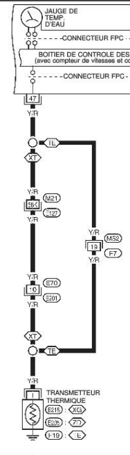

Posté(e) : 11 mars 20241 a Le verdict est tombé. J’ai essayé d’appuyer sur le plexiglas, mais rien ne se passe. J’ai regardé du côté du schéma électrique et connaissant le moteur, la sonde est une sonde mono broche de type thermistances. d’après le schéma électrique, il ne s’agirait qu’un fil simple provenant de la baie moteur et ne transitant pas par l-ECM @phdv61confirme tu les dires au vu du schéma ?
Posté(e) : 11 mars 20241 a oui, il y a une sonde utilisé par la jauge de température du tableau de bord, et une autre par l’ECU. Elles sont distinctes.
