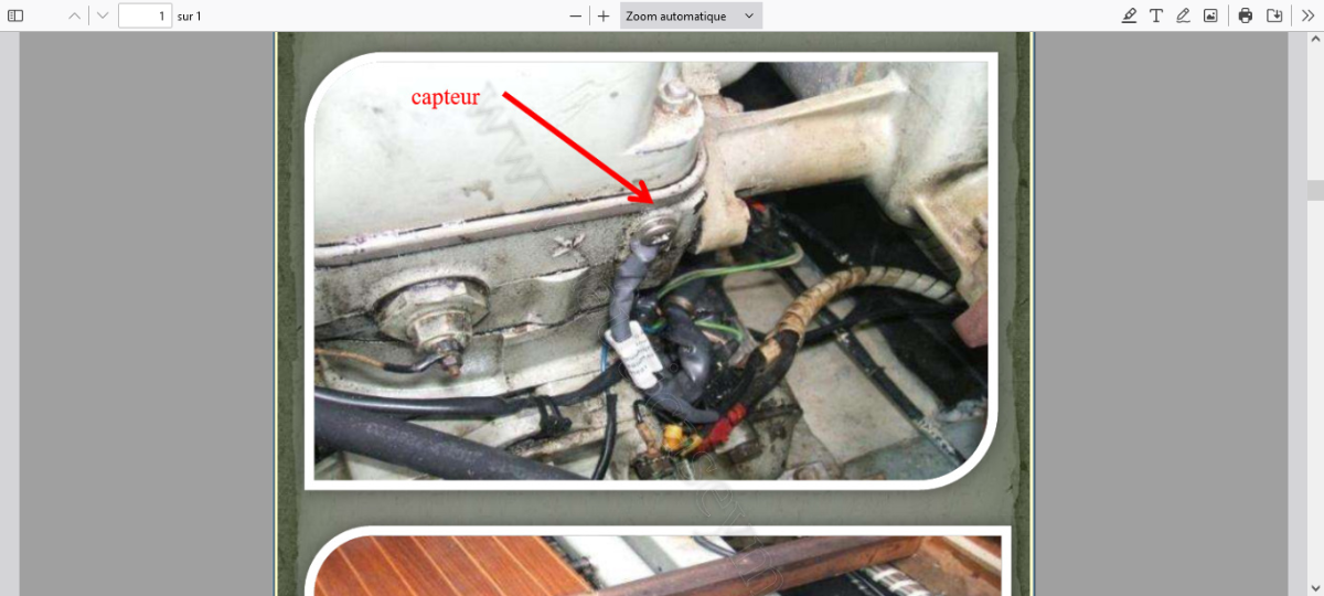

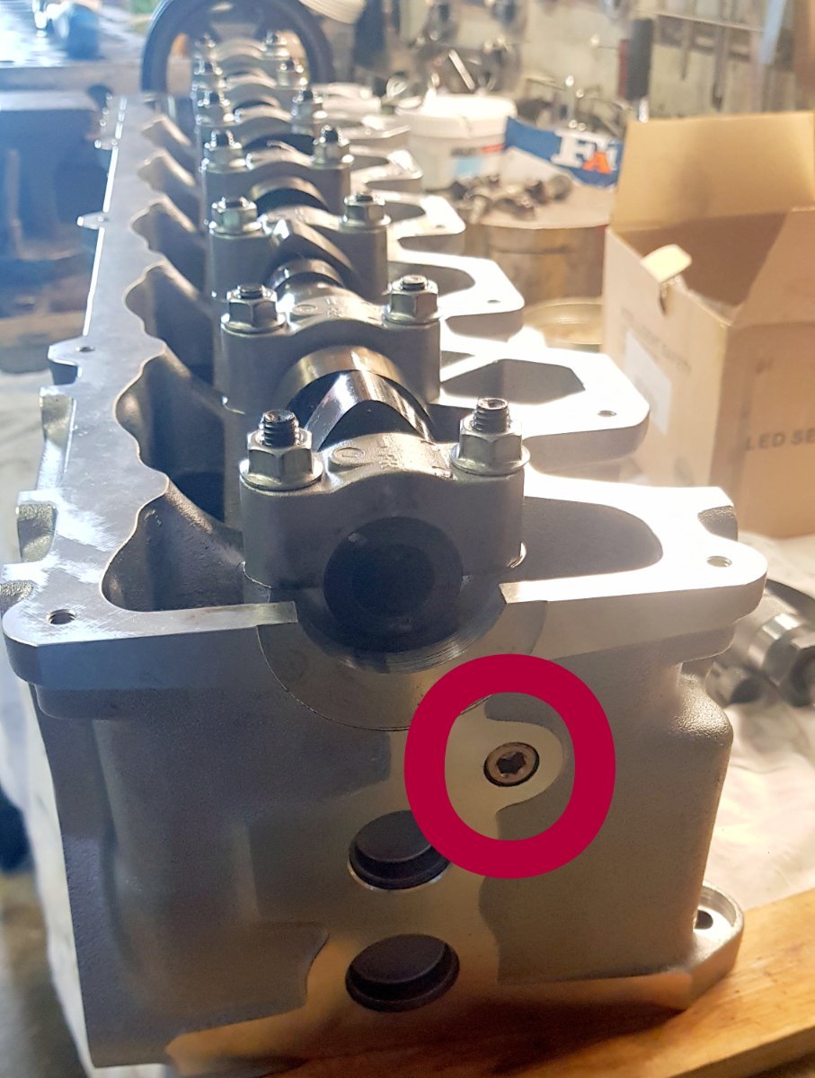

Le 25/05/2024 à 10:00, HENRI IV a dit :
Avec plaisir. Je vais commencer par percer, puis tarauder un trou sur l'arrière de la culasse pour pouvoir y fixer l cosse.
Sur la culasse neuve, à l'arriére j'ai cette vis 6 pans noyée, je me demandais si je ne pourrais pas la supprimet et mettre à la place une vis normale avec du joint et frein filet  pour y poser le capteur que l'on voit sur la première photo.
Etant situé au niveau du cylindre no 6, ce serait l'idéal pour connaitre la température exacte et régler mon buzzer.
Je ne penses pas qu'il y ait un risque de fuite.
Qu'en pensez vous ?

Salut @HENRI IV ,
tant qu'à avoir la culasse déposée, il y a une astuce en faisant sauter la pastille du bas et en la taraudant au taraud 1 pouce-gaz pour refroidir le 6ème cylindre,
après recherche, j'ai retrouvé des sujets qui en parlent à partir de ce message:
:2 (12): https://www.patrol-gr.net/forums/topic/33292-remerciements-et-citation/?do=findComment&comment=550258
Et là:
:2 (12): https://www.patrol-gr.net/forums/topic/65650-28-culasse-sortie-ldr-arrière/?do=findComment&comment=1187258
et c'est expliqué là:
:2 (12): https://www.patrol-gr.net/forums/topic/61027-y60-culasse-sortie-ar-pour-améliorer-refroidissement-des-cylindres-5-et-6/
