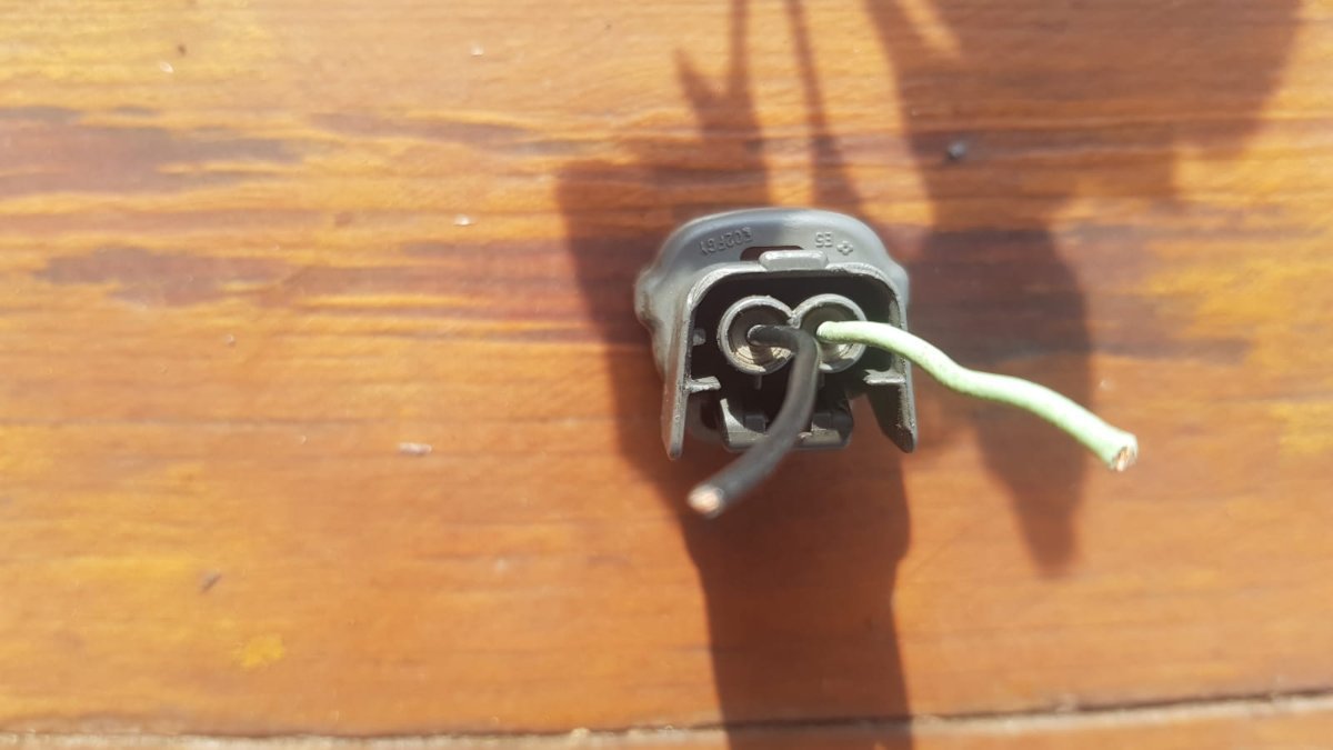

ton bricolage avec les cosses sur le capteur de temp n'a pas tenu  ?
Comme j'ai déplacé l'IC  c'est possible .
Je regarde.
J'avait déplacé l'IC pour vérifier que le GO sortait bien à l'injecteur.
Donc je viens de le re brancher, après RESET il m'affiche 3 2 5 .
C'est à n'y rien comprendre.
Photo de la prise de la sonde, on ne voit aucun fil qui serait détérioré.
