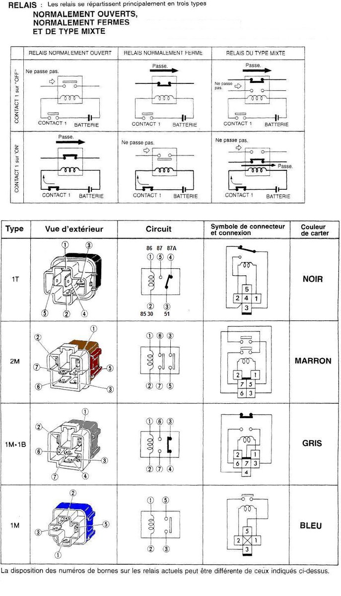

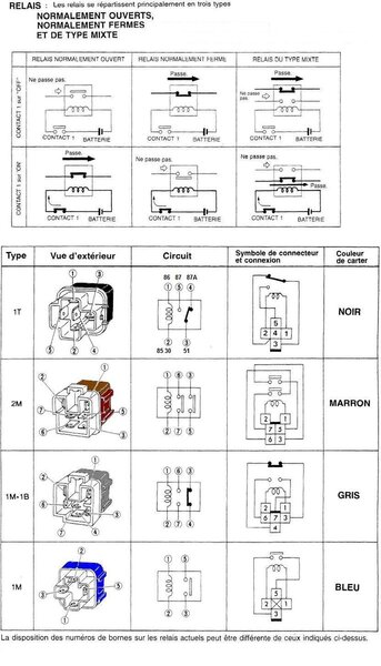

relais de l'ECM : pas de voyant de préchauffe c'est lui ou l'alim de sa bobine
et pas d'ECM donc pas de démarrage puisque l'électronique du moteur n'est pas alimentée,
ce relais est un double contact type 2M ci-dessous
Contrôle; :2 (12): https://vag-repair.com/controle-des-relais-principe-fonctionnement-test/
Pourtant j'ai le voyant de préchauffage et le temporisateur, alors ce n'est peut-être pas le relais.
Si j'alimente en direct l'EV il démarre .
il y a 5 minutes, HENRI IV a dit :
Pour le tester il faut déjà voir si le 12 volts arrive sur le relais sur les plots 1 ou 2
et si oui la bobine doit fermer les contacts 5 / 7 et 6 / 3 (tu peux y brancher une lampe test)
Il y a 6 heures, HENRI IV a dit :
Comment faire pour accéder aux plots avec le relais en place ?
Pourquoi s'emmerder à faire compliqué quand on peut faire simple ?
Lampe témoin, multimètre, trombone .... et tu sauras si tout fonctionne, y compris la commande du relais venant du véhicule.
J'ai fait  plus simple, enlever la couvercle du relais marron et les lamelles quand je met le contact collent bien.
il y a une heure, HENRI IV a dit :
Mais est ce le bon relais pour l'électrovanne ?
Relais de l'ECM (marqué ECCS), tu peux mettre le relais du dégivrage arrière à la place pour voir si ça fonctionne.
