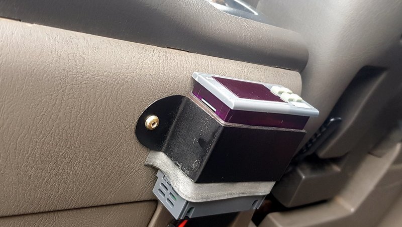

J'ai donc installé le capteur de température d'eau sur la culasse en le fixant à la place d'und des deux vis aidant à lever celle ci.
Puis posé le boîtier au dessus da la boîte à fusible sous le volant en branchant les deux fils de la sonde, le + après contact et la masse. Je l'ai fixé en faisant un support avec une tôle pliée sur l'étau et un peu de chambre à air comme anti vibration.
 image.jpeg.90246e007dd8d6658c143090bb640500.jpegimage.thumb.jpeg.68e9f7f3075a3bce112788640407c739.jpeg
J'ai réglé le buzzer à 84°, mais je verrais à l'usage quand il tournera qu'elle est la température normale de fonctionnement.

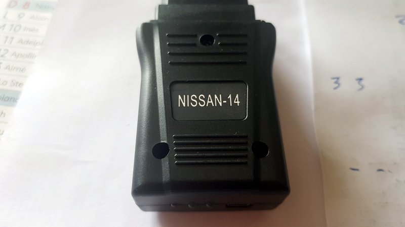

J'ai aussi reçu l'interface 14 broches, mais je n'ai pas encore trouvé d'application me permettant de rentrer dans le boîtier pour effacer le défaut 33 qui correspond bien au capteur de température d'air d'admission, mais si on se base à l'index des codes de diagnostic il n'allume pas le voyant défaut moteur.

ton boitier DDL 14 pins a un interface USB micro-USB aux fesses.
tu le connectes à ton PC via le cable USB qui va bien. tu regardes si windows a bien le driver pour le chip USB qui se trouve dans ce boitier  probablement un CH340 chinois . il faut que tu sois dans le Patrol, contact mis pour que le boitier soit alimenté en 12V. si windows a le pilote et reconnait l’interface USB , il lui assigne un numero de port COM . c’est lui que tu devras indiquer dans ECUtalk
 et tu charges l’appli ECUtalk sur le site du même nom.
et cà devrait marcher.
Merci pour ta réponse,j'ai fait le branchement, mais mon PC portable est assé ancien et ne possède pas ce driver.
Puis je le récuperer sur mon PC de bureau et le lui faire passer avec une clé USB ou autre ?

quel que soit ton PC et son age tu trouveras le driver CH340 sur le net
tu n’as pas reçu un mini CD avec ton interface DDL ?

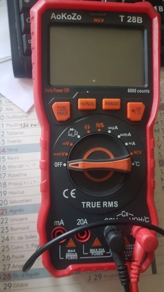

tu te mets sur le 3e cran en partant de la gauche.
mesure de resistance et diode (lettre grecque Omega).
tu auras un « bip » si court-circuit.
et sinon une résistance en ohms. infinie si pas de connection entre les deux points.
