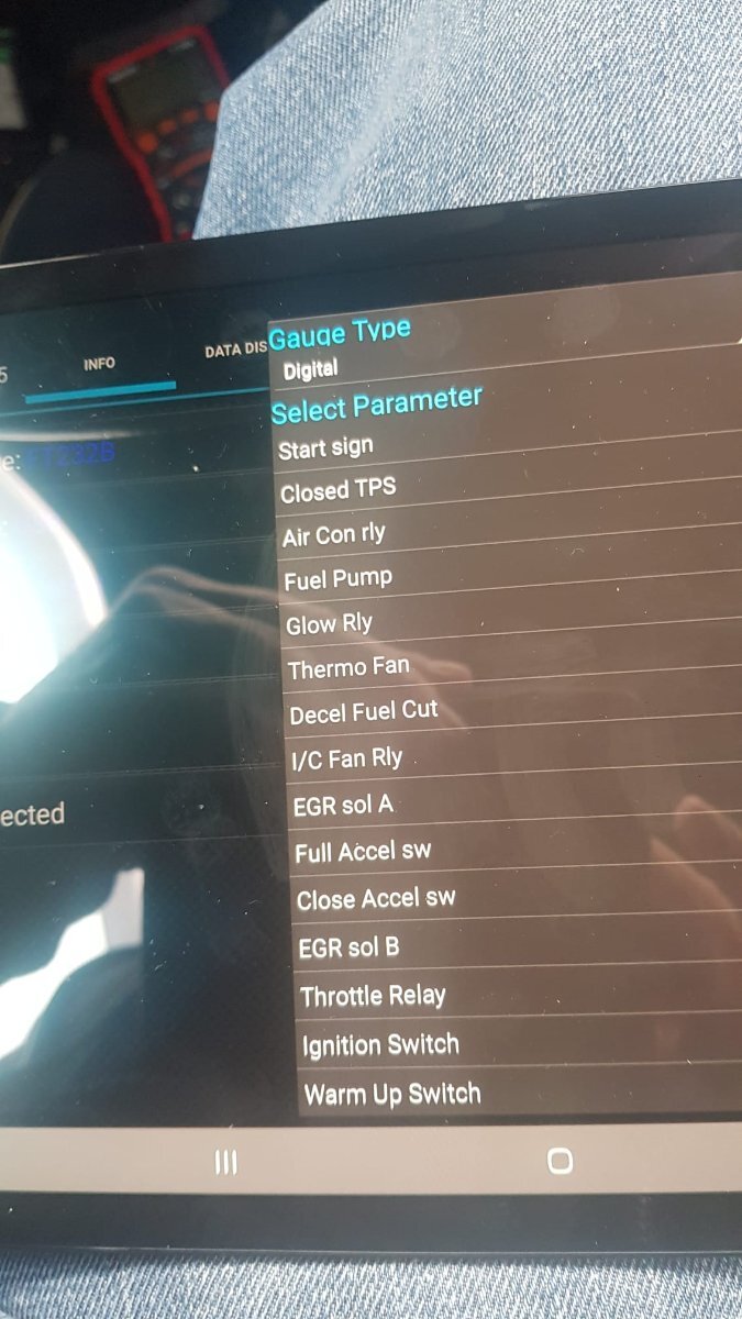

Je suis en Australie, sans mon Patrol. Donc pas accès à NDSI. Mais de même que tu peux choisir les paramètres affichés sur l’écran Dash, de format jauge ou linéaire,  tu peux choisir ceux de l’écran « display » mais eux, seulement en linéaire, dans les réglages.

Ok, mais que est le bon connecteur d'après toi page 142 ouy 143 ?
pourquoi t’embêter.  utilise NDSI ou le logiciel ECUtalk sur le PC.  L’ECU te dit ce que lui mesure et prend en compte, autant sur les capteurs que les différents switches qu'il icontrôle et surveille.
va dans le menu ( trois petits points en haut à droite et « setting » il me semble pour ajouter/ choisir les éléments que tu veux voir.
Pareil pour « Dash ».
les écrans par défaut ne sont pas idéaux.
Modifié par phdv61
Il y a 11 heures, phdv61 a dit :
Pour l'écran data display c'est pas idéal mais ça reste bien visible,  par contre pour dash à mon avis ce sont les couleurs qui font c***r le monde .  En parlant de NDS1 as tu déjà essayé de modifier l'écran Dash en retirant/rajoutant un capteur. Dans mon cas sur mon autoradio Android , avec Data display pas de soucis par contre avec dash ça fout le bazar et je suis obligé de réinstaller l'application.
en fait sur Dash j’ai supprimé tout ce qu'il y avait,  puis sélectionné ceux que je voulais,  en format « jauge » comme la photo que j’ai postée.
Lorsque tu les crées, ils se mettent les uns sur les autres et il faut  donc appuyer avec un doigt dessus pour les déplacer et les organiser correctement.
et pour display, j’ai fait pareil. tout supprimé, puis choisi ceux que je souhaitais.
Modifié par phdv61
Josque là je pense avoir compris, mais quoi cocher pour voir l'affichage  des données du capteur de l'accélérateur ?
Throttle
TPS ou  « Throttle Position Sensor «
Modifié par phdv61
1/ full acc sw
et
2/ close acc sw. ou closed TPS je crois
sont les deux switches pédale.
Modifié par phdv61

tu ne veux pas déplacer les deux affichages superposés de ta 1ère vidéo  avec ton doigt appuyé sur l’écran et en bougeant l’affichage vers le bas  pour qu’on puisse voir quelque chose ?
il faut t’assurer que le switch pédale haute change d’état dès que tu enfonces à peine la pédale, et que le switch pédale à fond s’active lorsque tu accélères à fond.
Modifié par phdv61

Je sais que tu indiquais que la vis du potentiometre de la pédale comportait du vernis, cependant, tu voudrais pas la desserer pour modifier le réglage du potentiomètre et retrouver une valeur entre 0,45 et 0,5v sur NDSI avec la pédale au repos ?
Ça permettrait d'éliminer l'erreur 043 remontée par le calculateur.
Il y a 2 heures, F-MG28 a dit :
Bien sûr, je vais faire l'essai.
