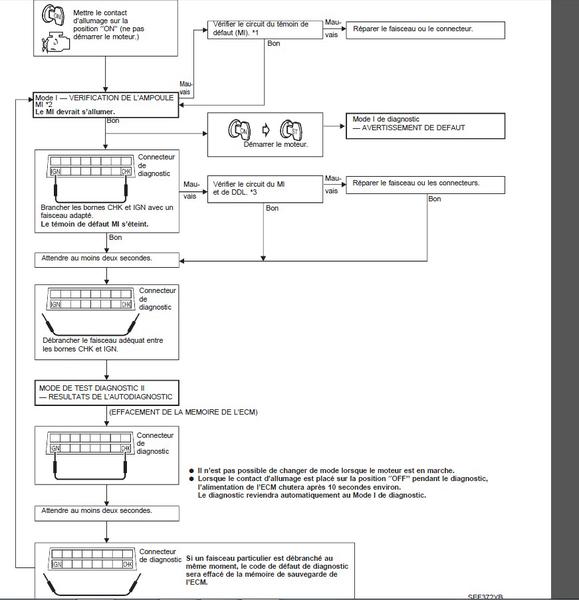

Posté(e) : 1 septembre 201311 a Si le voyant reste allumé c'est qu'il est encore enregistré dans le DTC (la mémoire des défauts en gros) il y a une manip à faire avec le connecteur de diag pour l'effacer sinon tu peux aussi débrancher la batterie 24/48 heures. Je ne suis pas sûr mais il me semble que c'est la manip décrite sur l'image suivante qui va bien.

Posté(e) : 1 septembre 201311 a Référent Mécanique Cette procédure ne concerne que l'ECM Pour les airbags il faut agir sur le contact de porte conducteur (5 fois en moins de 7 secondes) avec contact mis sur ON et après couper (un peu plus d'une seconde) et remettre le contact

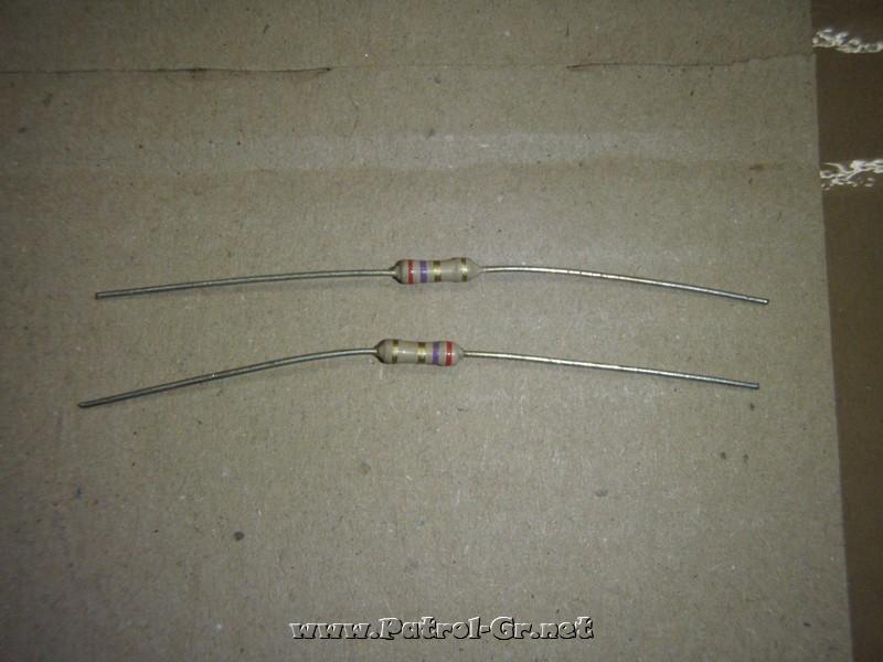

Posté(e) : 23 avril 20169 a j'ai résolu le probleme avec l'astuce de pîerre récemment. maintenant, je vais etre confronté à un autre probleme: je remplace le siege d'origine par un autre siege sur embase suspendue pour préserver le dos de ma Lily sur les pistes. la connexion n'existera plus du tout. je ne pense pas que l'astuce fonctionnera dans ce cas. comment tromper le systeme pour eviter d'avoir ce voyant clignotant pendant 15 jours? detecte t'il une masse que je pourrais créer, ou bien y at'il une Electronique compliquée à la base de cette connexion pour ce détrompeur? merci d'avance josé
Posté(e) : 23 avril 20169 a Regarde ici , Tanguy donne une astuce : Team Muddy Fenec: Le Patrol Y61 de Tanguy
Posté(e) : 23 avril 20169 a Référent Mécanique il en donne deux et seule la deuxième en fin du post est bonne !
Posté(e) : 2 mai 20169 a il en donne deux et seule la deuxième en fin du post est bonne ! [ATTACH=CONFIG]126136[/ATTACH] [ATTACH=CONFIG]126137[/ATTACH] nickel 2 resistances en série, env 3.2ohms, et meme pas de voyant qui clignote en démarrant. impec siege sur embase suspendue installé bon, c'est un siege de toyota, j'espère que ca va pas me porter malheur

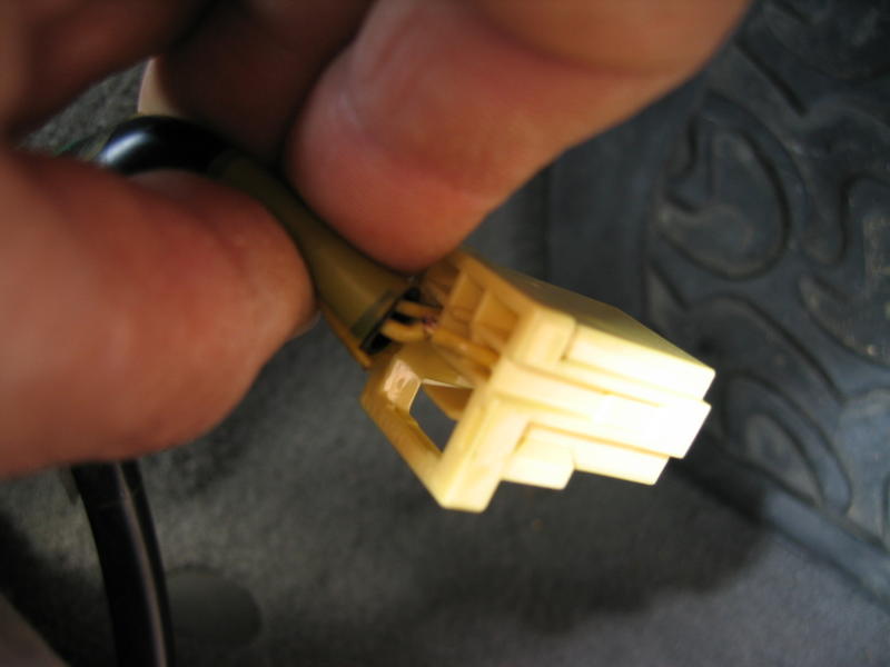

Posté(e) : 12 avril 20178 a Pour éviter que ce voyant revienne souvent, verifiez la connexion jaune sous le siège et nettoyez avec w40.....
